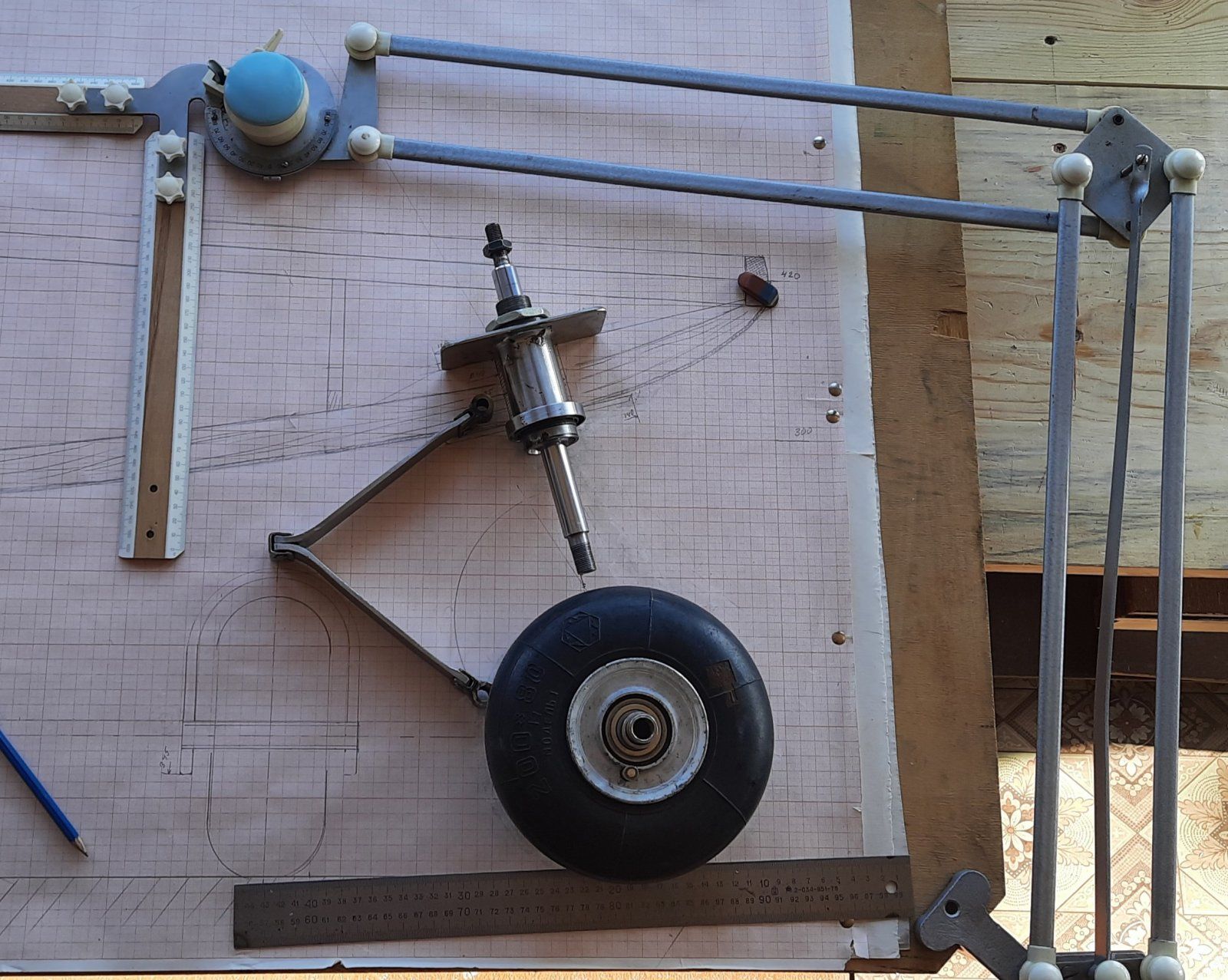

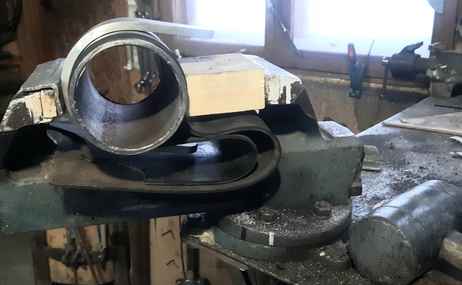

Порисовал переднюю стойку. От первоначального варианта с рычажной стойкой отказался в пользу штокового с вильчатой рессорой. Основные детали уже выточил.

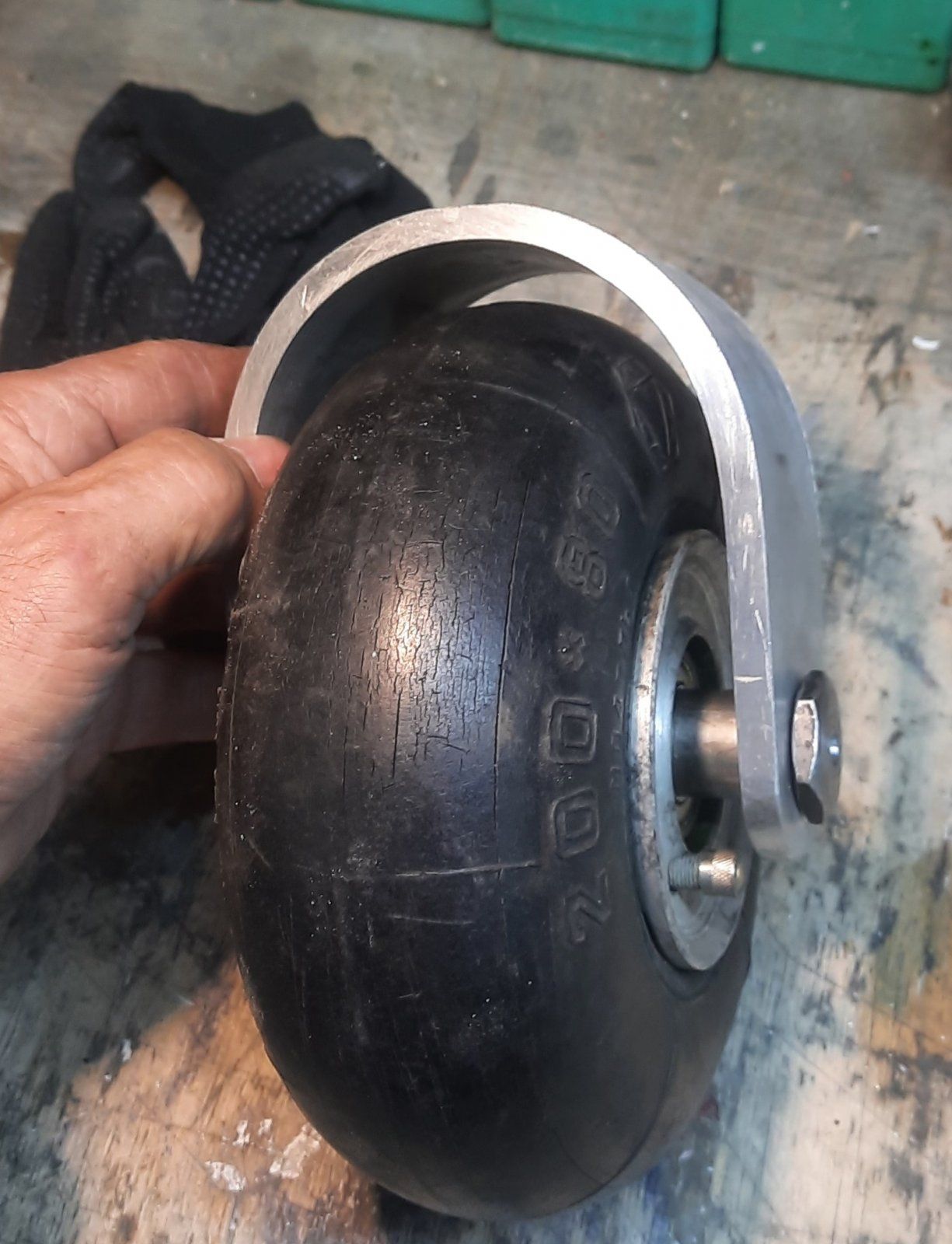

В колесико диаметром 185мм купил подшипнички, выточил распорные втулки.
Сделал вильчатую рессору.

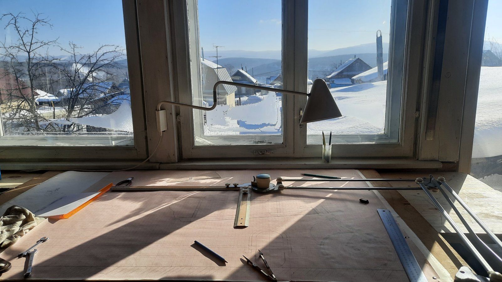

У меня есть Компас. Только смысла для меня в нём мало. Пользуюсь им только в особо сложных случаях.
И тем не менее, эскиз на миллиметровке более практичен!
Его можно и на гвозик перед станком повесить. А бегать по каждой мелочи домой комп включать не набегаешься. Заказывать детали где то, распечатывать чертежи, мне нет необходимости. Не серийное производство!. Эскиза на миллиметровке в натуральную величину, для выяснения основных размеров более чем достаточно. Остальные определяются по ходу изготовления.

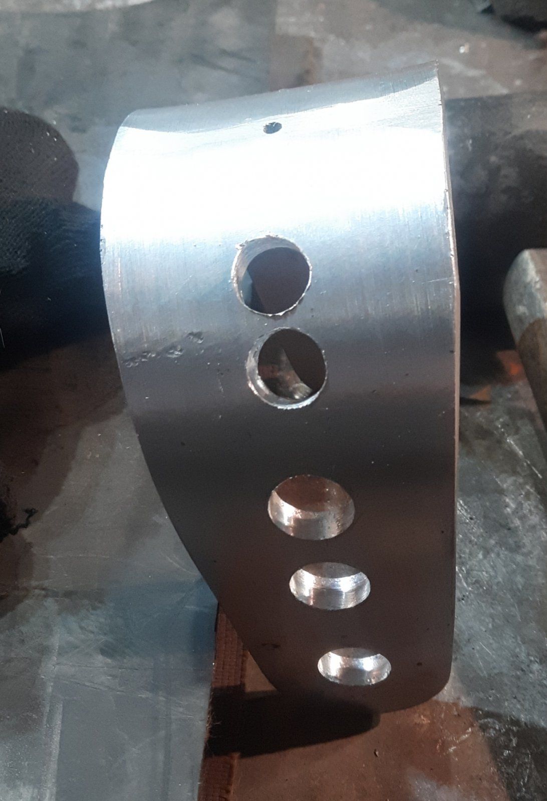

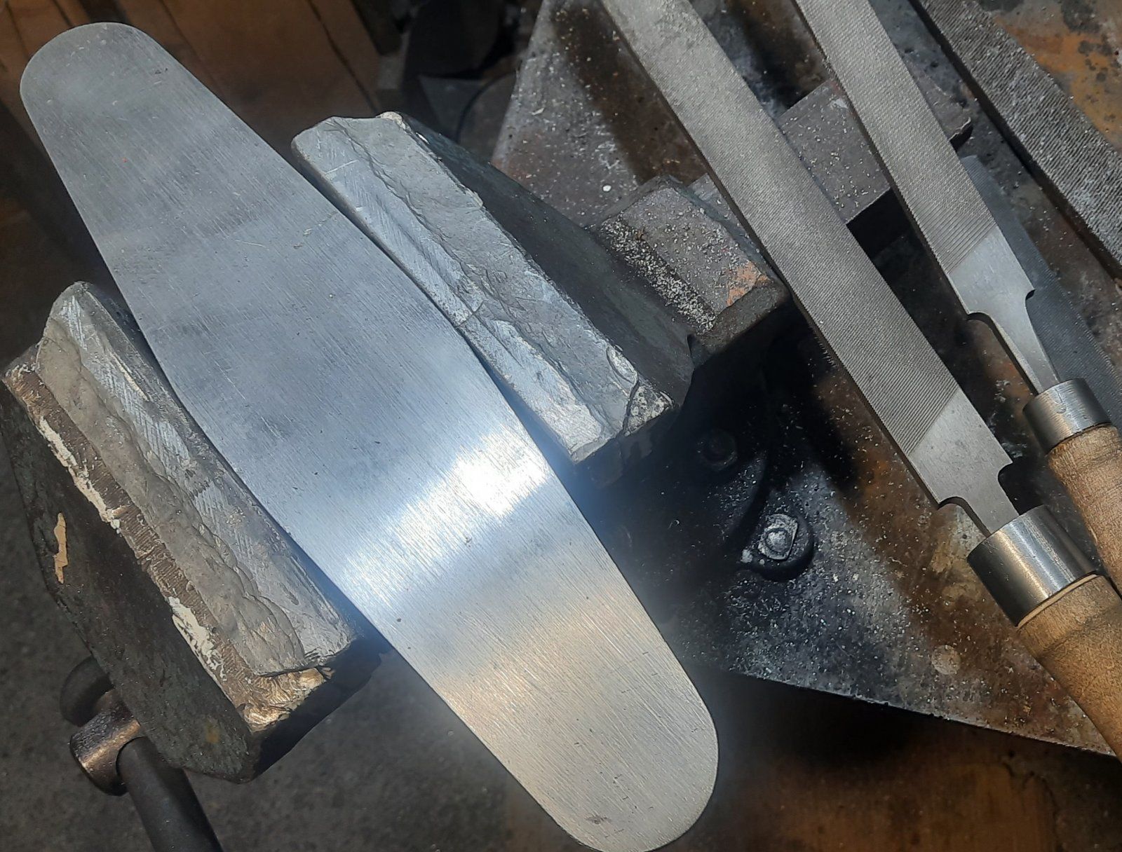

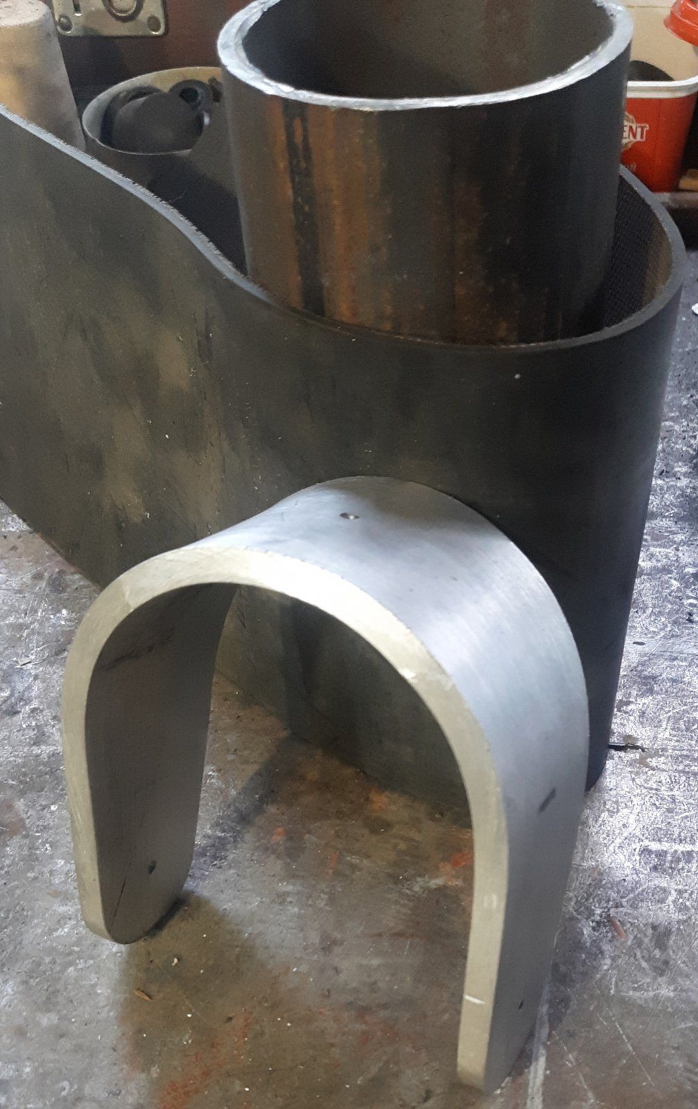

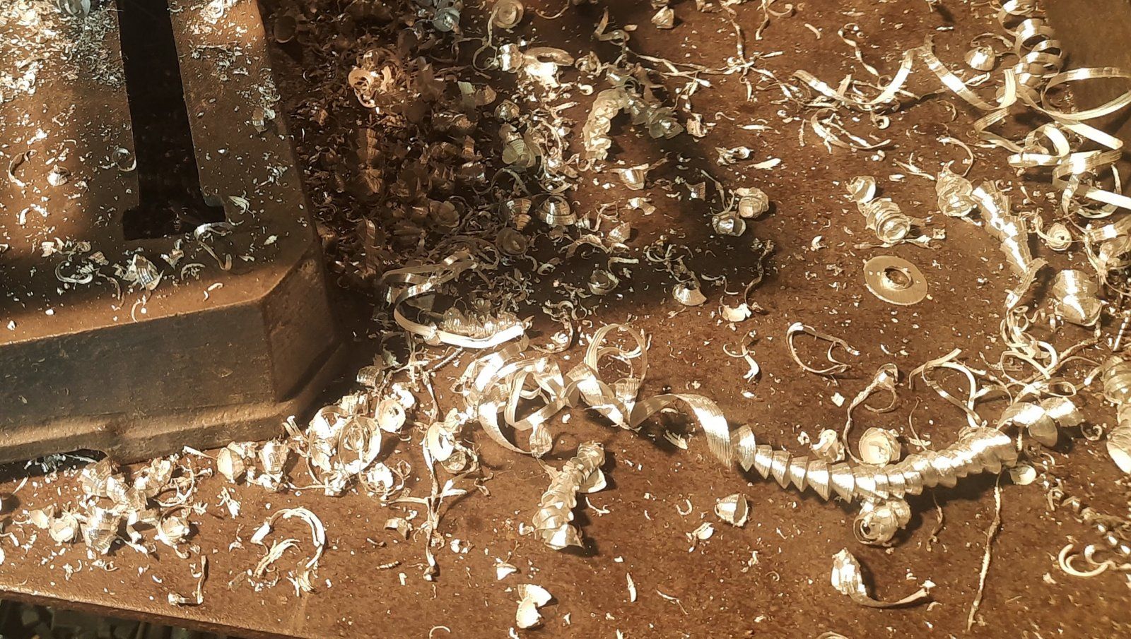

Ну а я пока без автокада, из дюральки напильниками выпилил пластину для скобы колеса.
Здесь какой то Амг наверно. Предположительно. Какая марка не знаю. Не сильно твердая, но и не мягкая. Сверлится нормально. Хорошо звенит.
Да, конечно. Везде будут радиуса, скругления и заполирую.
Еще по два овальных отверстия для облечения будут.

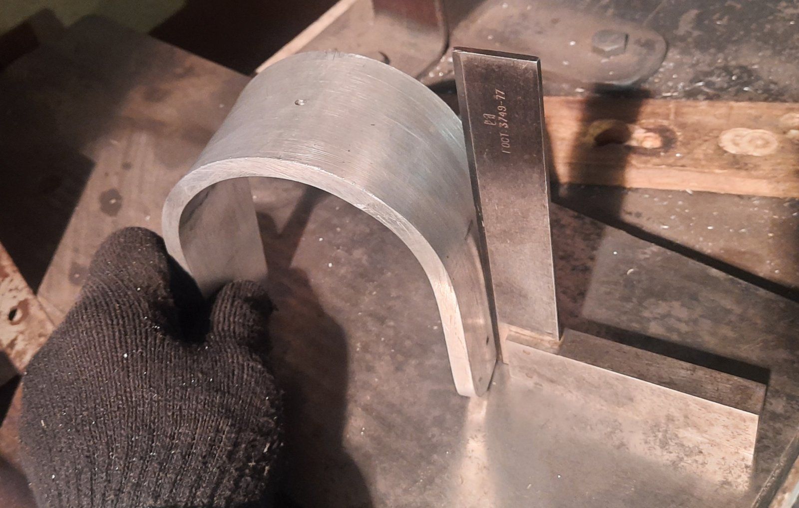

Разве после термоотпуска не меньше пружинит при гибке?
Эта термообработка называется "Калить и естественно старить". Температуру нагрева не возьмусь привести на память - легко найти в сети; далее, через несколько часов, первоначальная прочность и упругость восстанавливается. При большей температуре происходит отжиг и после охлаждения материал остается мягким и требуется та же закалка для упрочнения.
Закалка 490-510, отжиг -400, на возврат где то 300-340. Но честно говоря, я сколько не пытался сделать обработку на возврат, у меня так и не получилось. Толи дюраль не тот, или руки не оттуда растут. 🤔
Это для д16
Да, и Д16Т с таким радиусом загнется только прессом.
Это для д16
А как на возврат делали?
