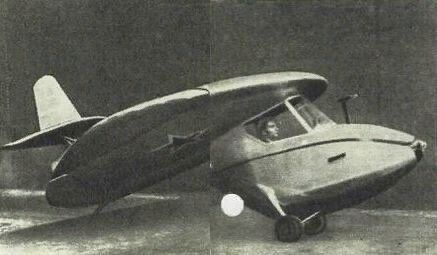

Для меня сейчас главный вопрос, где разместить крыло относительно ЦТ фюзеляжа.
Не думаю, что это сильно будет отличаться от модели. Хорда 4м и диапазон центровок должен быть большой.
В остальном, нагрузка на площадь будет вдвое меньше чем на том же Арго и в том что этот самолет будет устойчиво летать, у меня сомнений нет.
В дисковом крыле нет ничего противоречащего аэродинамике самолёта с обычным крылом, поэтому общий ЦТ должен располагаться в тех же самых пределах по САХ, что и у классического крыла. Поэтому ваша цель, это 25% САХ - получите приемлемую устойчивость и управляемость.
Так в общем то и предполагается, но проверить не помешает.
Из-за мощных концевых вихрей и подсасывания ими воздуха на задней половине крыла, центр давления может быть дальше к хвосту и возможно, что центровку надо будет делать более заднюю..
Но посмотрим, как будет вести себя модель с разными центровками.
По опыту крыльев - может оказаться что край 24%, а потом самолёт становится неуправляемым или слабо управляемым. Кроме того у меня нет опыта управления самолётом с таким высоким расположением крыла.

Владимир Павлович, как считаете, возможен ли штопор на таком крыле с такой компоновкой и килем под крылом?
Не знаю какой у Вас опыт с крыльями, но и с 35% САХ самолёты летают и управляются нормально.
Вот и я думаю, что при таком крыле можно и более заднюю центровку сделать, легче передняя стойка отрываться будет и на посадке угол побольше задать. Срыв ему и на 25 градусах не грозит.
С таким малым размахом отрыв и посадка будет на больших углах, в шасси нужно учесть это.Если только удельная нагрузка на крыло малая будет. По тангажу скорее всего мотыляться будет , без склонности к срыву.Но мягкие посадки и простое обучение вряд ли получаться.Эволюция самолетостроения доказало ,что лучше классики нет.
Ну, про Арго тоже говорили, что он совсем не учебный самолёт, но поднял я его самостоятельно и 12 посадок сделал. Некоторые 2 или 3 с небольшим плюхом, остальные вполне нормальные. Хоть и на лыжах, но всё таки.
Да и опыт подхода к земле всё таки есть, и дельтапланерный, и парапланерный, и на самолете немного тренируюсь с товарищем.
В шасси конечно рассчитываю на 25 градусов при касании задним костылём. А если основные колеса побольше поставить то и больше будет. Тут и на стояночном положении 5 градусов на крыле закладываю.
Так что всё будет хорошо.
