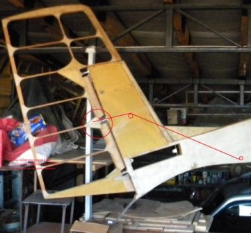

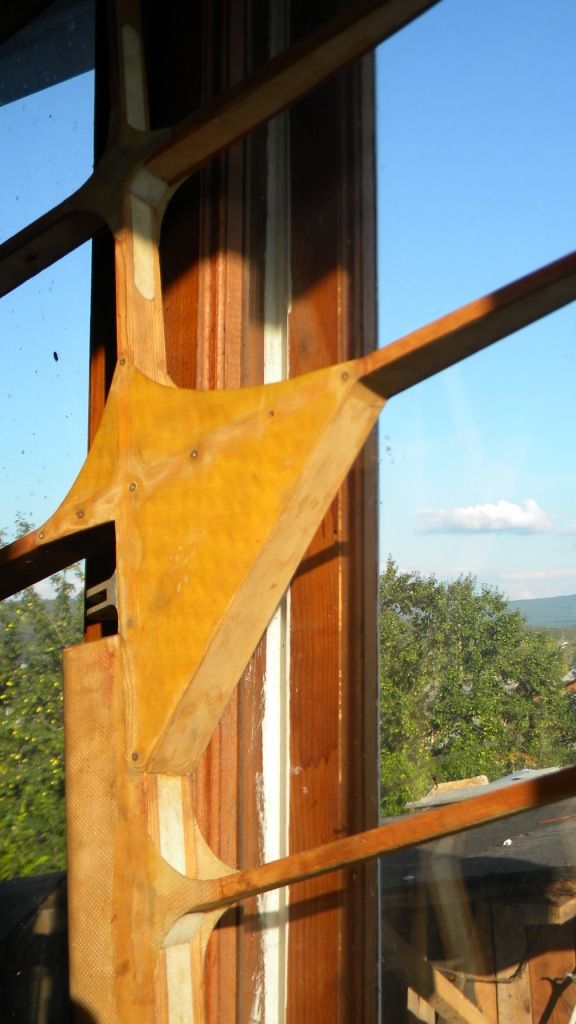

Обратите внимание на выемку в лобике руля под средний шарнир. Там стоит смешная кница и в углах, приклееных к половинкам лобика(который достаточно прочен), зоны местного напряжения. Вот тут и может треснуть. Может быть тогда хотя бы косынку большего размера в накладку приклеить?
Но тогда концы книц при рулении будут стремиться крутить нервюрку к которой они приклеены.  Всё равно нужно ещё ребро параллельно лобику, чтобы держать скручивающие усилия. Элероны, рули высоты выполнены с косыми нервюрами и работают на скручивание, а такой  парус чуть не в квадратный метр телепается как тряпка.
Вот и редактирование появилось на новой странице.
На что ещё хочу обратить внимание..
Верхняя часть за верхним шарниром берёт нагрузку только тоненькая центральная реечка. Нервюры тут разбегаются в стороны и нагрузку от центра давления верхней части с компенсатором, не принимают, а нагрузка снятая верхней нервюрой и верхней законцовкой, вся приходится на эту узенькую рейку. Как то не комильфо по моему.

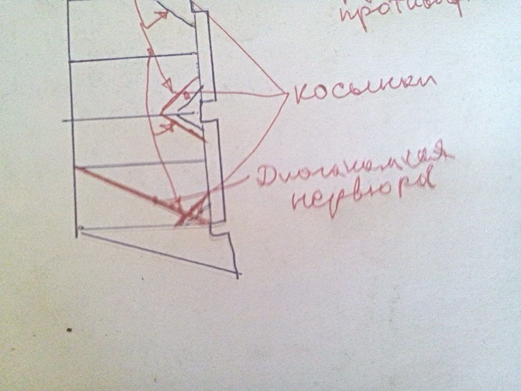

Или поставить одну косую нервюры между нижними, от кобанчика назад кверху , 3 пары косынок возле узлов навески РН дополнить полками, чтоб вся это система с лобиком работала как труба, на планшете рисовать не могу
   Может действительно быстрее и надежнее будет  быстренько  по имеющимся размерам сколотить новый РП.Все-таки струя от винта будет трепыхать как флаг.И кабанчик куда подключаются троса от педалеи просится к среднему узлу навески руля,на фото
кажется на нижнем.И косые нервюры.МЛМ.
Да, вот и я так думаю, что раз уж система передачи крутящего момента идёт по лобику, её и надо всю замкнуть и сделать равнопрочной, без слабых мест.
А точки навески, как источник дополнительной нагрузки, от возможных вибраций должны быть ещё прочнее, чем труба из лобика и опорной планки.
К стати сказать, в планке зачем то сделаны облегчения которые тут мало что облегчают, а прочность снижают существенно.
Вот я и думаю, может ещё добавить с внутренней стороны на планку пенопластовые накладки и ещё  раз обклеить стеклом или крафт бумагой.
Вот так?

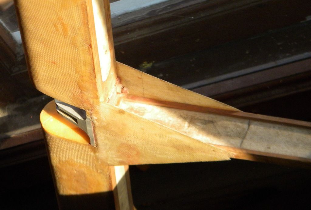

Почему то на верхнем узле навески нормальная косынка с замкнутым внутри контуром, а остальные открытые. Может просто
наклеить дополнительные сверху, увеличенного размера и вложить по кромкам тоненькие дощечки, и достаточно будет.
А там, где в планке сделаны облегчения (белый пенопласт видно), наклеить кусочки фанеры и всё это стеклом заклеить?
Вот это место, я бы переделал так, вырезал эти косынки, поставил   косынки пошире ну и замкнул  полкой

Если усилить лобик как оговаривали кобагчик руля нужно оставить внизу,, у вас ещё и обшивка будет работать
Полкой параллельно лобику, как я рисовал выше?
Да, пожалуй вырезать убрать все эти странные косынки и сделать нормальную коробчатую конструкцию вдоль  узлов навески, будет самым оптимальным решением.

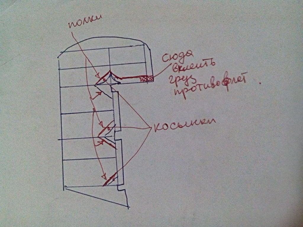

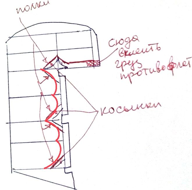

Вот я нарисовал , красным как переделать, с верхнего узла к передней кромке рогового компенсатора полунервюру с обшивкой и груз в носок. Я бы так сделал и на Р.В.тоже грузы поставить надо
Вот это то что я и думал вначале, а вот о противофлаттерном грузе не подумал. Ценное замечание.
Вопрос,- "Сколько довесить?"
Предположу, что нужно столько, чтобы сбалансировать вес задней части РН за осью. Так может на лобик компенсатора по всей длине накладочку сделать из 1-2 мм нержавейки?
А на РВ компенсаторов нету, если только рожки по концам  из трубок с грузиками сделать.
Ладно, дойду до РВ потом подумаем.
Я вот думаю, может из пенопласта накладки струной вырезать с пустотами внутри и приклеить под существующие косынки, с расширением конечно, площади и оклеить это всё стеклом с заходом на переднюю поверхность лобика. Стоит ли деревянные полки подклеивать?
У меня жесткий плотный пенопласт есть, почти как дерево. Его напильником обрабатывать можно. Зато можно углов избежать, и сделать радиусные накладки.
Да пожалуй самое "ленивое" и еффективное решение, и вес будет добавлен небольшой.

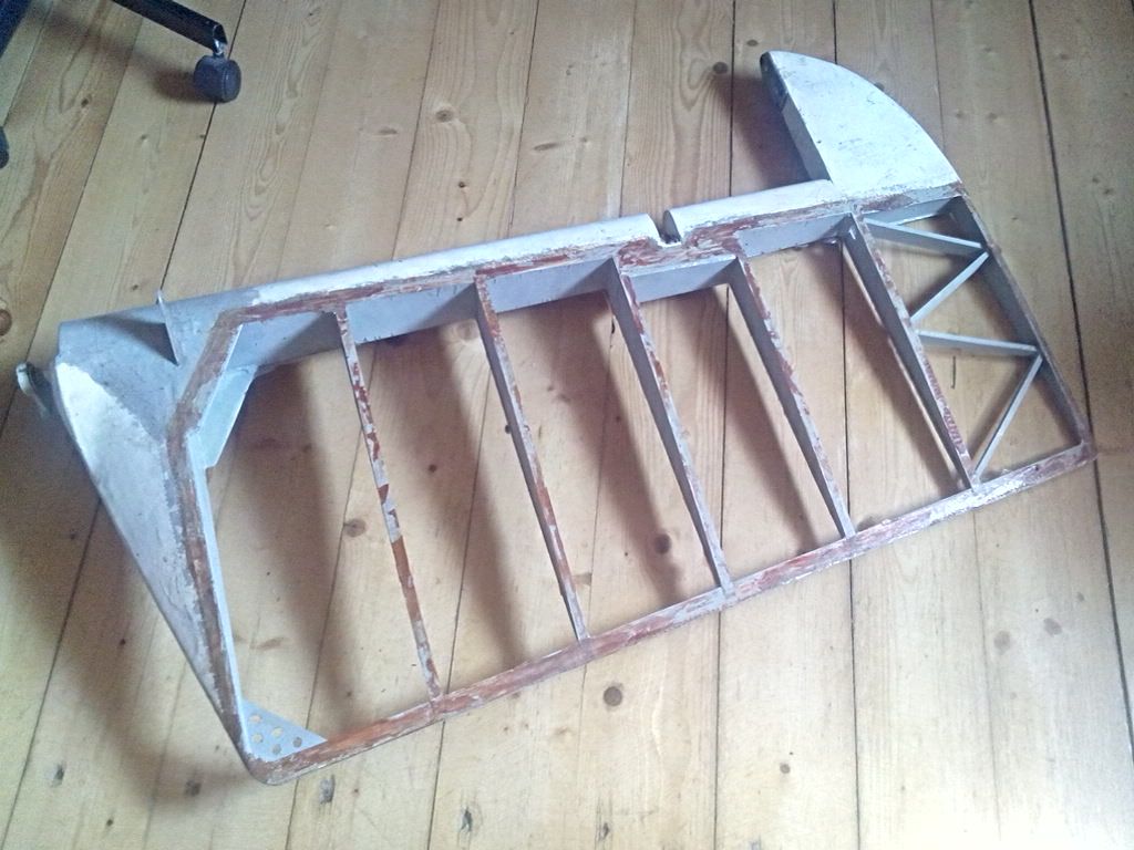

Зачем ? Лобик будет работать. Забыл дорисовать диагональную нервюру,
На втором снимке от моего самолетика Р.Н. там роль диоганальной нервюры выполняет стеклопластиковая законцовка  внизу, наверху раскосики просто крайнюю нервюры держут, они как и нервюрки из пластин 5мм бальзы (не удержался в Москве купил при случае), нервюры оклеены полками из 1мм фанеры, лобик из 1мм фанеры, лонжерон  2,5мм фанера, роговой компенсатор тоже корка из стекла  кнему в носке прикрепил груз противофлатерный, ц.т. получается на 15% сах р.н. немного сзади оси навески. Руль высоты балансировал по нулям т.е. ц.т. на оси навески Р.В. сейчас уже не помню все делал советуясь с теоретиками

Так у меня тоже нижняя законцовка нормально сделана. Если косынки у навески будут увеличены и запёрты полкой,  зачем диагональная нервюра тогда нужна? Обтяжка итак будет держать диагонали по всей площади.
Но в целом согласен. Увеличить косынки и подпереть полками у средней точки навески, заклеить внутреннюю сторону несущей полки (заклеить облегчения и замкнуть контур), усилить верхний узел таким же образом, полку идущую к лобику компенсатора с добавлением грузика и этого будет достаточно.
Сколько толщина вашего руля?
Судя по колёсику от кресла, миллиметров 70 наверно. Чувствуется прямо жесткость вашего руля, и усиление у верхней точки навески правильно сделано.
Ох сдаётся мне, что сзади на несущую планку мне всё таки надо хотя бы миллиметров 20 из пенопласта накладочки сделать.
40 мм толщина как то слабовато кажется на длине 1,5м. Хотя бы за счет длины (по хорде) увеличить периметр сечения  лобика и несущей планки.
Длина нижней нервюры 600мм. Там нехилый крутящий момент может быть.

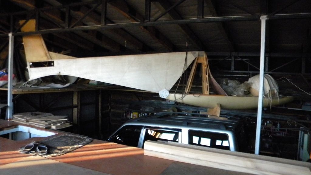

Вот так выглядит соединение кабины и хвостовой части. Меня смущает правильность соединения. Так ли это было задумано автором не знаю, но мне кажется, что нижнее соединение должно быть в упор хвостику кабины, а верхняя часть балки чуть ниже пилона и тоже в упор. Тогда хвостовое оперение будет выше относительно строительной горизонтали, которая будет  по плоскости верха бортов кабины.   И костыль будет повыше и нос относительно основного шасси. Конечно ещё это будет зависеть от установочного угла крыла, но об этом ещё рано говорить.
Как думаете, Винцас? У Брониса как было? Передняя точка кабины, нижняя точка днища и костыль. Эти три точки определяют свободу по тангажу на старте и приземлении при минимально возможной высоте шасси. Вот тоже думаю переделать.
