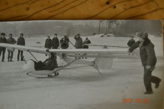

Спасибо Винцас. Эти фото дорогого стоят. РВ в струе винта находится. Вот меня и смущает низкое положение стабилизатора на моём. Буду переделывать сочленение кабины с хвостом.
  РВ высоко, при этом костыль держит взлётное положение планера. Угол крыла в этом положении у вас был где то 6-8 градусов? Не помните точно?
Я даже подумываю, не опустить ли крыло до уровня бортов, а подкос сверху сделать, чтобы РВ не затенять? Правда, тогда для устойчивости поперечное V надо больше делать.

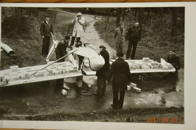

На испытаниях прочности, сколько килограмм кирпичей на сторону положили? Я по 50шт кирпичей примерно насчитал. Это около 350кг на сторону. Если 70кг планер, да 70 пилот, получается 5 кратная перегрузка. Так? 😀

   Немножко истории про Бро планера.В начале  Ошкинис с двумя парнями построили Бро-21.Это был планер первоначального
обучения с двухщелевым крылом.По его чертежам ребята в куибышеве (Самаре) построили 2-й.Точно помню-это был 1980-й год.
Самарские ребята в аэродроме Тушино в один день под вечер летали на своих аппаратах.Один назывался "Тренер".Крыло вырезано
из целого куска пенопласта,на место лонжерона был вклеен стекложгут на эпокси,потом все оклеено стеклотканью,Летал так себе.
Запускали резиновым амортизатором.
    Второй планер был у них построен по чертежам Ошкиниса Бро-21.Трудно описать,как прекрасно он летал.Как-то тихо медленно

ящичке 36 фильмов...   После 21-го решили строить с простым крылом.Щель только флаперон.Так вот это белый экземпляр где
делают стат испытания.Белый кирпич весит 5 кг.При постройке я не присутствовал.Позже мы начали строить 23-й у себя в клубе.
Здесь я уже работал с самого начала.Через пору дней у меня будет много времени,я что нибудь нарисую,напишу больше.
   Полки лонжерона-смешно сказать-стекложгут на эпокси толщиной с карандаш...неверится,да?

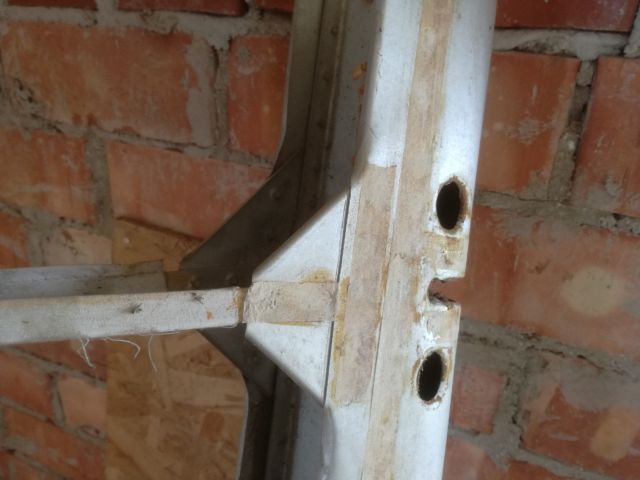

   Для общего развития.Узел навески элерона планера "Бланик".Мах скор. 270 км/час.Так что особенно боятся за ваш РП может не следует.необходимую жестскость придаст обшивка,хоть она и не принимается в расчет.При натяжении может изогнутся задняя
кромка руля,но это не опасно.На старинных с-тах задняя кромка была вообще проволока.И скорость Вашего аппарата  будет порядка  120 км/час.
