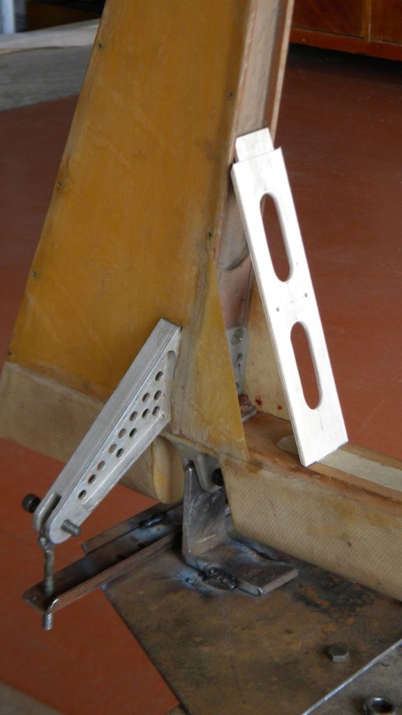

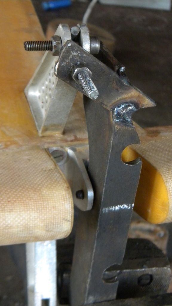

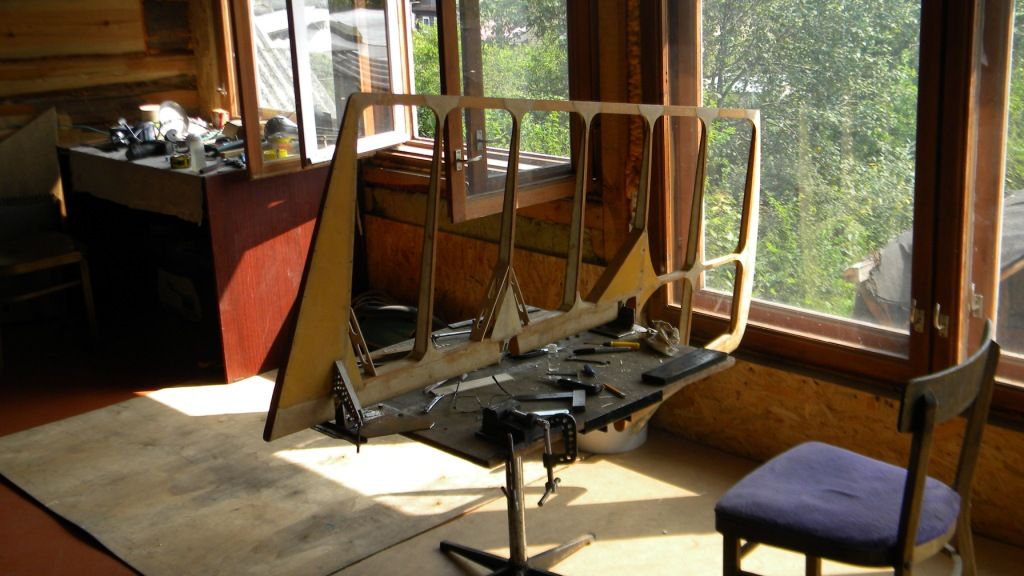

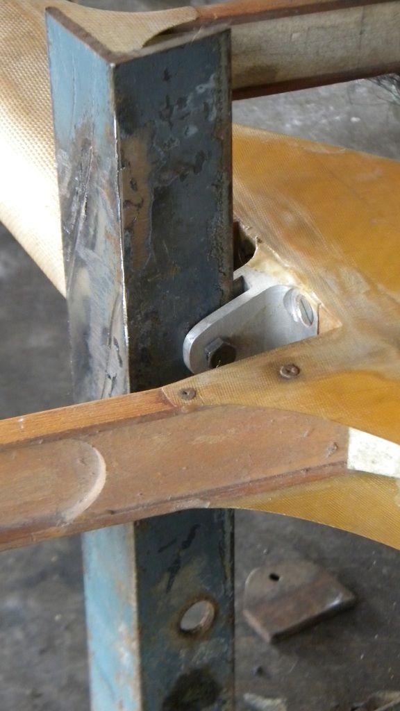

Вот сделал держатели для РВ, чтобы продемонстрировать слабую жесткость каркаса на кручение. Вот нижний узел подвески с кабаном.

Вот вид со стороны законцовки. Положение горизонтально, чтобы можно было нагрузить.

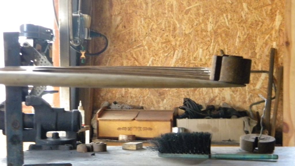

Вот на верхний задний угол РВ положен груз массой 1кг. Видна значительная упругая деформация. Не думаю что это такое уж экстремальное нагружение. Так не должно быть, я думаю. Впрочем нужно считать. Нужно порыться на форумах. Где то было про то как делать расчет органов управления.
    81,7 КБ · Просмотры: 215

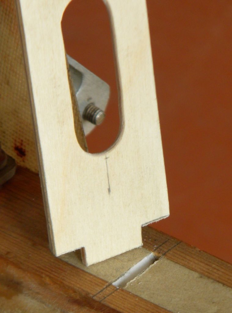

Вот вчера с утра сделал стапелёк для РП, вырезал из 3мм фанеры полочки, сегодня подогнал и приклеил. Завтра буду эти усиления обклеивать крафт бумагой.
