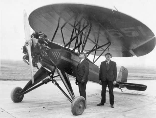

Здесь крыло прилепили на лес стоек и подкосов, а элероны высоко и на малом размахе малоэффективны.
Это явно хуже обычной класмической схемы с нормальным крылом.
Недостатков у этого аэроплана куча, кроме тех что присуща такой схеме, как плохой обзор на рулении, и плохая устойчивость по курсу при пробежке
Добавлено повышение момента на кабрирование от Сх крыла, из-за высоко расположеного крыла и этого леса стоек и подкосов, и момента от тяги винта.
Повышение центра массы ухудшающего общую устойчивость на рулении и разбеге.
Что и подтверждают видео его испытаний.
Но сам по снбе эксперимент, конечно стоил того чтобы попробовать. Тем более, что просто сделали крыло и прилепили к существующему фюзеляжу с оперением, с минимальными переделками. Что в общем то и продемонстрировало ухудшение характеристик, относительно изначпльного варианта самолёта.

Единственное, что может быть положительно то, что поток от винта не создаёт возмущаений на верхней поверхности крыла, но думаю на фоне остальных недостатков это не существенно.
В сравнении с оригиналом "зонтик" ничего не потерял. Максимальная скорость выросла, скорость сваливания упала вдвое. Так что....
Ну, про скорость я ничего и не говорил. Видимо сокращение размаха снизило сопротивление больше, чем, повысилось за счёт увеличения количества стоек и подкосов, но то что я заметил имеет место быть. Где то попадалось видео его взлета и посадки.

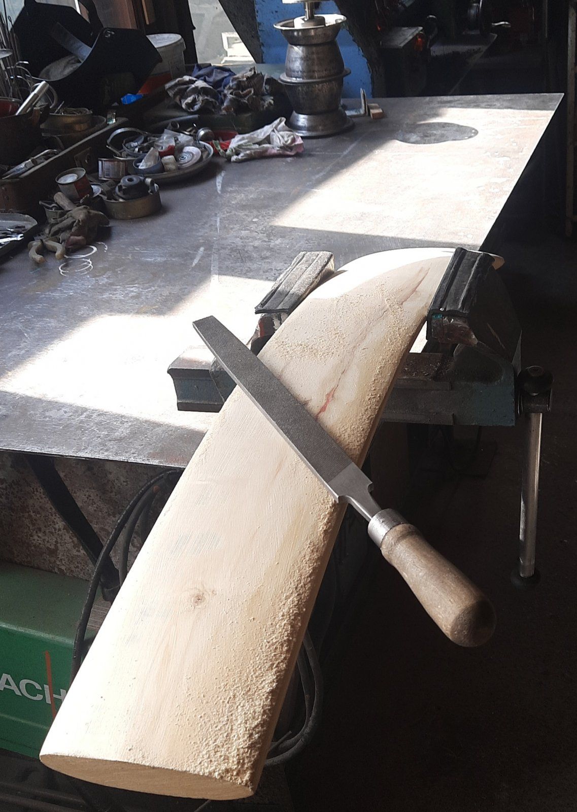

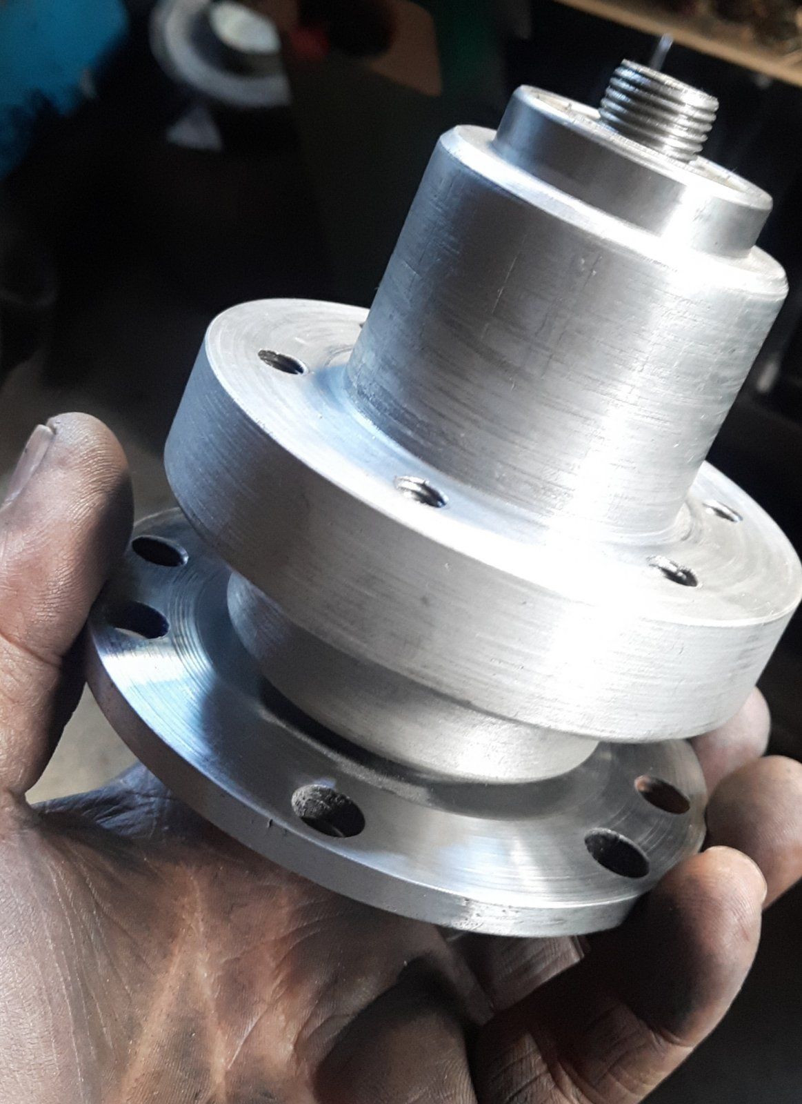

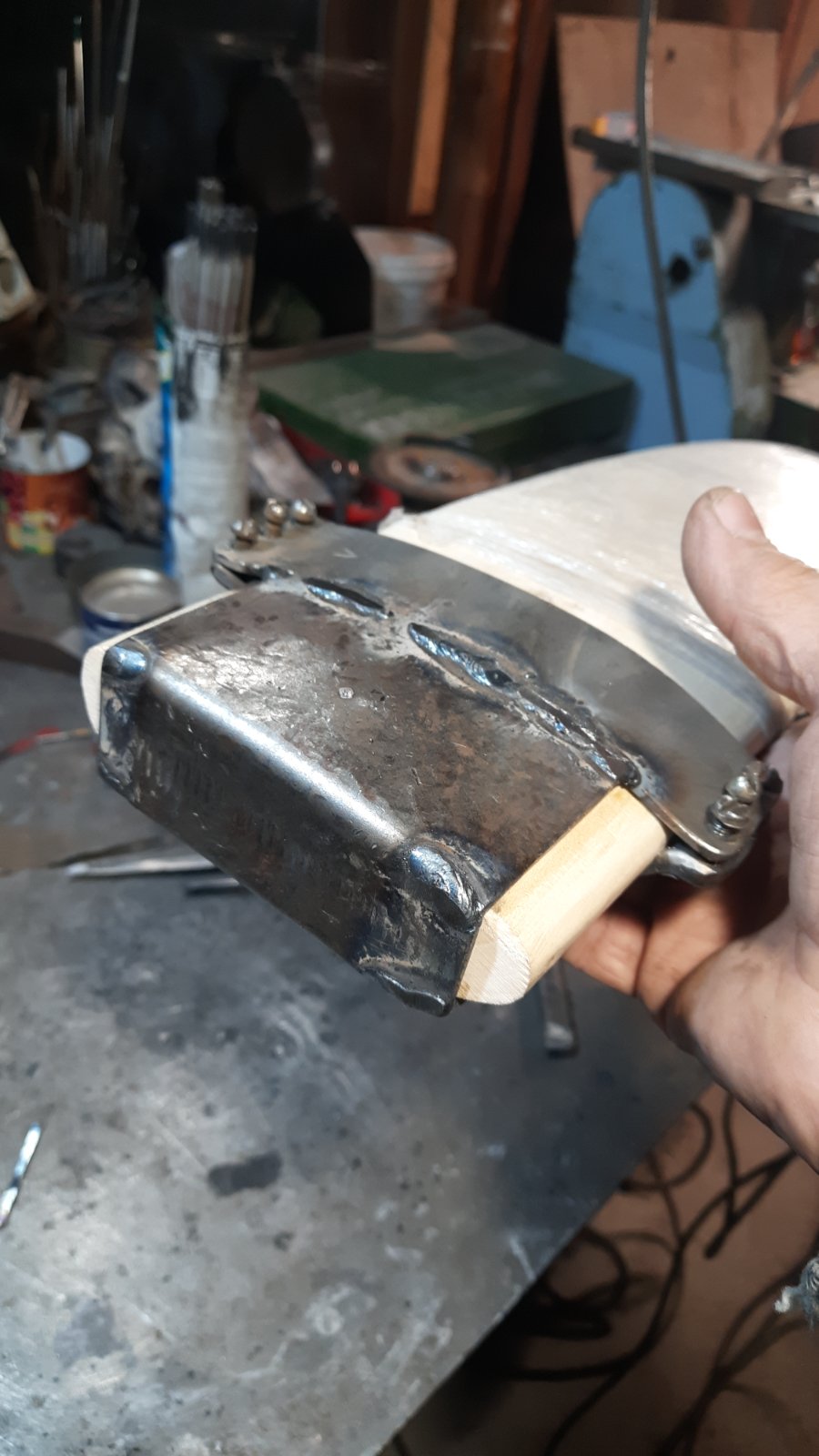

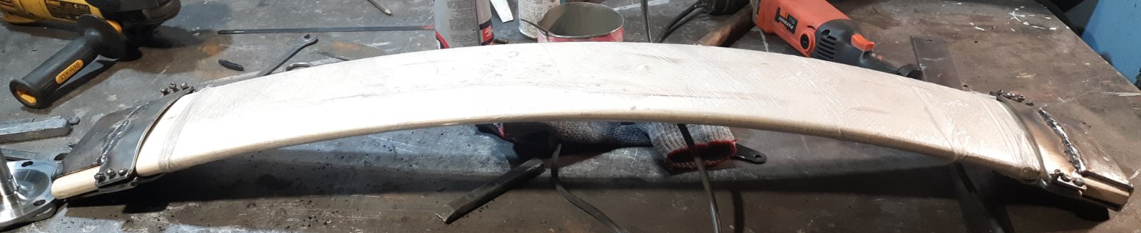

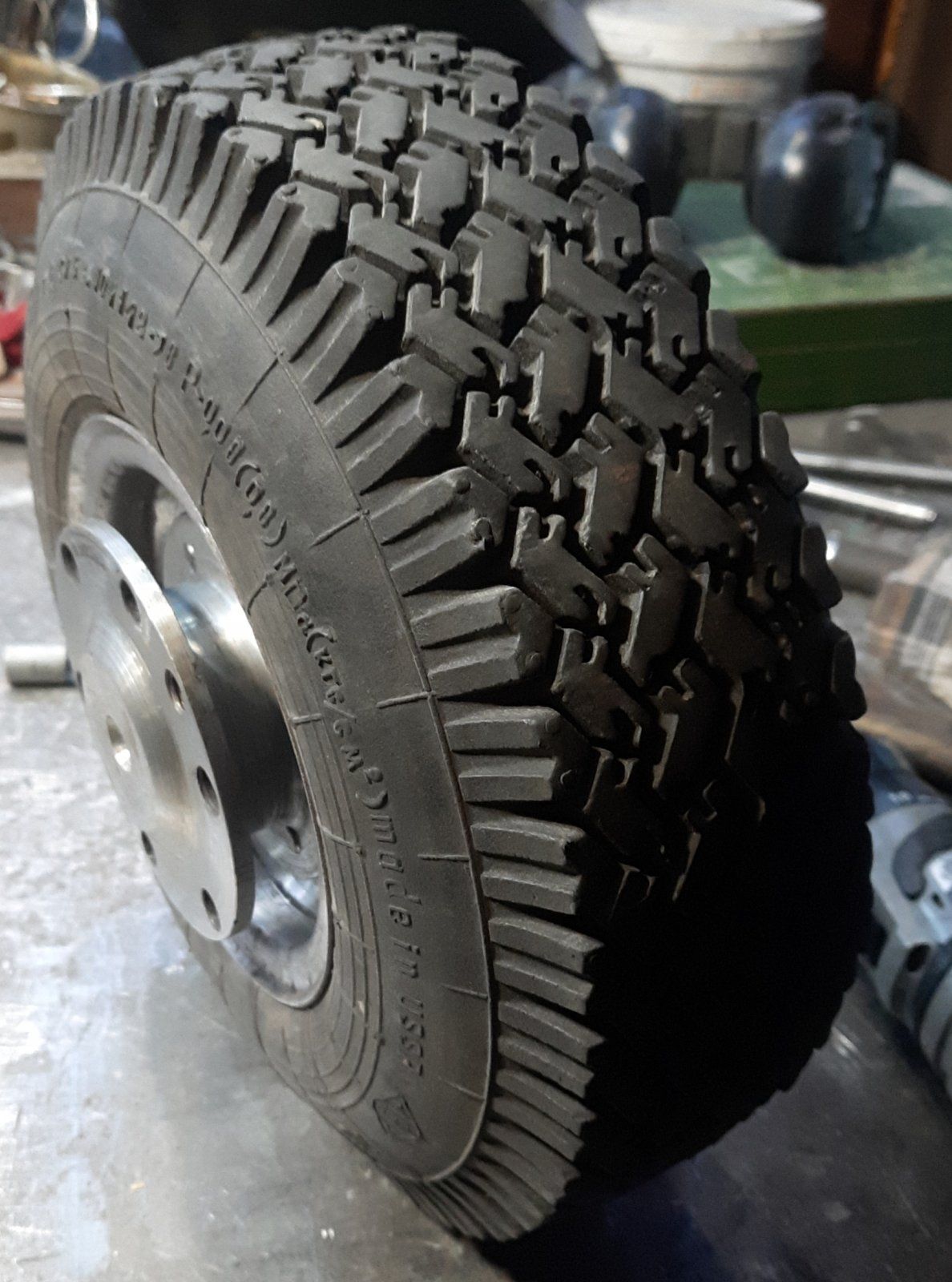

Между делами довел деревянную рессору. Выточил оси колес. Теперь по шаси осталось сделать соединение осей колес с рессорой и ложемент под рессору на днище гондолы и тросовые растяжки к носовой части.

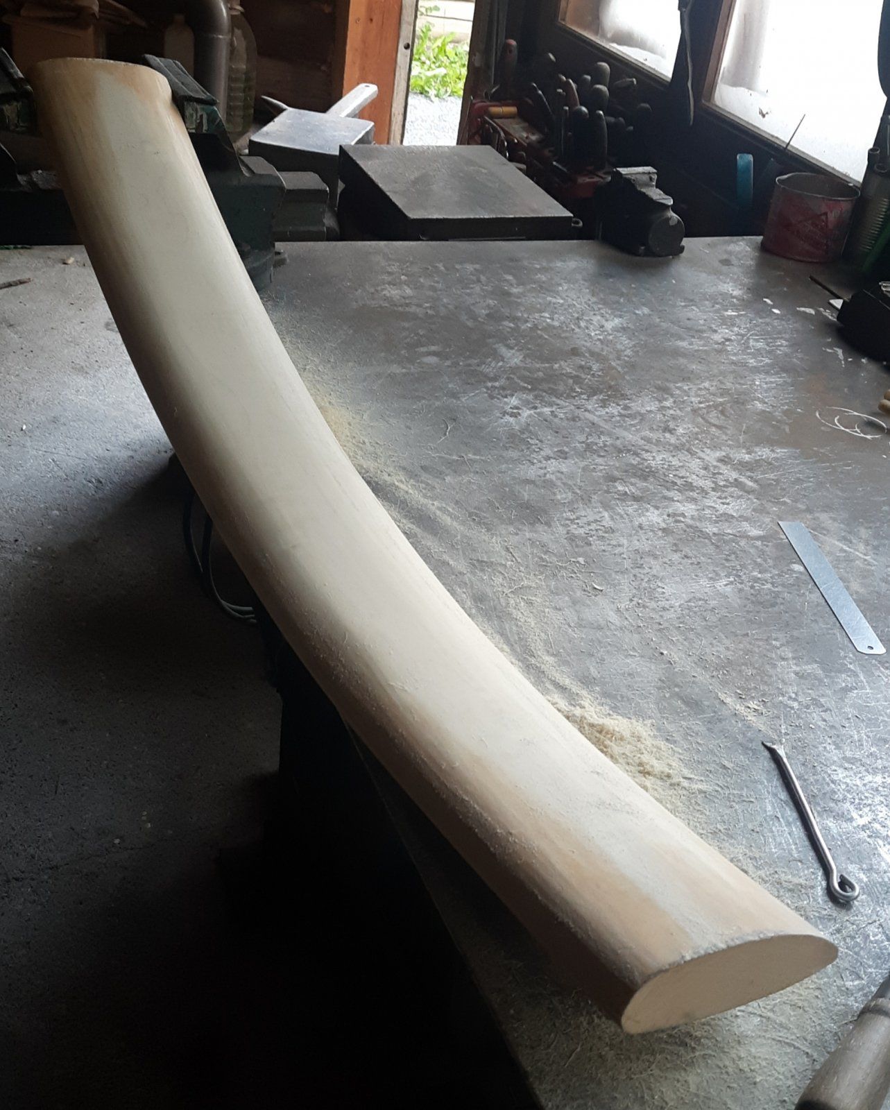

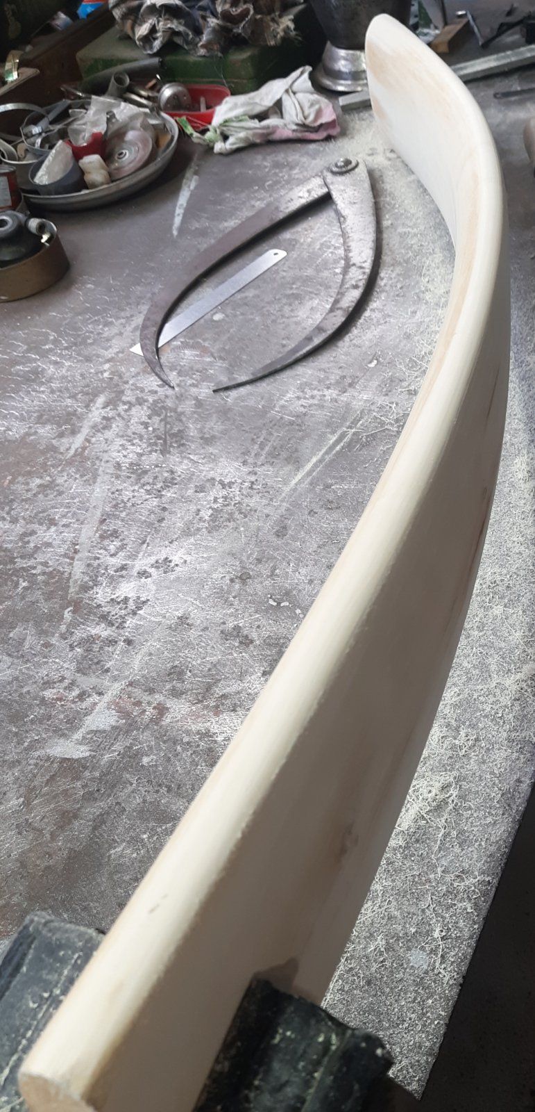

Шасси после сборки планирую испытать. Закреплю на шарнирной штанге, нагружу взлетным весом, подниму на 300 мм и уроню на пол. По результатам посмотрю стоит ли делать рессору тоньше, или наоборот делать новую толще, из второй половины ствола дерева, из которого выпилил эту.
Это на скольких болтах вы собираетесь крепить колесо к рессоре?
Кстати, рессоры (как и лонжероны) лучше делать из склеенного пакета планок, а не цельного массива.

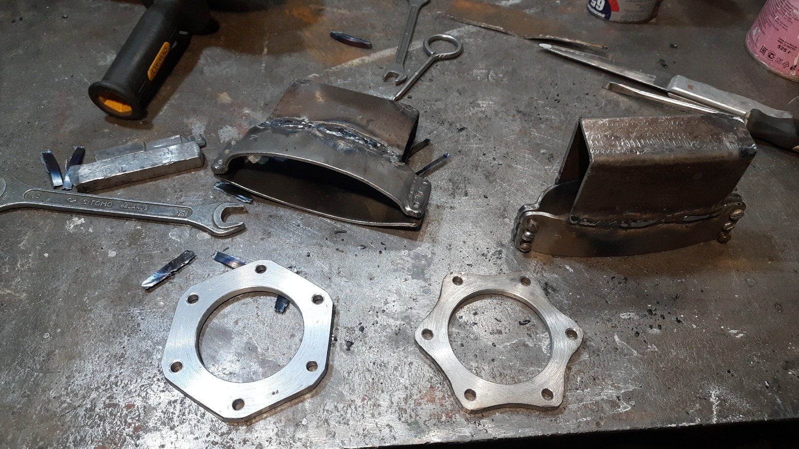

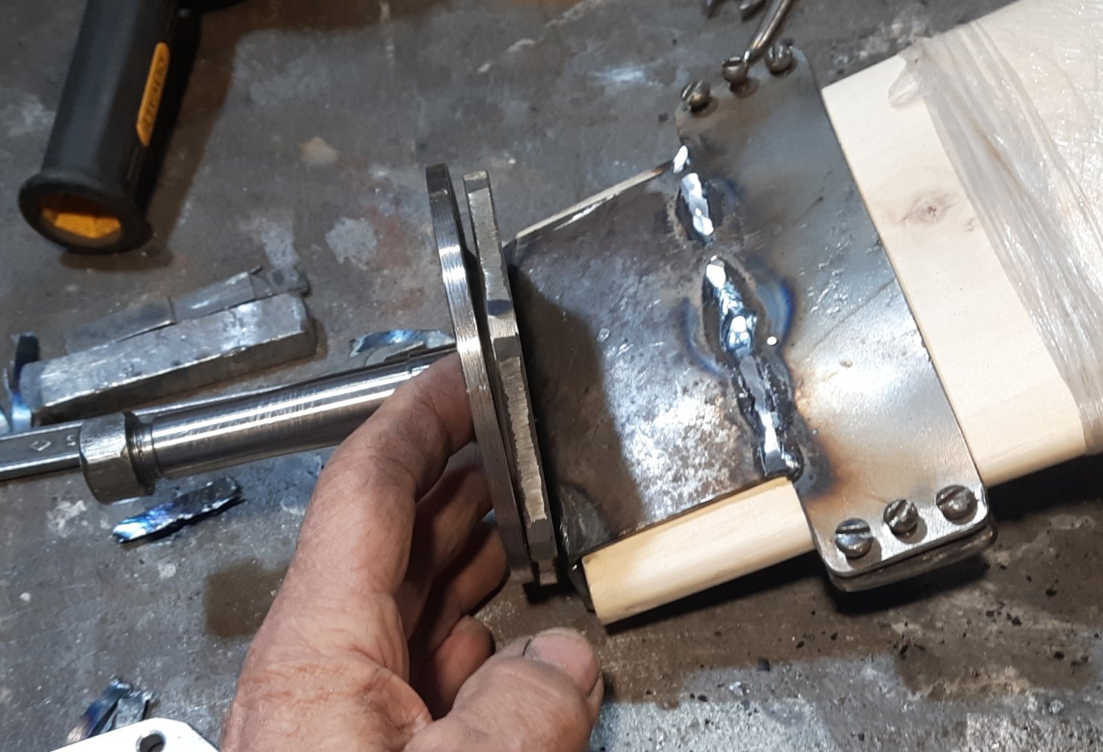

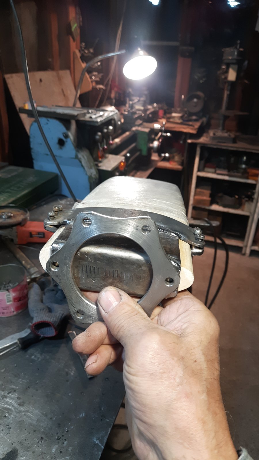

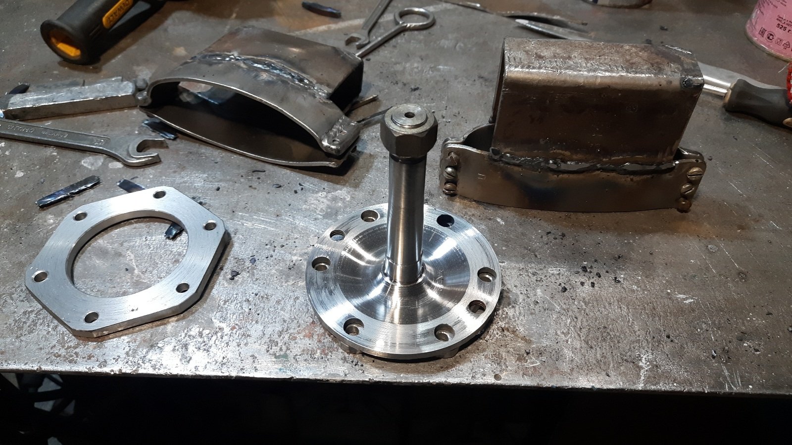

Я точил оси из полуосей уаза. Решил использовать существующие фланцы. А крепить буду на шесть болтиков по два сверху и снизу и по одному спереди сзади к переходному гнезду, которое уже будет непосредственно крепиться на рессоре. Варить эту сталь нельзя, поэтому болтовое соединение. Да и надо, чтобы была возможность разбирать этот узел и что то модернизировать. Там в существующих фланцах одна пара отверстий с резьбами, для съёма их из моста. Их я не буду использовать.
Рессора весит 2616гр, колеса в сборе с осями по 4кг. Грамм по 300 добавятся крепления на рессоре.

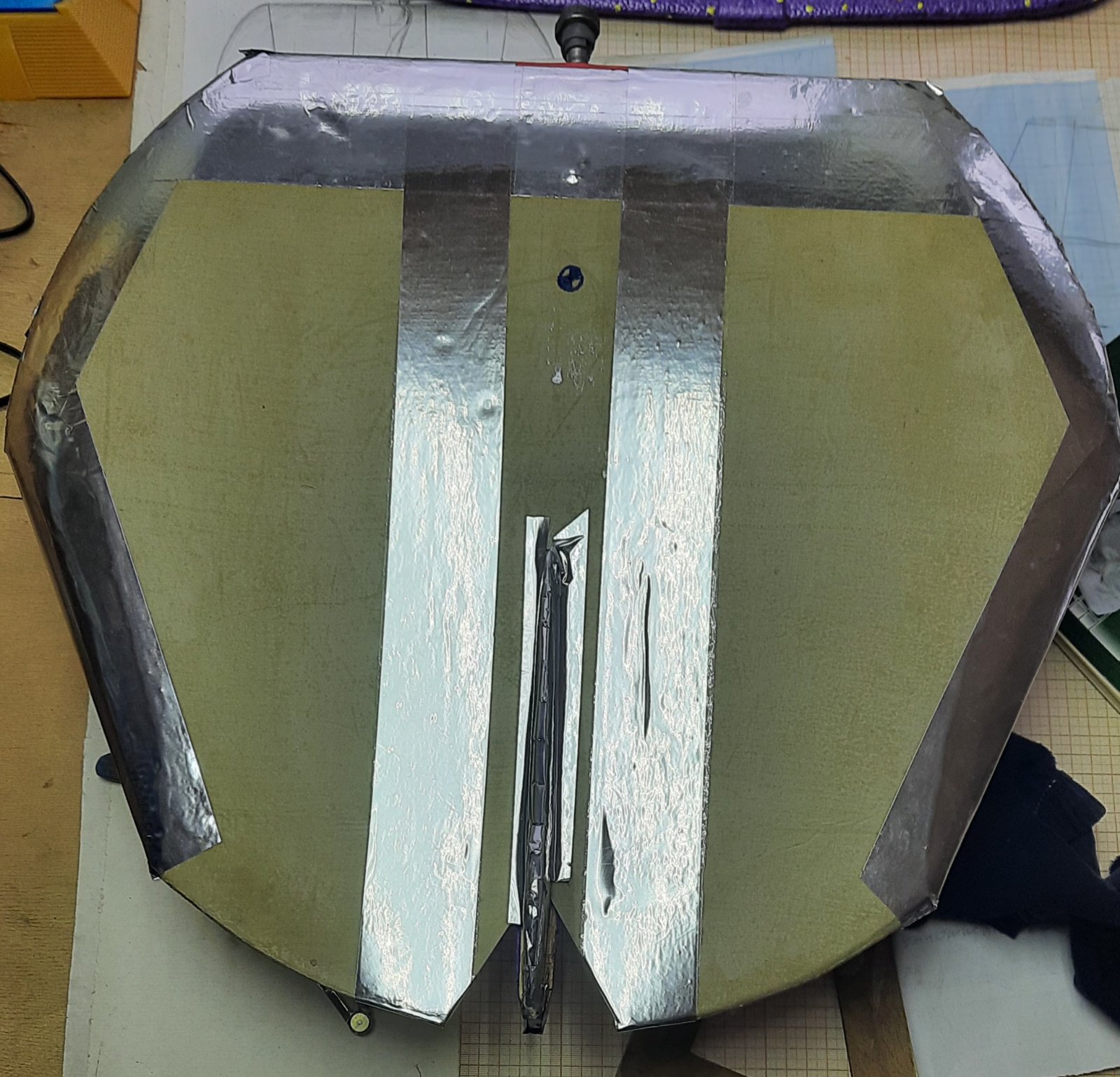

Владимир Павлович. На модели наблюдается некоторая поперечная раскачка. На видео хорошо заметно. И оператор постоянно борется с этим явлением.
Я предполагаю, что это от избыточной устойчивости из-за малого размаха и низкого ЦТ.
На дископланах 1 и 2 из фильма 1964 года было заметно, что законцовки были опущены вниз. Мы с товарищами обсуждали этот вопрос и есть мнение, что следует сделать положительное поперечное V крыла. Я думаю наоборот отрицательное.
Что думаете по этому поводу?
На счет клееной рессоры, скажу, что такой острой необходимости тут нет. Переклей нужен там, где нужно избежать деформаций в процессе эксплуатации. На воздушных винтах в чамтности. Рессора и предназначена работать в условиях деформации. Поэтому переклей, для нее скорее вреден, чем полезен. Клеевые слои работают сами по себе, имея свои упругостные характеристики, дерево само по себе.
Здесь клён, одно из самых упругих древесин, рос в согнутом состоянии под нагрузкой и сруктура дерева к ней адаптирована. Считаю, что для рессоры моноблок вполне допустим, и даже, желателен. Проблема лишь в том, что найти подходящий изогнутый природой ствол не просто. Проще склеить из ламелей.

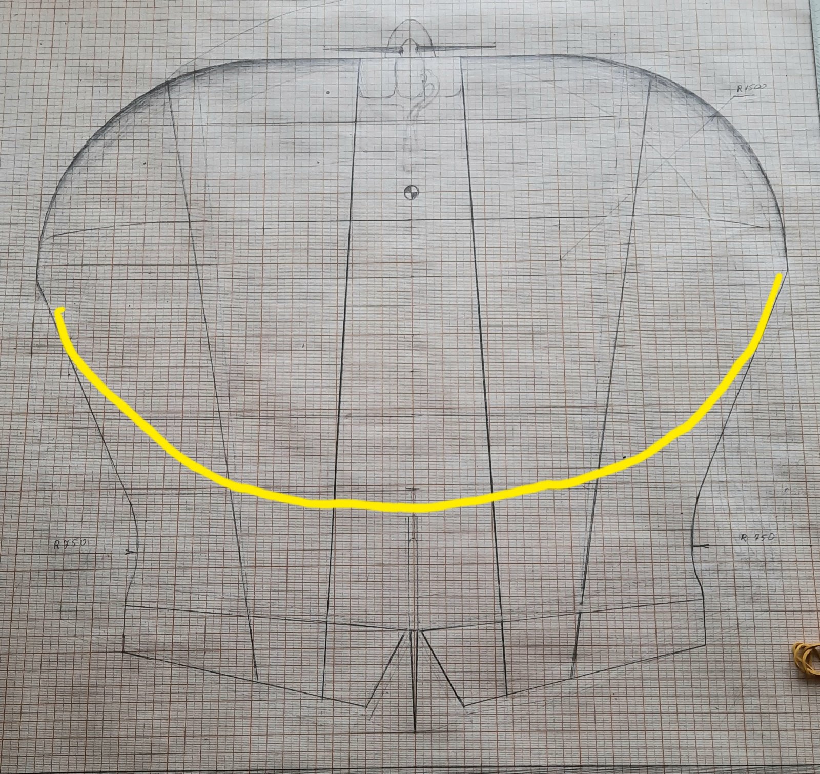

Эллипсолёт мне всё покоя не даёт , как альтернатива .С удлинением до 3-х такое крыло не штопорит ,имеет более высокое аэро-качество .
Это чисто теоретически !
У меня по сути так и есть. Сегмент передней кромки круга 5м срезан и скруглены углы
И задние боковые тоже. А оперение по сути добавка к элипсу.
Поэтому удлинение на самом деле и будет больше чем у диска.
Я даже думаю еще сократить размах рулей и заузить ширину боковых прогибов перед рулями, что еще больше выделит элипсную часть крыла и снизит слабонесущую площадь и немного снизит общее сопротивление крыла.
На модели рулевые сегменты меньше и даже малейшее отклонение вверх уже дает кабрирование.
Перед грузил свинцом, и при отклонёных кончиках рулей вверх на 4 градуса получил устойчивое и стабильное планирование под 15 градусов к горизонту.
Так и подобрал оптимальную центровку.
Впереди виден грузик, иммитация веса мотора.
Модель весит 336гр. При размахе 500мм.
Масштаб 1х10
Делаю крепления осей колес на рессору.

Ещё немного и дойдём до "правильного" эллипса 🙂

Но это паралельный вариант для не складно крыла , если рядом с Сергеевым ангаром пристрою свой. И если успею в этой жизни.
Вот прям глядя на этот силуэт, так и хочется заузить талию этому крылу и сократить размах элевонов. Немного. Миллиметров на 300.
Все таки ГО ему и так крены задает, как на блохе достаточные.

Эллиптическое крыло прекрасно складывается аж в четырёх местах 🙂
В мои габариты по высоте 1,7м и ширине 1,2 не впишется. У меня предел размахв 5м и как раз в 4 местах и ломается.
на чертеже 4 продольныекосые линии по крылу.
А там уже размах надо увеличивать и делать свободнонесущее крыло со съёмными как на Арго консолями.
Поэтому для такого варианта лу,ше ангарное хранение в сборе.
Пример не корректный вообще то.
Я потому и пошел поэтому пути, что хочу вписать во внутренние габариты существубщего прицепа. А расширять его тоже не хочу, чтобы не заслоняло зеркала заднего вида.
