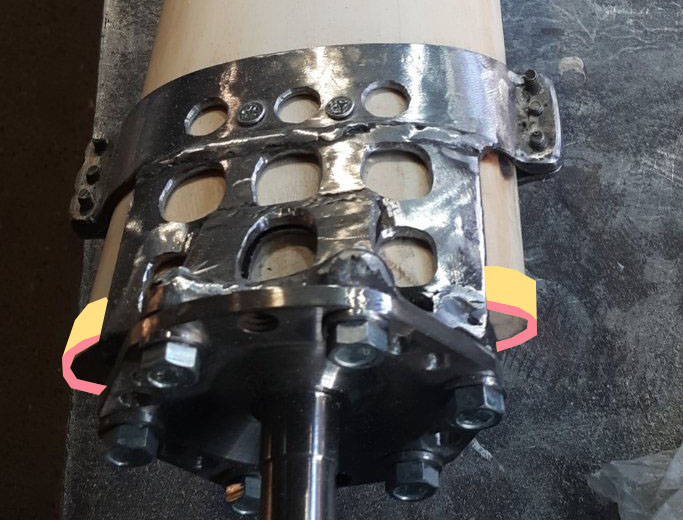

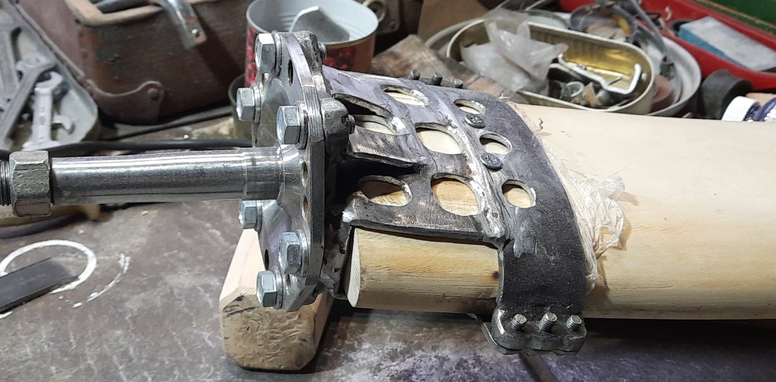

Подозреваю, что надо оковать самые кончики рессоры. Иначе колёса при рулёжке по колдобинам приобретут отрицательное схождение. Там ведь не только вертикальные нагрузки большие прогнозируются.
Там практически полный охват и плотное прижатие торца рессоры. Гнездо в торце тоже овальной формы.
Все это посадится на эпоксидку.
Сдвигов никаких не будет.
Но это я чистовую сборку буду делать уже после испытания, если все нормально будет.

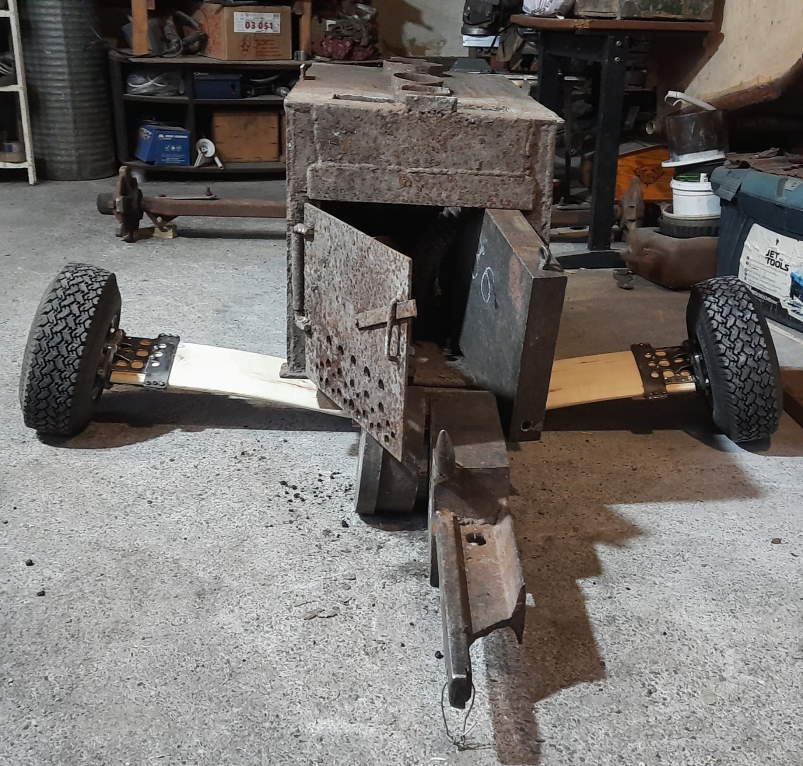

Владимир приветствую.Можете озвучить вес собраной с колёсами рессоры.Это для сравнения с резиношнуровыми шаськами.
Как и предполагал изначально около 12 кг.
А точнее 11900
К этому добавится ложемент, прижимная пластина со шпильками, внутреннее усиление днища гондолы, с точками крепления подкосов крыла, но это уже относится к самому самолету. И не зависит от типа рессоры.
Пирамидальное шасси, вряд ли будет легче.
Сама рессора весит 2,5кг. Стальная будет килограмм на 5 тяжелее.

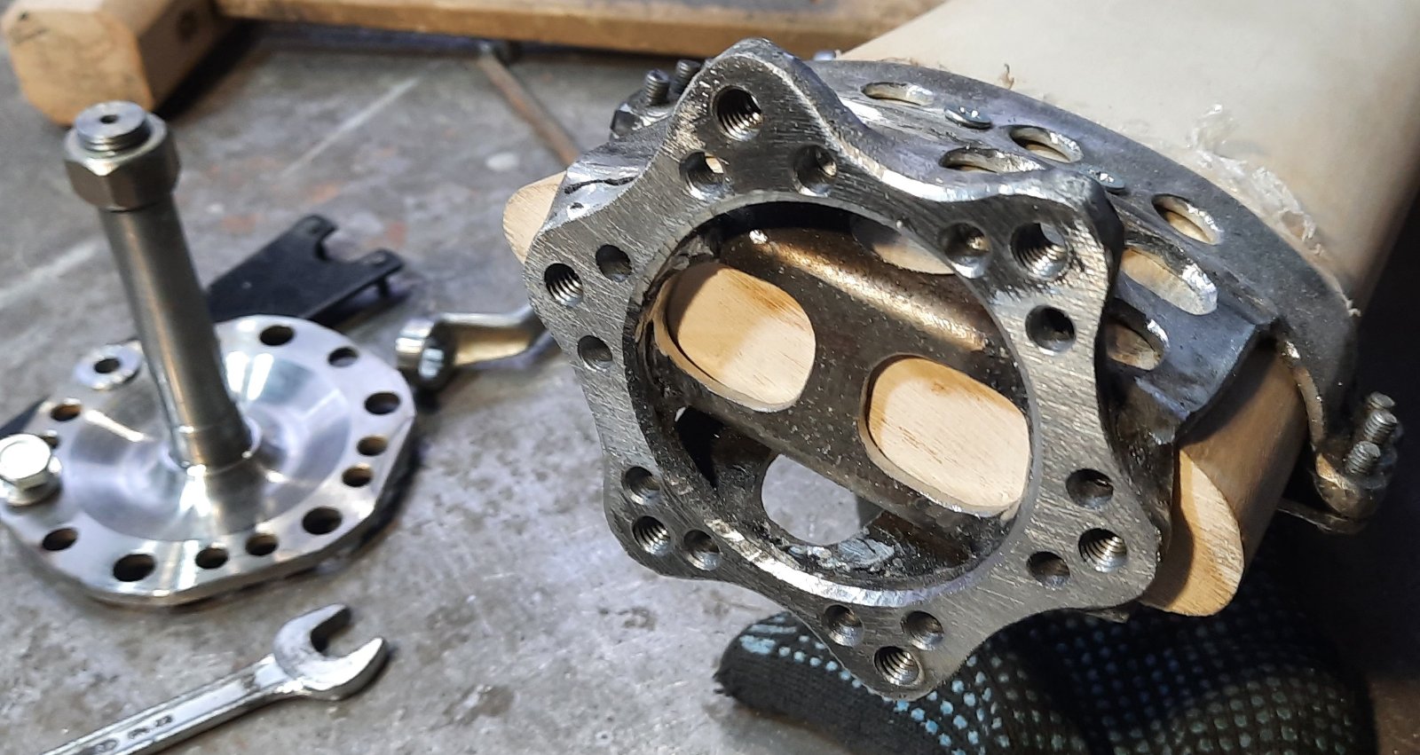

Здесь много облегчающих отверстий. Есть они и в торце гнезда, куда упирается рессора.
С эпоксидкой, которая заполнит все оставшиеся пустоты это крепление будет сидеть мёртво.
Ну и обработаная прижимная пластина.
Осталось просверлить ложемент и крепить на доске.
Крепить буду, через прокладки из листовой резины.

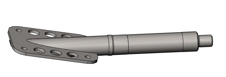

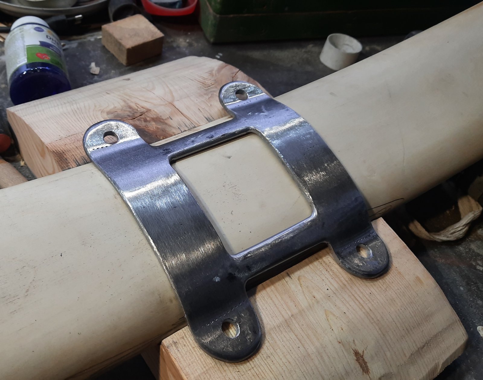

Как-то всё это монструозно ..., может так? Вес 300г если применить трубу 20х3,5
Если бы это соединять со стальной рессорой то конечно, или хотя бы с композитной.
Дерево склонно к расколу и сверления под достаточную прочность болтов, неизбежно ослабит дерево. Кроме того, к этой относительно простой и "легкой" детали необходима ответная делаль снизу, для стяжки болтами. Простыми шайбами не обойдешься.
При наезде на препятствие появится раскалывающая сила и ничего здесь против неё предусмотрено.
Нужен хомут обжимающий конец рессоры и предотвращающий раскол.
Подведем итог.
Если собрать воедино все что я перечислил, как раз и получается такая же конструкция.
Да можно было бы сделать немного полегче, если бы я ось приварил к гнезду, но материал из которого я делал оси не предполагает сварку. Кроме того, я решил использовать существующие фланцы для соединения с гнездом. Это отрезки полуосей заднего моста уаза. Ну на 200 грамм тяжелее, зато я смогу поменять ось если вдруг погнется или поломается. Ну и ведь это пока опытный экземпляр.
Есть у меня еще заготовка на рессору, и этот же материал на оси, но без фланцев. Там будут другие, более легкие решения.
Испытаю эту рессору, как и все остальные решения, а там видно будет.

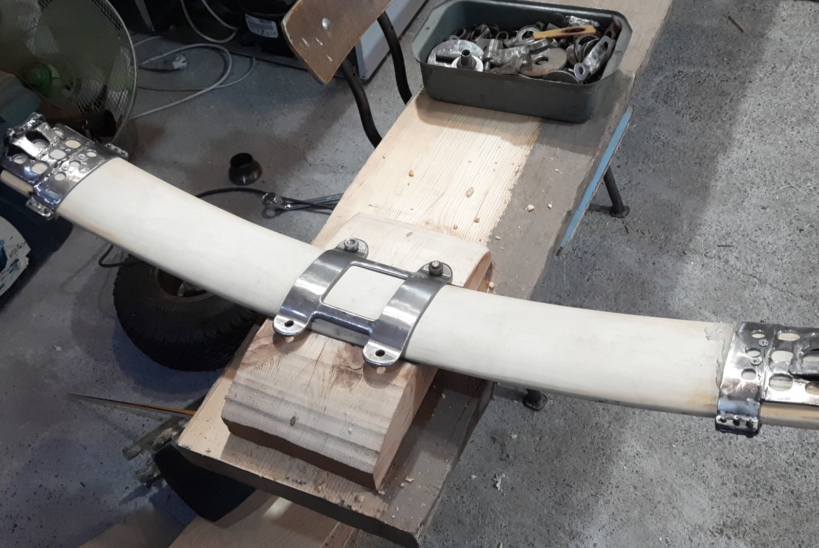

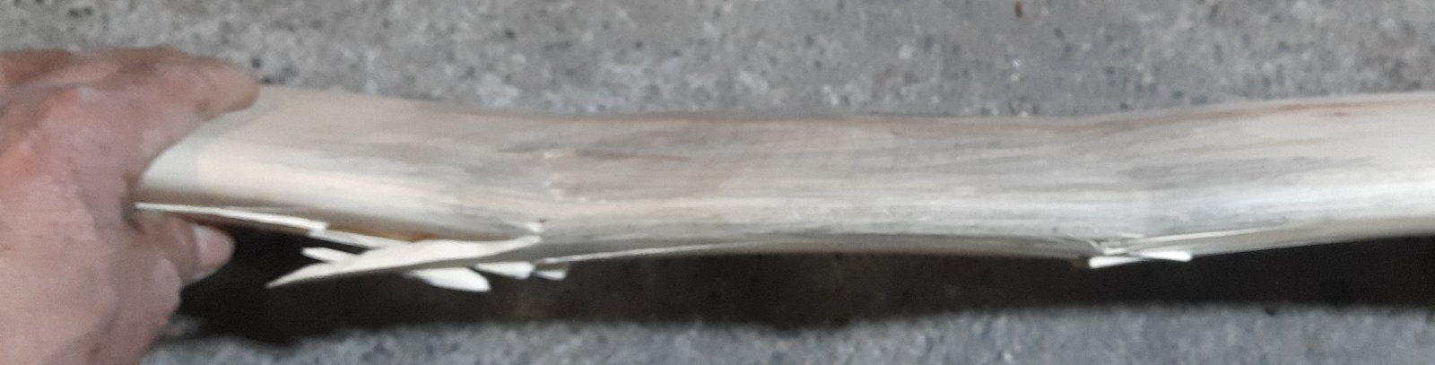

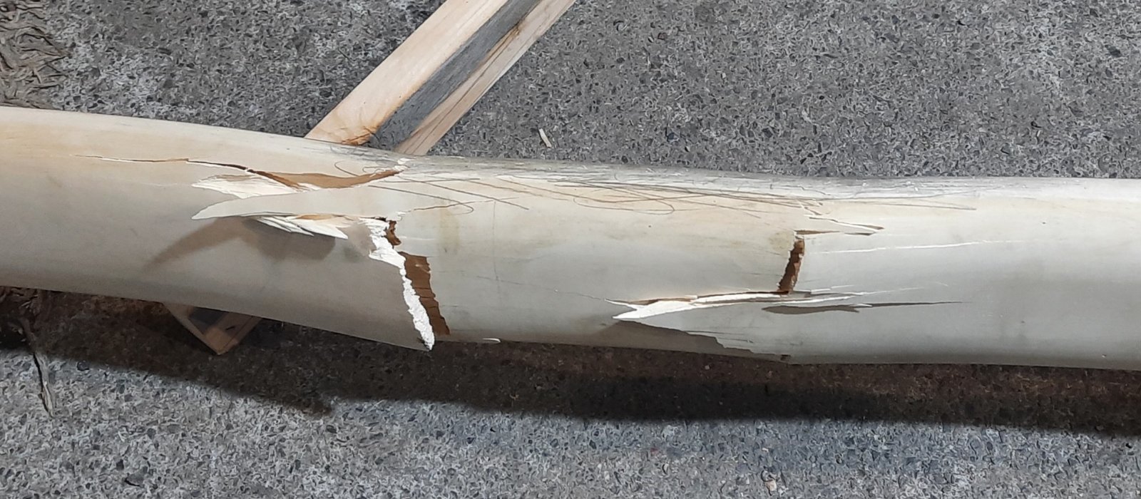

Ну что же, момент истины настал.
250кг с высоты 300мм сломали рессору.
Двигаемся дальше.
Буду искать рессору композитную от Рено.
    487,6 КБ · Просмотры: 160
Сочувствую, в первую очередь в связи с трудом, потраченным на крепления. А есть фотки характера разрушения? Чтобы знать, где усилить в случае чего.
Порвались нижние слои, работающие на растяжение. Для этой нагрузки в средней части надо делать расширение.
Здесь 125мм. Надо хотя бы 250, а толщину 30
Была 33 но в узкой зоне. С них и начался разрыв. Надо чтобы была плоская, и только края округлые.
Но с деревянной рессорой я тему закрыл.
Буду искать композитную от авто. Рено на пример.
Может, ещё и более плоским сделать низ посередине? Когда сечение овал, самые нагруженные слои получаются самыми хилыми.
/это я ответил раньше, чем вы дополнили. Вижу, понимание у нас одинаковое.
Да, совершенно верно. Это я и имел в виду.
Просто ствол дерева был не очень толстый, поэтому получилось не совсем так как хотелось изначально.

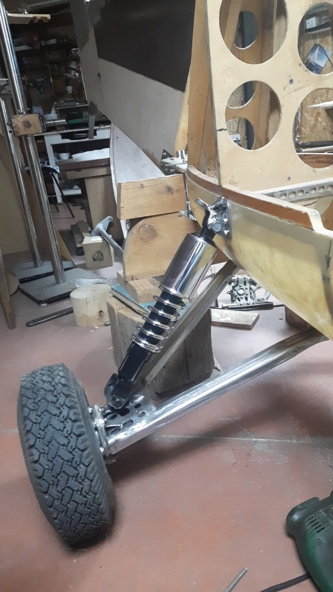

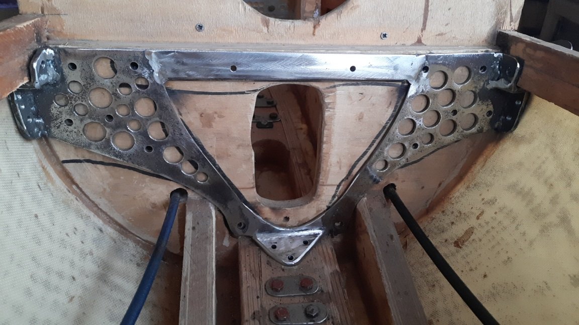

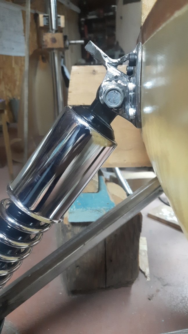

Сейчас в процессе завершения пирамидальное шасси на основе ураловских амортизаторов, с использованием осей и частично креплений осей от деревянной рессоры.
Для этого пр шлоссь усилить основной шпангоут, чтобы обеспечить достаточную прочность на сжатие от амортизаторов и растяжения от подкосов.
Чтобы мнимизировать вес дополнительных конструктивных элементов, решил обьединить точку крепления верхней головки амортизатора и будущего подкоса в одном кронштейне.

Испытывать это пока не буду, да и не вижу смысла. По моим расчетам, все вполне вписывается в предполагаемые нагрузки.
Может быть потом как нибудь. Сбрасывать тут самолет мне негде.
Очень энергоёмкое шасси получится, мягкое за счёт большого хода.
Я подобное уже больше десяти лет эксплуатирую при максимальном взл весе с-та 330 кг. Только амортизаторы стоят от "Днепра".
Учтите, что центральный продольный штырь амортизатора (не знаю как он правильно называется) не законтрен и может выкрутиться из стакана. У меня такое было на третьем году, сажал самолёт выключив мотор на одну стойку. В самом конце пробега развернуло, ничего не повредилось. А были амортизаторы от "Урала".
Привет Володя подскажи сколько весит вся металическая основа с шасси?
У меня тоже есть такие опасения. Кроме того, верхняя головка на штоке дюралевая литая. Тоже не знаю, как сделано.
С виду то красивое, как всё китайское, как собрано неизвестно. Поэтому планирую разборку. Надо сделать стяжки пружины, чтобы освободить головку и открутить.

Детали шпангоута с кронштейнами верхнего крепления амортов и подкосов вышло 1800гр.
