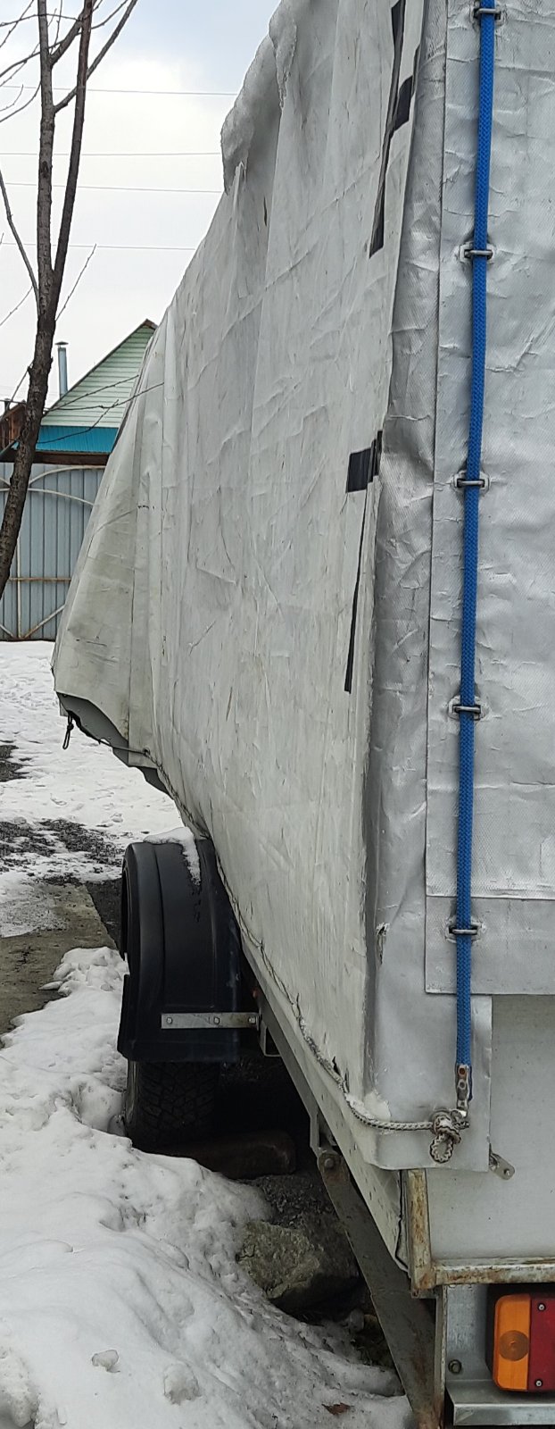

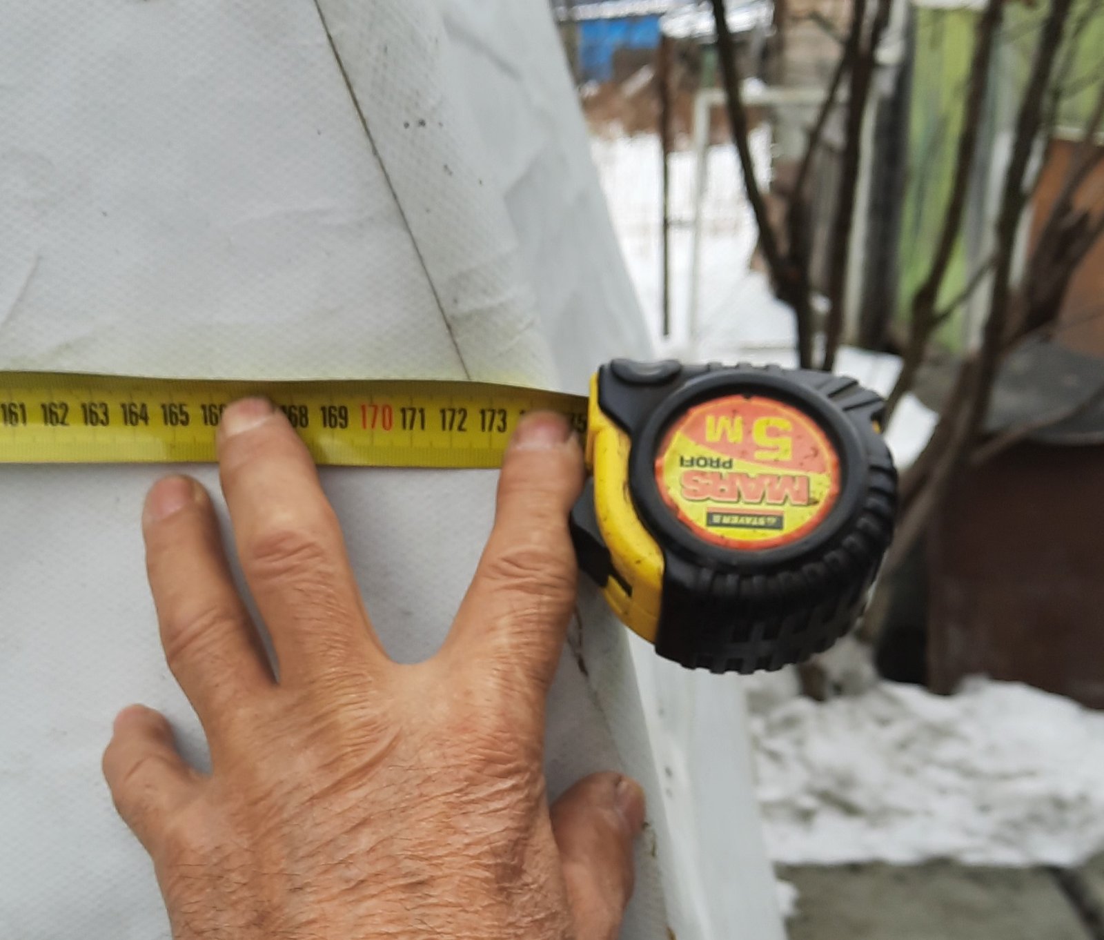

4,8 длина, 1,7 высота 1,2 ширина.
Это внешние, максимальные габариты самолета.
Там по колее впритирку, по каркасу тента внутри 1,3.
Зазор 50мм транспортировочный, чтобы при закатывании и переаозке не повредить консоли.
габариты по высоте 1,7м и ширине 1,2
расширять его тоже не хочу, чтобы не заслоняло зеркала заднего вида.
У Вас вроде уаз патриот?
У него ширина по зеркалам более двух метров. Прицеп шириной 1,6 м вообще ничего не заслонит, даже с запасом.

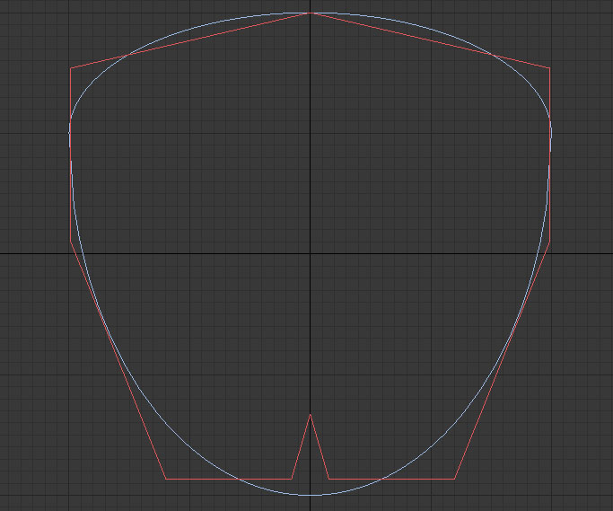

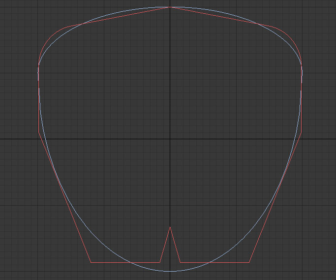

Кстати, очень интересная работа на моделях по оптимизации формы крыла ради технологичности. Я бы для первой попытки аппроксимировал циммерман вот так. И тоже попытался бы обойтись элевонами на задней кромке.
А для второй вот так:
Ну, примерно к этой форме крыла я и пришел.
Обрезка сегментов в задних боковинах круга повысило устойчиивость метательной модели.
Да, да.. 😁
Но это паралельный вариант для не складно крыла , если рядом с Сергеевым ангаром пристрою свой. И если успею в этой жизни.
Вот прям глядя на этот силуэт, так и хочется заузить талию этому крылу и сократить размах элевонов. Немного. Миллиметров на 300.
Все таки ГО ему и так крены задает, как на блохе достаточные.
РУ модель это подтверждает.
Давно такая мысль свербит.
Теперь точно перерисую.😉

Даже этот треугольник впереди прицепа заслоняет задний вид и плохо видно положение прицепа. По нему в зоне зеркал 1750. Его я буду убирать. Делал я его для того, чтобы не снимать ГО на Арго.
Снаружи по тенту прицеп имеет ширину 1400.
Поэтому дополнительные 200мм ничего не решат.
Но суть не в этом.
Если делать съёмные консоли, то тогда не было никакого смысла мне отдавать Арго.
Цель стоит уйти от логистики мудистики с ключами, сборкой разборкой, упаковкой, креплением консолей в прицепе.
Кроме того, что на это требуется значительное время, нужно ещё привлекать, к моему желанию полетать, людей. Отнимать их время, и согласовываться с их возможностями. А это сильно ограничивает вообще возможность использования благоприятных условий для полетов.
Поэтому быстрая и компактная складываемость это непременное условие для моих жизненых условий.
Я уже всё это объяснял в начале, когда решил изменить проект мотопланера.

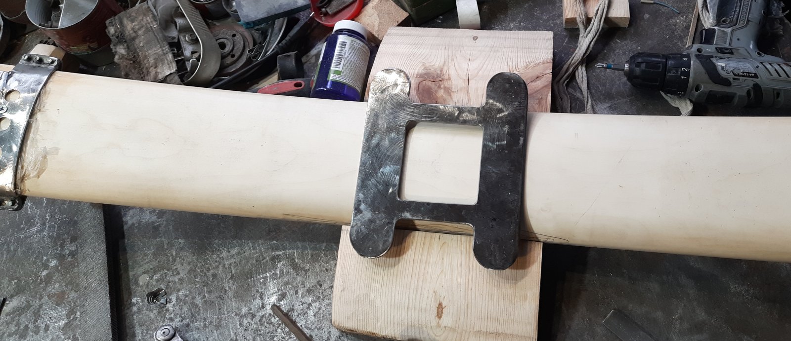

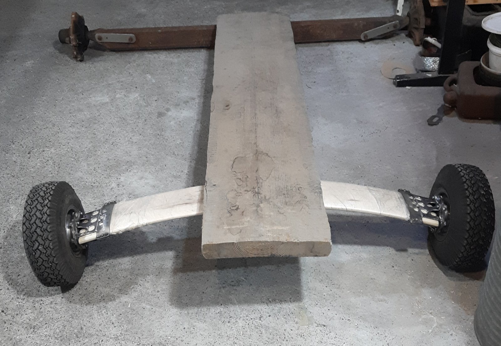

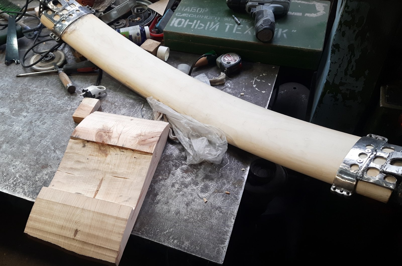

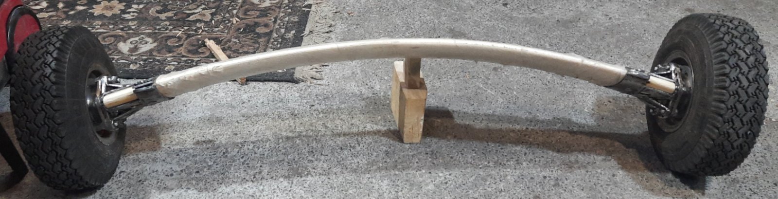

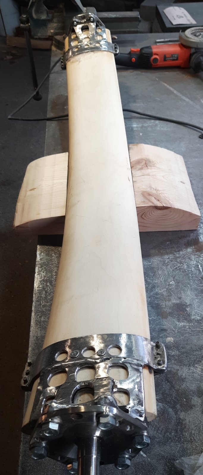

Крепления осей готовы. Почти готов ложемент рессоры, который будет приклеен к днищу гондолы. И все будет стянуто четырьмя шпильками М10 через днище в рёбрах усиления пилона за спинкой пилота.
Готовлюсь к испытанию рессоры. Нагружу взлетным весом и уроню с высоты 300мм
Пока ложемент верхней стороны плоский. Под крепление на доске.
Потом там вогнутую выемку надо будет делать по днищу гондолы.
