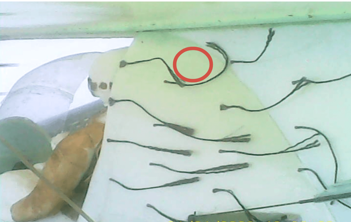

Как-то все мимо пропустили, сам прокомментирую. Отметил кружком место прикрепления вихря. Он тут весь полёт, на этом кадре особенно большой и заметный.
Торчащие немного за край кабины руки практически не влияют.

Ну, в принципе этот ролик даже полезен в некотором смысле. Работает на снижение сопротивления. Внизу под ним поток прокатывается, а часть тормозится у поверхности крыла и поднимает давление под крылом.
Еще это результат закручености струи от винта я думаю.
Анатолмй, есть ли зааисимость какая то от тяги винта?
На режиме сброса "газа" как то меняется характер этого вихря? Просмотри пожалуйста повнимательнее это видео, или ссылку на него тоже сюда кинь пожалуйста?

Вихрь скорее работает как средство отодвижения момента(*затягивание") отрыва пограничного слоя(срыв), и как бы увеличивает толщину профиля. Турбулизаторы работают также, в плане затягивания срыва, что увеличивает возможные углы атаки, а "ступенчатые" профили Кляйна-Фогельмана используют "виртуальное" формирование профиля, что даёт прирост Су, но на малых скоростях, на больших выигрыш съедает растущее Сх.

Ну под крылом этот вихрь на предотвращение срыва не работает. Эту роль выполняют здесь концевые вихри с консолей. Поэтому они будут острыми.
Еще это результат закрученности струи от винта я думаю.
Анатолий, есть ли зависимость какая то от тяги винта?
Определённо связь с режимом мотора есть. Винт с сильным выкосом вправо, потому подветренная левая сторона. Перед посадкой поток выпрямился.

Не, если в этой области вихрь значит пониженное давление. Область пониженного давления позади кабины однозначно добавляет сопротивление. Есть повод переклеить ниточки на другой борт и сравнить.
А он под крылом? Я думал над.
Да, тут сложное взаимодействие. Поскольку эдесь, судя по всему, аращение против часовой стрелки, то да, перед аихрем снижение давления, но за вихрем повышение. В итоге центр давления смещается назад. Наверно есть смысл зашить левую стлрону кабины поликарбонптом и сделать её обтекаемой а правую оставить открытой для входа в кабину. Не нужно делать дверь и при этом улучшить обтекаемость. Вихрь отсюда уйдет и самолет будет более стабилен. И в кабине будет более комфортно.

А с правой стороны тоже надо ниточек навешать, и посмотреть, что там происходит.
И еще. Анатолий, может попробовать заклеить левую сторону кабины от стекла лобовика до спинки сиденья скотчем, или может быть обрезком от бутылки, чтобы разделить поток от винта с левой и правой стороны кабины. Может быть с правой стороны какое то перетекание идет и из-за этого тоже идет асимметричное обтекание и провоцирует возникновение этого вихря.
Ясно одно, что открытая кабина это не айс, как в прочем и на любом самолёте. Но может быть компромисс с закрытием наветренной стороны от потока винта даст какой то положительный эффект?
КМК если там практически стационарный вихрь - значит, он от самого кабана*, а не от ветрового щитка. Поджатый крылом поток мимо щитка прямо в плоское "рыло" кабана - отчего же не быть вихрю. Если просто закруглить кромки кабана по радиусу порядка 1/8 его ширины - думаю, обтекание станет сильно красивее.
* - строго говоря, там не кабан, а просто верхняя часть фюзеля, на которой лежит крыло - но, думаю, выразился понятно.

Это модель уже существующей конструкции кабины
Там просто плоский заголовник и ничего там не будет меняться. Там возможно только закрыть остеклением и сделать обтекаемую кабину.
Изначально задумывалась открытая. Поэтому так и сделано на модели. И эти завихрения вполне ожидаемы. Просто нужно понять на сколько они критичны и возможен ли компромисс с односторонней зашивкой кабины, если влияние этого вихря на сопротивление и асимметрию управляемости значительно.
Поэтому возможна некоторая асимметрия кабины, чтобы это скомпенсировать
Да. Это как-бы концевой вихрь верха фюзеляжа. На концах крыла так-же вихри прикрепляются к подветренной поверхности.
Дверки я ещё не сделал. Если закрыть кабину с наветренной стороны то поток должен выпрямиться вдоль фюзеляжа. Ну вот, первое-же видео с борта и куча вопросов😁
