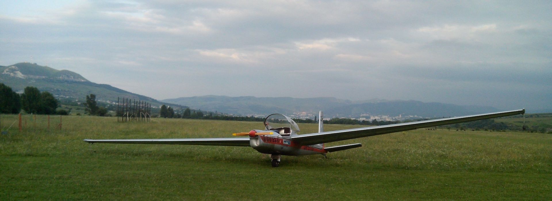

Уважаемые формучане!
Купил с друзьями L-13 Vivat SE и L-13 Vivat SW двигателями Walter Mikron III.
Интересуют советы по эксплутации:
- на что обратить внимание в первую очередь
- какое масло использовали
- какие свечи и были ли вопросы по зажиганию
- заменяли ли винты на ВИШ

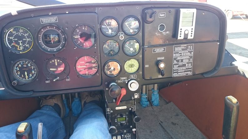

Начали с приборки и EFIS-а.
Было:
    60,2 КБ · Просмотры: 470
@ dimakmv, если собираетесь хоть немного летать на парение, реклмендую заменить 30-метровый капиллярный вариометр на 5-метровый крылышковый.
Летая на парение я настраивал на своем GPS постоянное отображение вертикальной скорости. Поверх карты.  Летая часами сравнивал показания точного вариометра и показаний вертикальной скорости на GPS. Сходимость классная. Скорость срабатывания у GPS мне показалась, что значительно выше. Очень удобно использовать GPS как дублирующий вариометр.
Еще на гармине есть функция которая называется глиссада. Когда летишь без набора высоты или с набором высоты она ничего не показывает. Прочерки.
Когда начинаешь снижаться она показывает значение допустим 1:50 или 1:40. Если поток держит может показать 1:200. Есть мое мнение что это отношение пройденного расстояния по горизонтали к  пройденному расстоянию по вертикали. Но нужно уточнять. Интересный вопрос.
Вариометр поменять не проблема - посадочные места одинаковые.
Завтра на стенде сравню время реагирования вариометров.

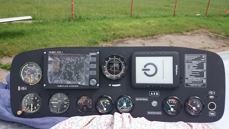

Для более точного используется элетронный на базе XCSoar с внешними датчиками  давления и скорости + GPS. Для индикации при ярком свете используется элетронная книжка с E-INK (на фото справа) и звуковой индикацией.
