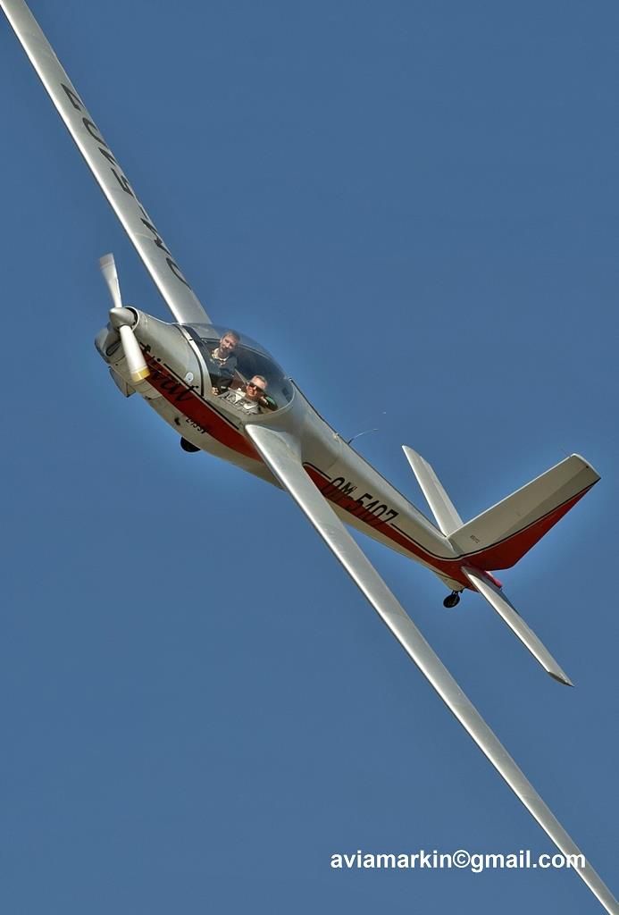

Мотопланер Blanik L-13 Vivat, эксплуатация.
Достойно всё смотрится. Сколько раз был на этом аэродроме и наблюдал далеко не приятную картину , а теперь.... Молодцы . Моему инструктору Илье привет.
У Алексадра получаются суперфотки!!!

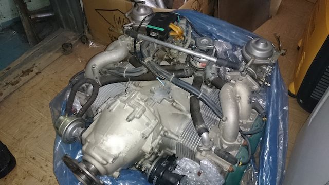

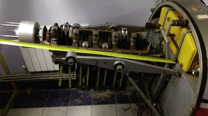

Пришло время продолжить проект ремотиризации Vivat под Rotax 912. Пришел двигатель купленный у одного из форумчан. aleksandr65 -спасибо за оперативную отправку !!!!!

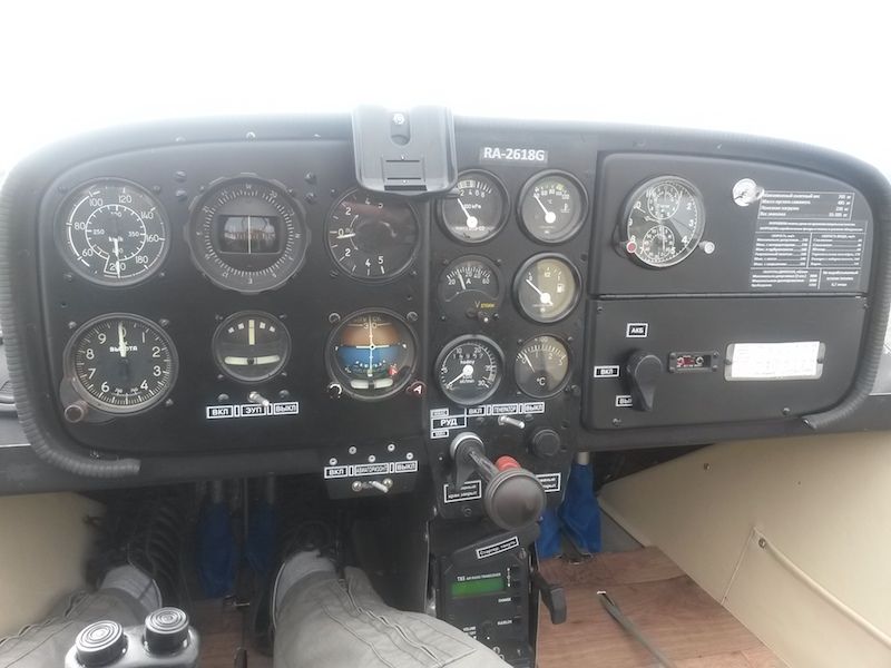

У  Электровова куплен очередной EFIS. Первый зарекомендовал себя положительно, главное докупить датчики для старых двигателей.
http://www.reaa.ru/cgi-bin/yabb/YaBB.pl?num=1435512774/30

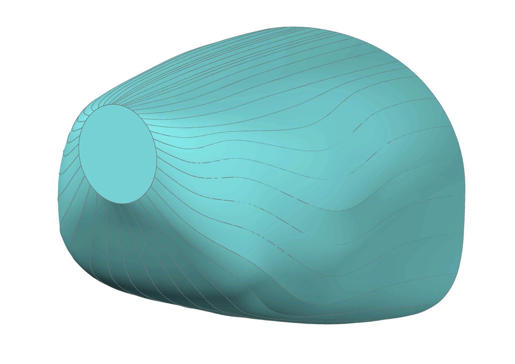

Начинаем прорисовку моторамы и подкапотного пространства. Потом - начнем делать капоты.

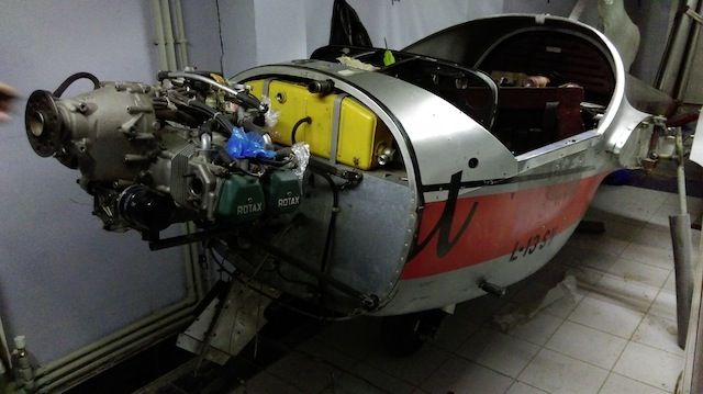

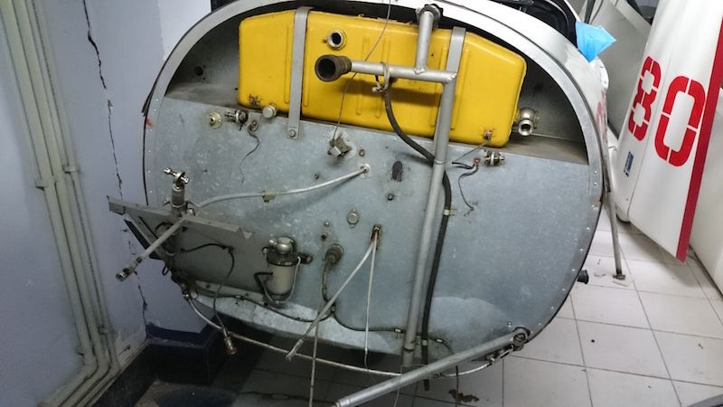

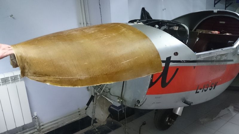

сделали примерочную мотораму для изготовления капотов
Если все нормально через неделю сделаем верхний и потом нижний капот

А  старый  мотор  где, не  продаете?
Нет ощущения, что двигатель просится пониже?
Специально подняли в максимально верхний вариант - оценить. Если не будет нравиться будем плавно опускать

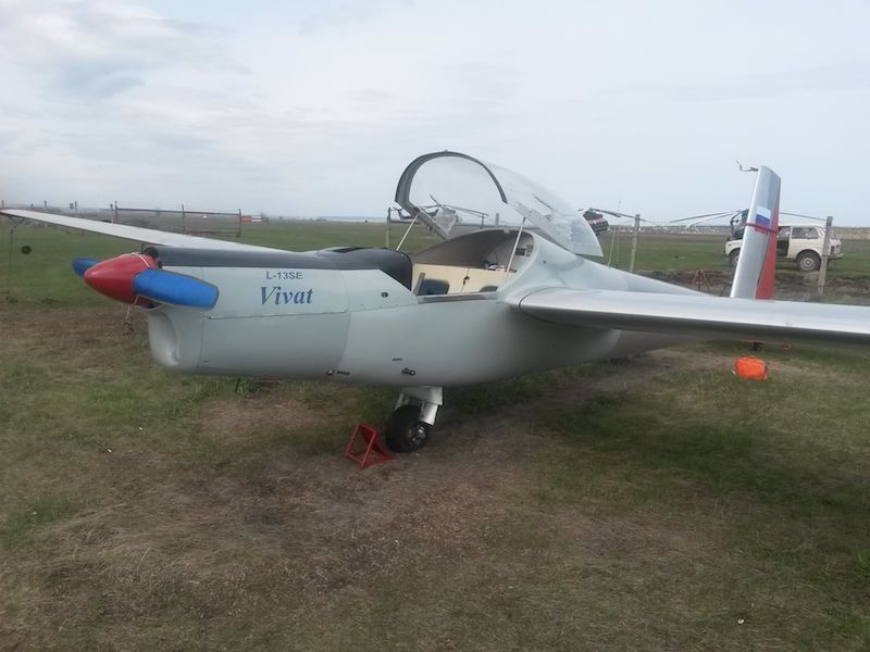

Пока ремоторизация демонстратора "пробуксовывает" по финансовым причинам, продолжаем летать на боевых Vivat-ах
По инструкции на Vivat с двигателем Walter Micron допускается установка моноблочного винта диаметром 1500 мм или ВИШа с диаметром 1600 мм.
В качестве эксперемента, давно заказали моноблочный винт у форумчанинана http://zov.aero/language/ru/ c диаметром 1600 мм. Дошли руки его поставить - тяга в статике выросла на 10% , на взлете и в полете (особенно набор высоты) заметен прирост тяги.  В длижайшие дни продолжим испытовать новый винт

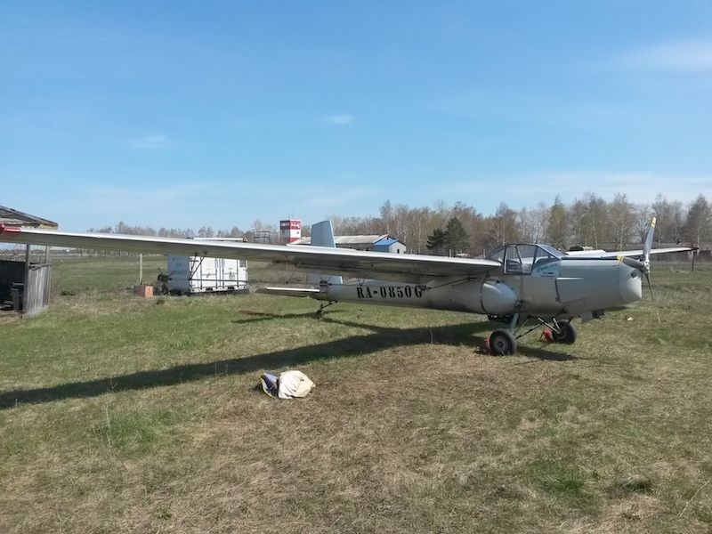

С разрешения формучанина Александр Д, купившего Vivat выкладываю фото после облета на получение СЛГ
