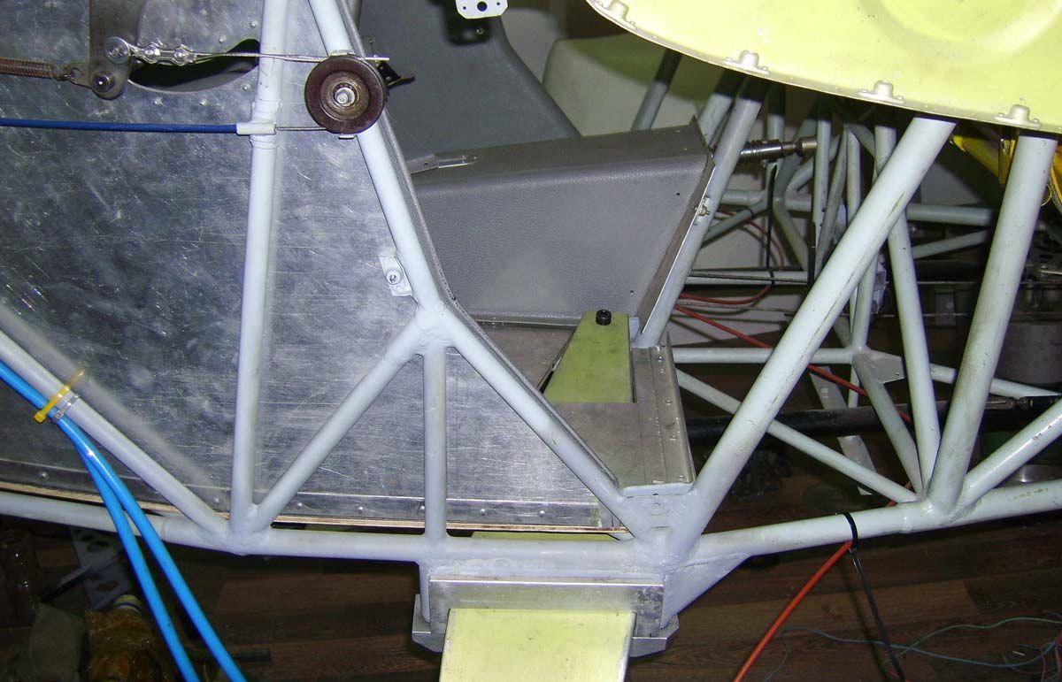

Сергей! Сходил измерил на своём (у нас с Аскером одинаковые, сидухи в ряд, ширина кабины 120 см). Колея по рессоре 220 см, по краям колёс 250 см. Рессора из 2-х половинок.
Спасибо.Впервые слышу,что из половинок.А мне Владимир из Смоленска предлагает сделать ему сплошную толщина 20мм,ширина 200мм,длина заготовки 2600мм.Хватит ли такого сечения на такой длине?
Аскер сделал две полурессоры как у Чехов. Фото его.
    126,3 КБ · Просмотры: 495
У меня очень похоже с той лишь разницей, что внутренний конец полурессоры не опирается на ферму, а притянут к ней снизу через коническое отверстие конусной же гайкой. С наружной стороны борта лист зажат стремянкой.

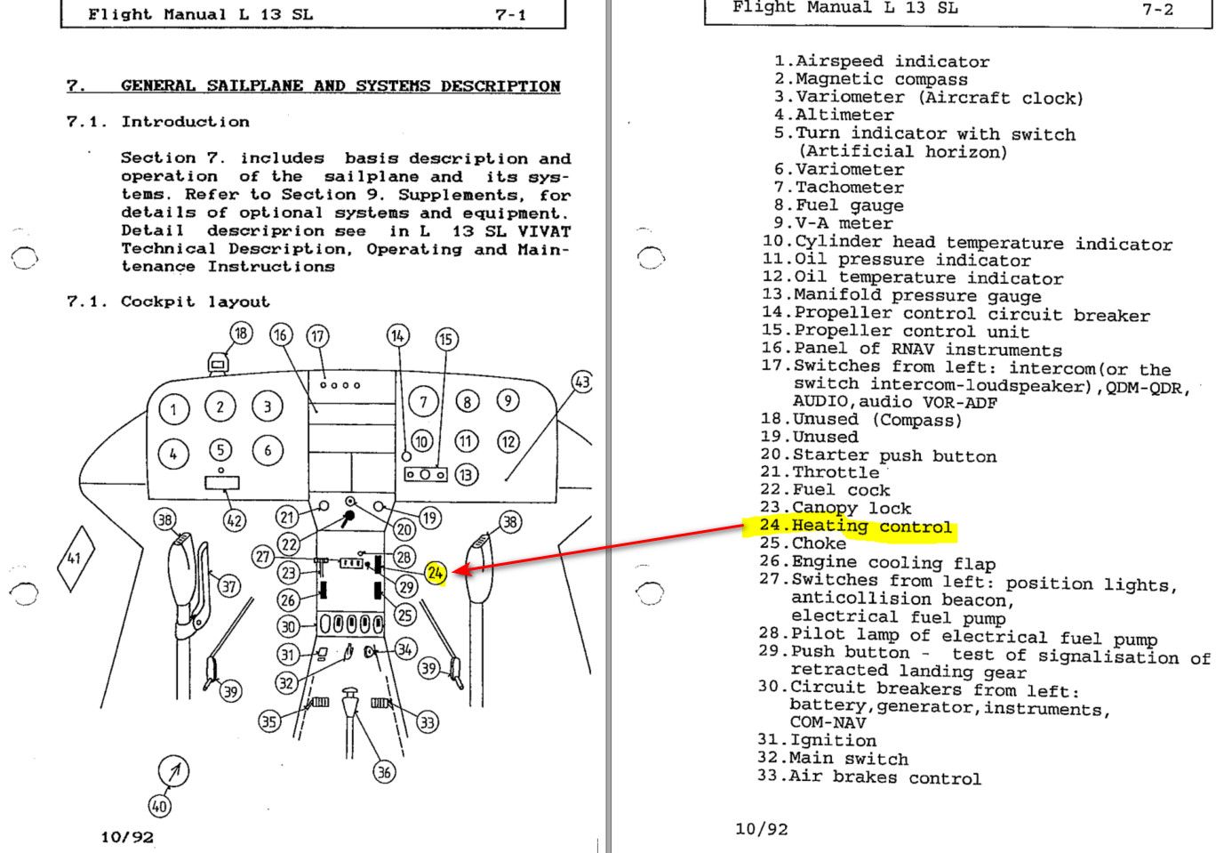

подскажите пожалуйста про подогрев карбюратора и печку в Вивате c Mikron, они есть? 🙂
в мануале указан какой-то обогрев (п.24) , но возможно это только для версии SL с Лимбахом.
для стекла я так понимаю можно обдув устроить тепловентилятором на 12в.
подскажите, как с обледенением карбюратора? актуально же для мотопланера.
может конструктивно обогрев всегда включен?
