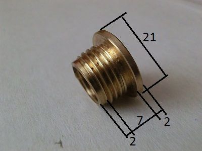

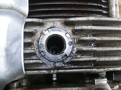

      Расскажу о ремонте двигателя Вальтер микрон, поскольку у нас тоже есть Виват. История такая- на первом цилиндре сильно заржавела свеча (это когда он прибыл из-за границы), при попытке выкрутить ее- обломилась, резьба свечи осталась в головке. Когда последнюю высверлили, повредили основную резьбу. В процессе эксплуатации первую свечу вкручивали аккуратненько, не сильно затягивая. Но предел все-таки когда-то наступает...
Надо сказать, что в Микроне, впрочем так же, как и в Миноре, в головках установлены бронзовые футорки еще с завода. Эта самая футорка вкручена в  головку, имеет флянец, и через него заштифтована двумя железными "гвоздями".
        Но самое, пожалуй, интересное, (и неожиданное) в том, что внешняя резьба на ней ЛЕВАЯ! Точнее левая М16х1,5. Внутренняя резьба обычная М12х1,25.

Всё  правильно, что  левая  а  как  же  ещё?
         Вот и я говорю, что ЛЕВАЯ. А может я ошибаюсь, там не М16х1,5, а дюймовая какая? 5/8", например, на глаз да и на щуп при наличии всего 3-х ниток не отличишь... Мир, подскажи?
Я очень люблю смотреть как строят и обслуживают самолеты профессионалы. Общение всегда очень полезно.
         Футорка на картинке- это моя работа, зацените. Сегодня еще метчик сделаю, чтобы резьбу поправить в головке чуток. Так какой делать-  М16 или все-таки 5/8"?
Vas-T  наверно  стоит  просто  измерить  резьбомером  и  выточить  аналогичную. Насколько  я  знаю  в  Авиации  шаг  1,5  основной. Мотор  Микрон  хороший  мотор,  но  своего  времени, запчастей  совсем  нет  на  него  или  под  заказ  за  Евро  из  Чехии.  Я  бы  честно  не  стал  связываться  , а  поменял  бы  просто  мотор  на  более  современный.  Не  обязательно  четырехтактник,  можно  и  582  синеголовый  воткнуть  при  желании  и  будет  носить  покруче.  Я  намучался  с  Вальтером, денег  забабахал  в  него,  но  так  у  меня  он  не  прижился,  то  одно  то  другое,  перешел  на  Ротакс.
