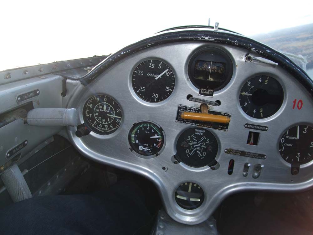

[highlight]Скороподъемность после отрыва - 2,4-2,5 мс
Скороподъемность на высоте 260 метров - 2,1-1,2 м/с
(есть фото приборов в посте #185)
Скороподъемность на высоте 850 метров - 1,8-1,9 м/с[/highlight]

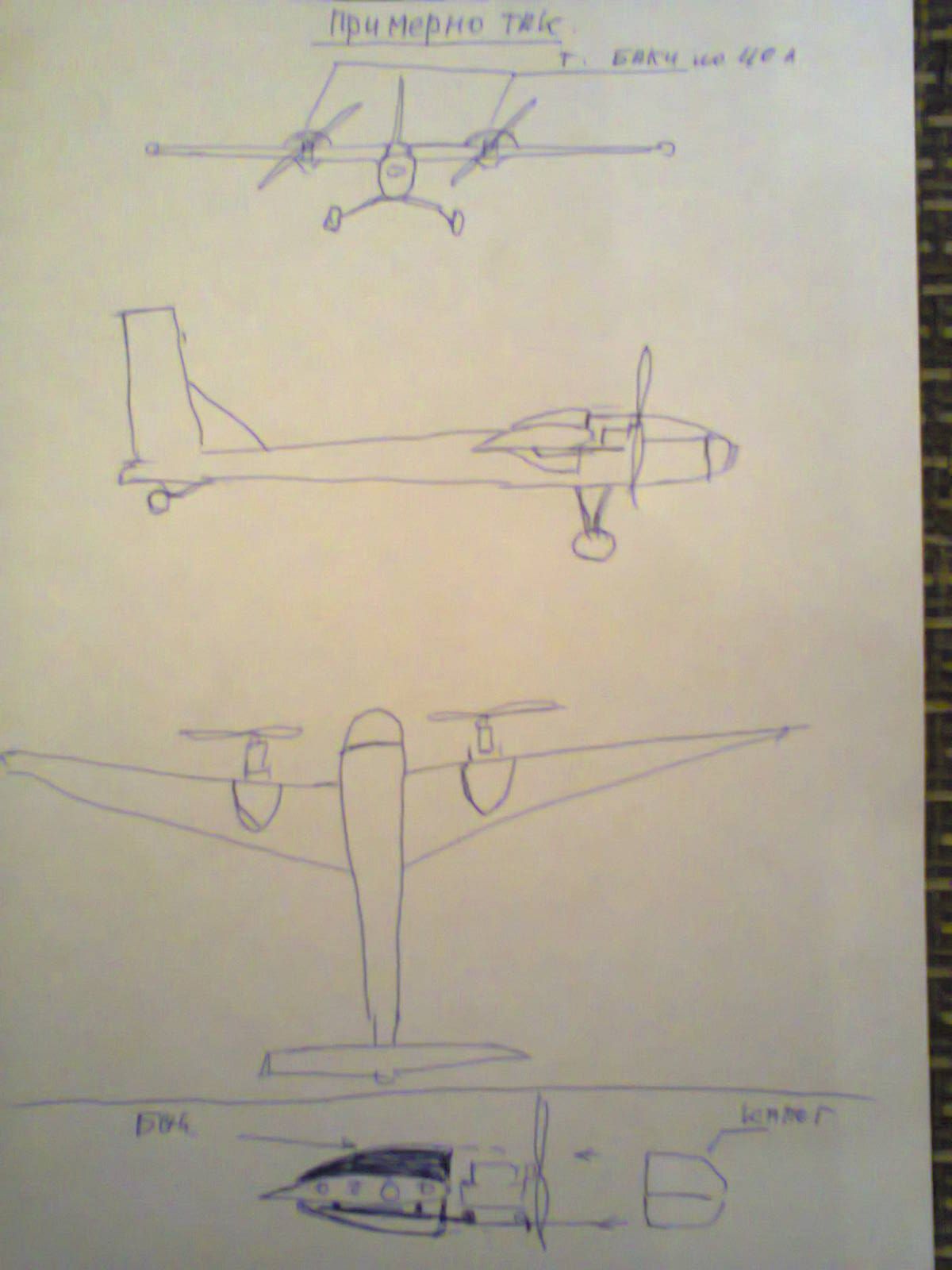

Всем привет вопрос к специалистам  бланика. Приобретен бланик  практически готовый под 2 двигателя , двигатели установлены на крыльях, конструкция крыла не нарушена, двигатели на мотораме выдвинуты  по полету, крепления мотора мы на нижней части плоскости, движки 503  . Какие нежелательные нагрузки  могут возникнуть на плоскости. Известно  аналогичный аппарат показал себя положительно.
Художник из меня никакой! Но выглядит это примерно так
