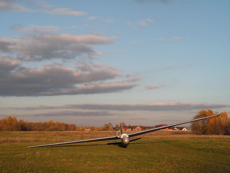

Видео одного полёта, от старта до стоянки.
10 минут, много, но зато можно ознакомиться с процессом🙂
[media]http://www.youtube.com/watch?v=epBLcxLSXP4[/media]
Конец октября в Подмосковье, на улице +2, сверху наползает "одеяло", условия отнюдь не планерные.
Летать в такую погоду с буксировщиком - жаба не позволяет🙂
А за пару-тройку литров бензина почему бы и нет?
Оказалось, что в таких спартанских условиях потоки есть, и в них даже можно удержаться!
Что и подтвердили два полёта по полтора часа.
Короче, симпатичная получилась тренировочка "на выживание"🙂
