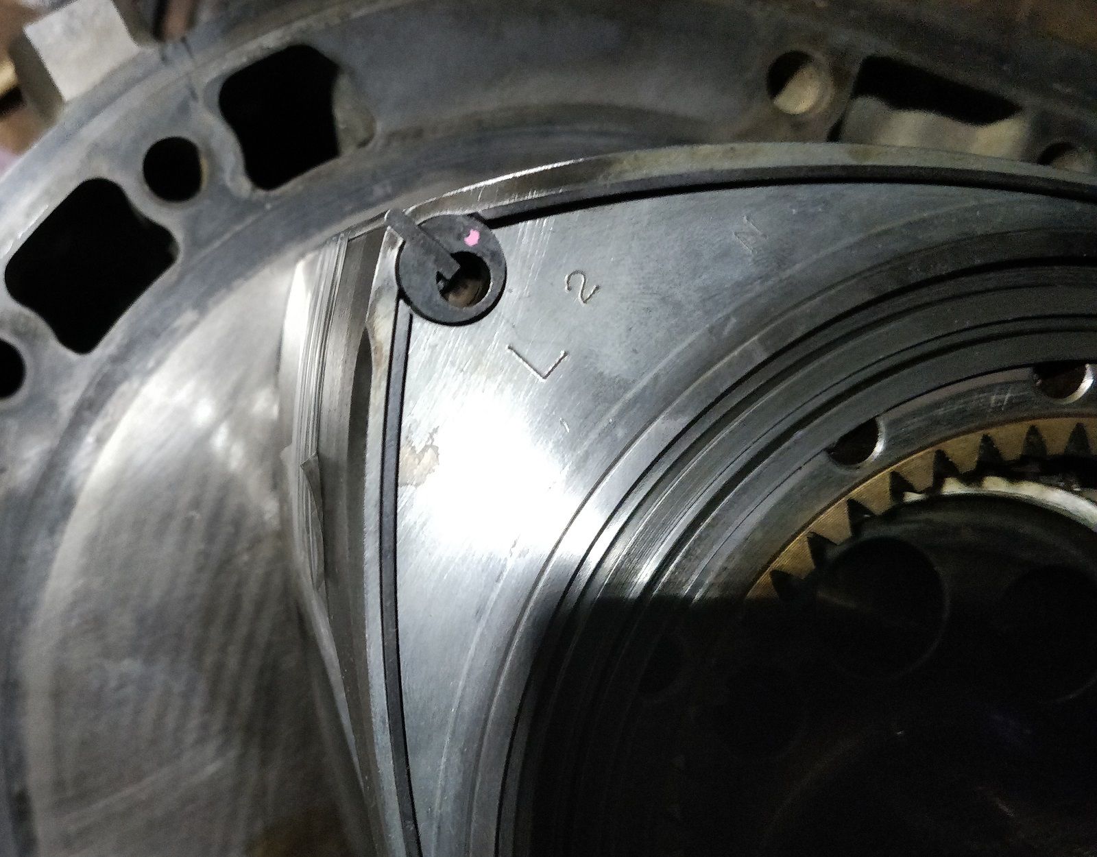

мотор kr20ddet ищу repair manual
Барада
Краснодар
не могу найти техничексую документацию.
хотя бы repair manual на мтор kr20ddet может кто-то изучал его?
infiniti-воды тоже все какие-то в прострации. ничего не подсказали
пытаюсь подобрать вкладыши...
  • Мне нравится!
Reactions: BSM
В чём суть данной темы. Мне нужна помощь и подсказки
1. не умею чинить поршневые моторы (с поршнями которые) только ванкель
прям вообще совсем. поэтому любые подсказки от опытных товарищей приветствуются.
нет опыта и нет практики. никакой вообще. ноль.
2. сложность раз - этот мотор невозможно отремонтировать.
все известные мне и сообществу инфиниководов,
попытки привели к фиаско. он разваливается практически сразу.
3. сложность два - на него нет никаких запчастей на блок.
они не продаются. он не предназначен к ремонту изготовителем
4. сложность три - на блок нет никакой документации по сборке и разборке.
говорят что где-то существует документация на агрегаты и голову мотора,
но её нигде я достать не могу. пока что это игра в слепую.
по наитию.
Если хотите буду публиковать фотоотчет как всё это продвигается.
Цель такая - попробовать дать ума этому "изделию"
моторы рассыпаются самопроизвольно на смешных пробегах.
те два мотора, которые я смог достать для опытов это
30 тысяч и 45 тысяч пробега.
одна машина сегодня встала в г. Геленджик пробег 108км.
меня сразу нашли и отписались.
картина всегда одинаковая - проворот вкладыша шатунной шейки.
Я уже нашел в моторе кучу таких весёлых картинок,
что просто обхохочешься.

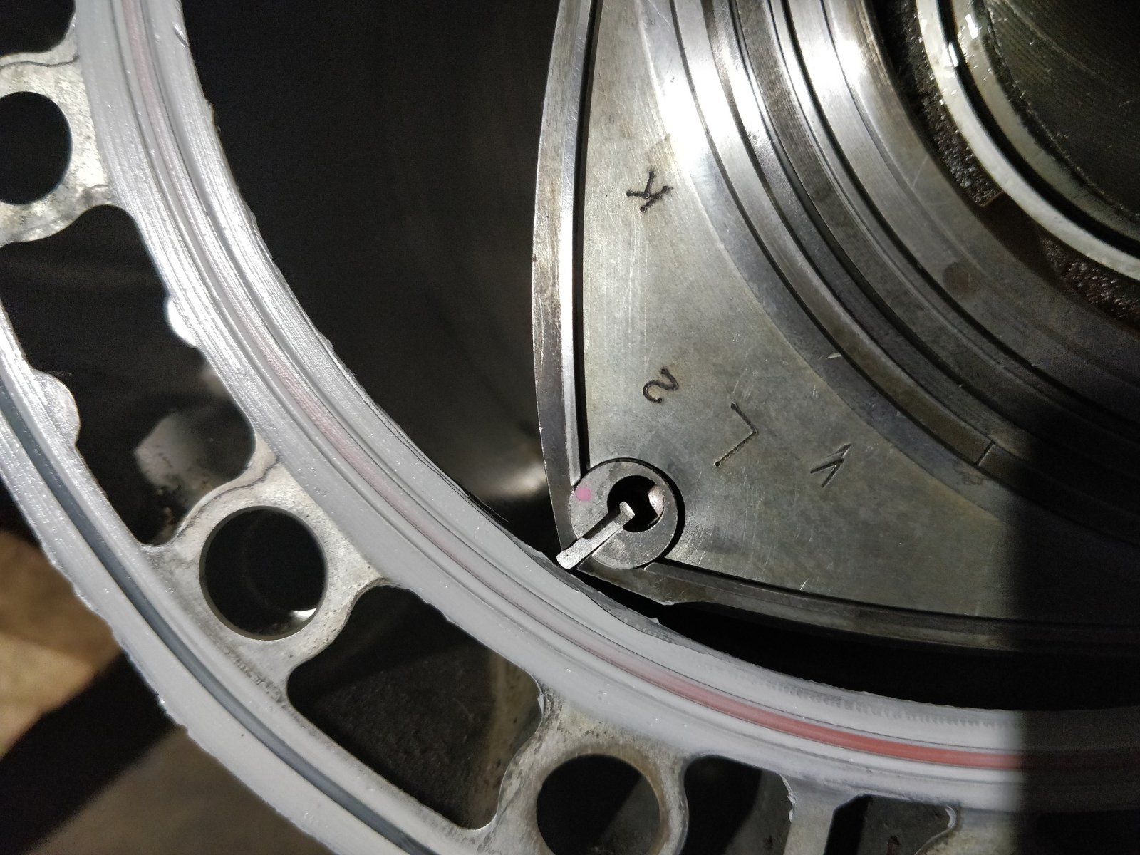

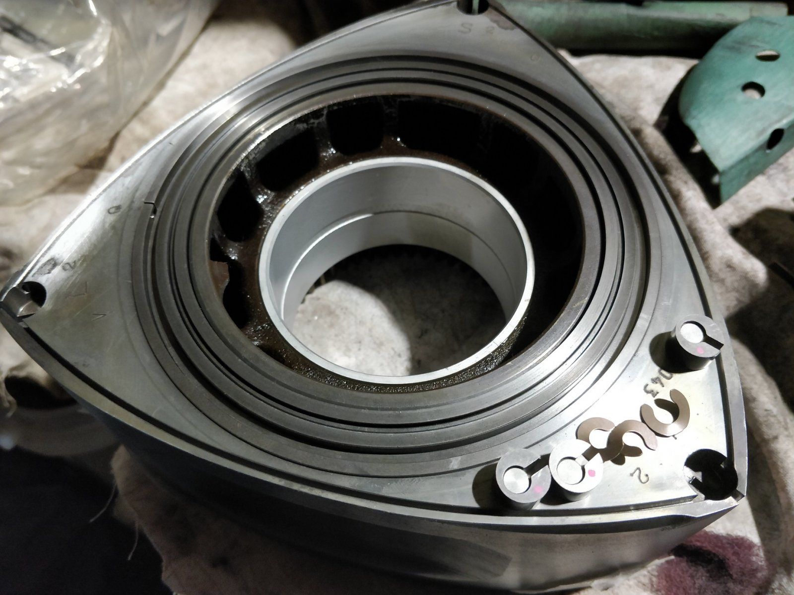

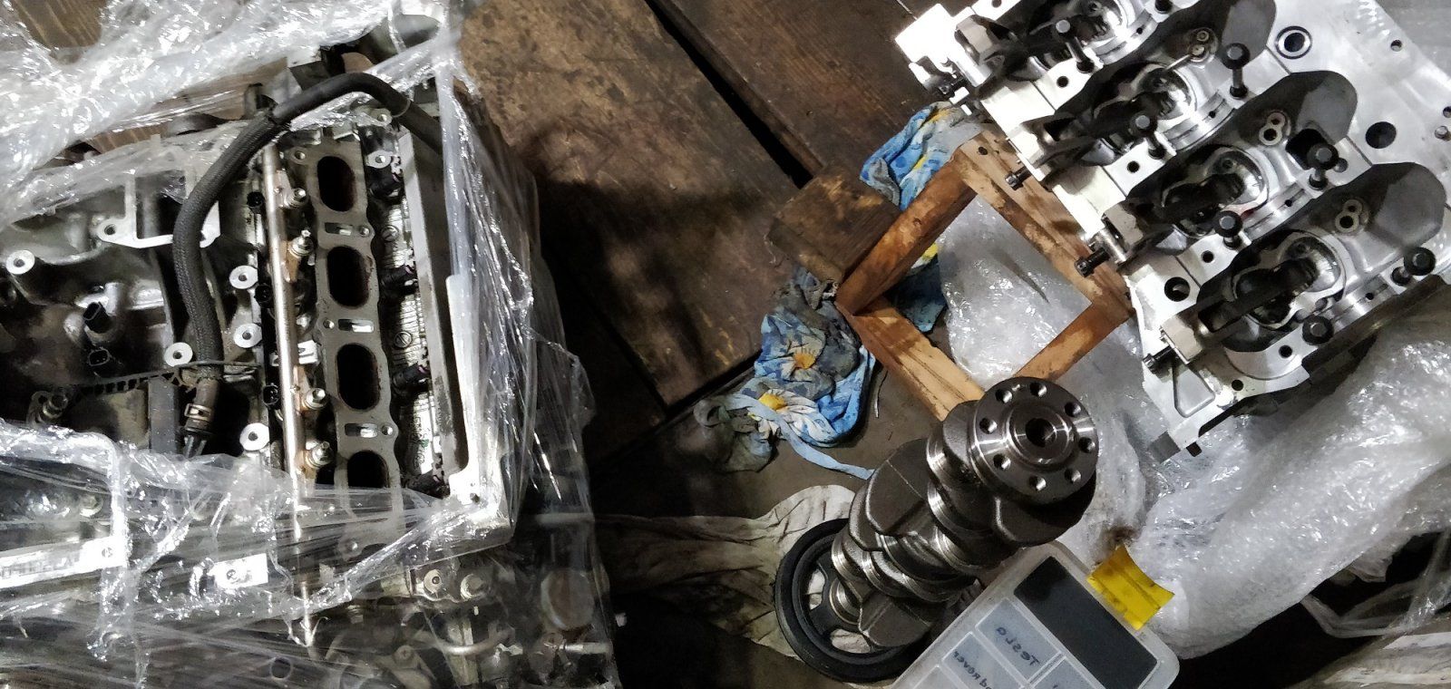

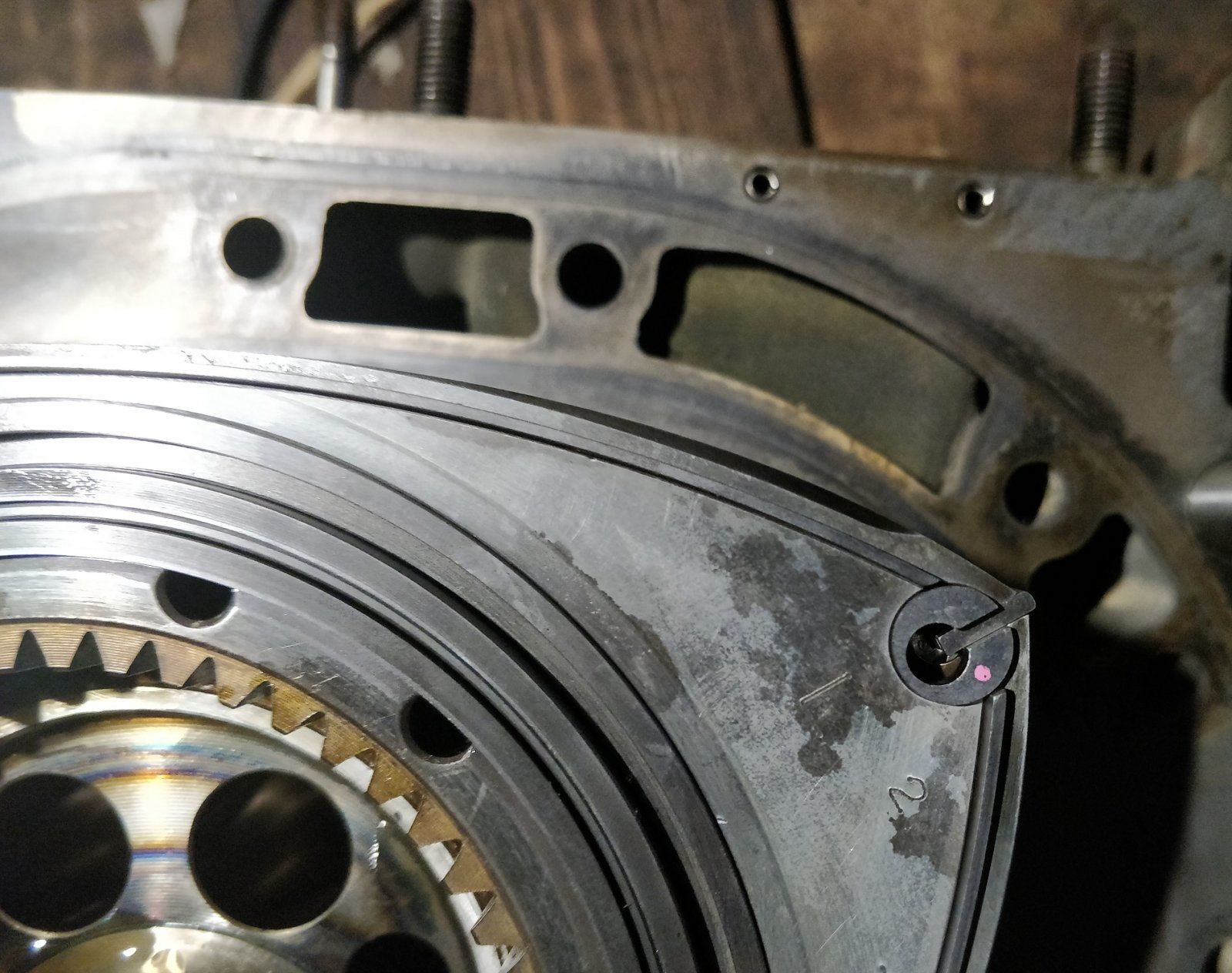

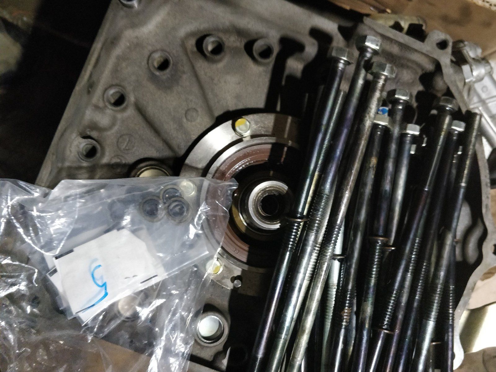

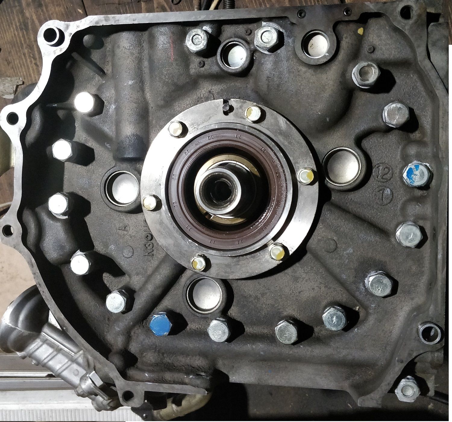

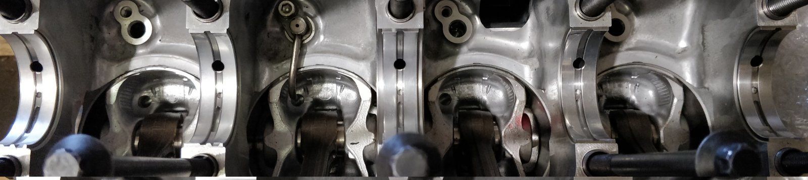

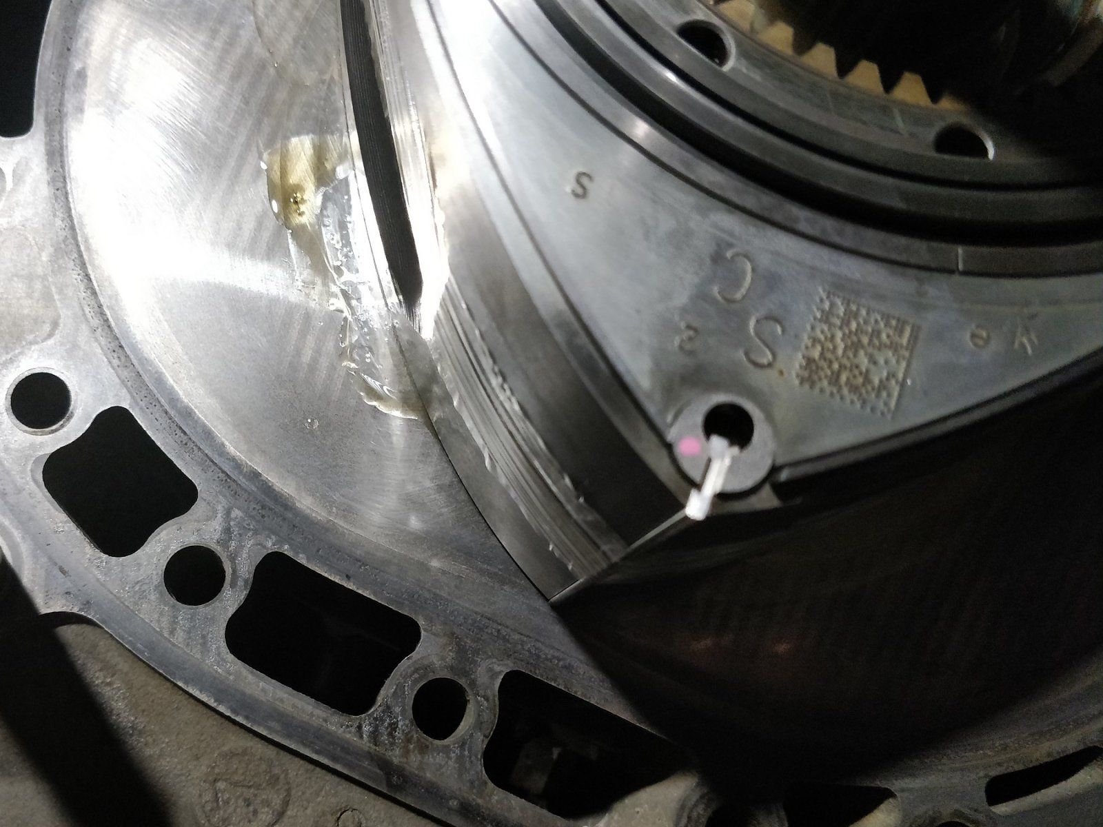

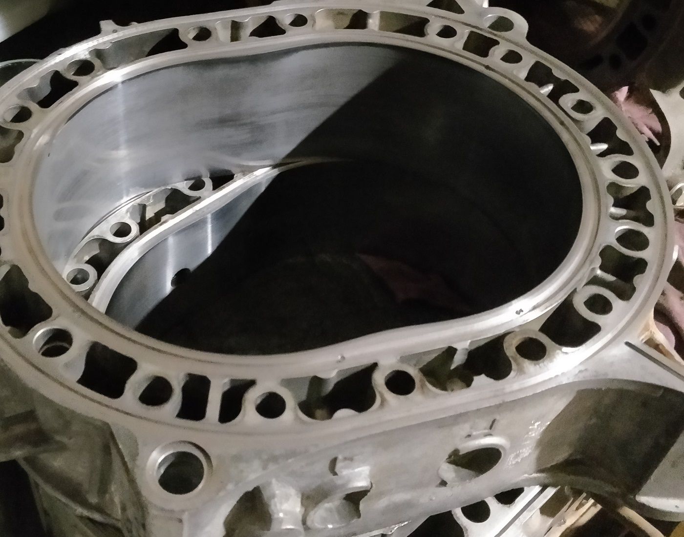

фотографии запарился уменьшать. очень долго. они не влезают целиком...
обещал - выполняю. но их слишком много (фотографий)
kr20ddet не дает никакой информации о вкладышах и артикулах деталей шорт-блока.
но похоже я понял какие стоят вкладыши с завода на шейках шатунных коленвала 🙂
это не точно, но предполагаю что это вкладыши от субару
Минимальный диаметр вала 41,980мм - совпадает
Максимальный диаметр постели 45,012мм - совпадает
Ширина вкладыша 24,96мм - совпадает
Толщина вкладыша 1,508мм - совпадает
мне потребовалась куча справочников производителей вкладышей
и 3 недели кропотливой работы, поиска и измерений.
и я нашёл. "бороться и искать - найти! и перепрятать!"
на прошлой неделе. сломался мотор
на этой неделе сломался - сейчас на авито повесили на продажу.
все эти двигатели ломаются по одной и той же схеме -
пропадает давление масла на 3-й шатунной шейке
и тут же разбивает вкладыш, шейку и гнет вал.
Вал очень слабый. прослаблен. гнет очень сильно. биения 1мм только так
мои 2 мотора точно так же разрушены.
Схема саморазрушения соблюдается довольно точно.
иногда разлетается и 3-я и 2-я шайка но реже значительно.
причину я наверное понял.
но нужны ещё пациенты для более точного понимания
...все эти двигатели ломаются по одной и той же схеме -
Наверное пропадает не давление масла, а просто не держит сама опора, ибо её в таком сложном составном механизме нечем удерживать. Не хватает жесткости.
