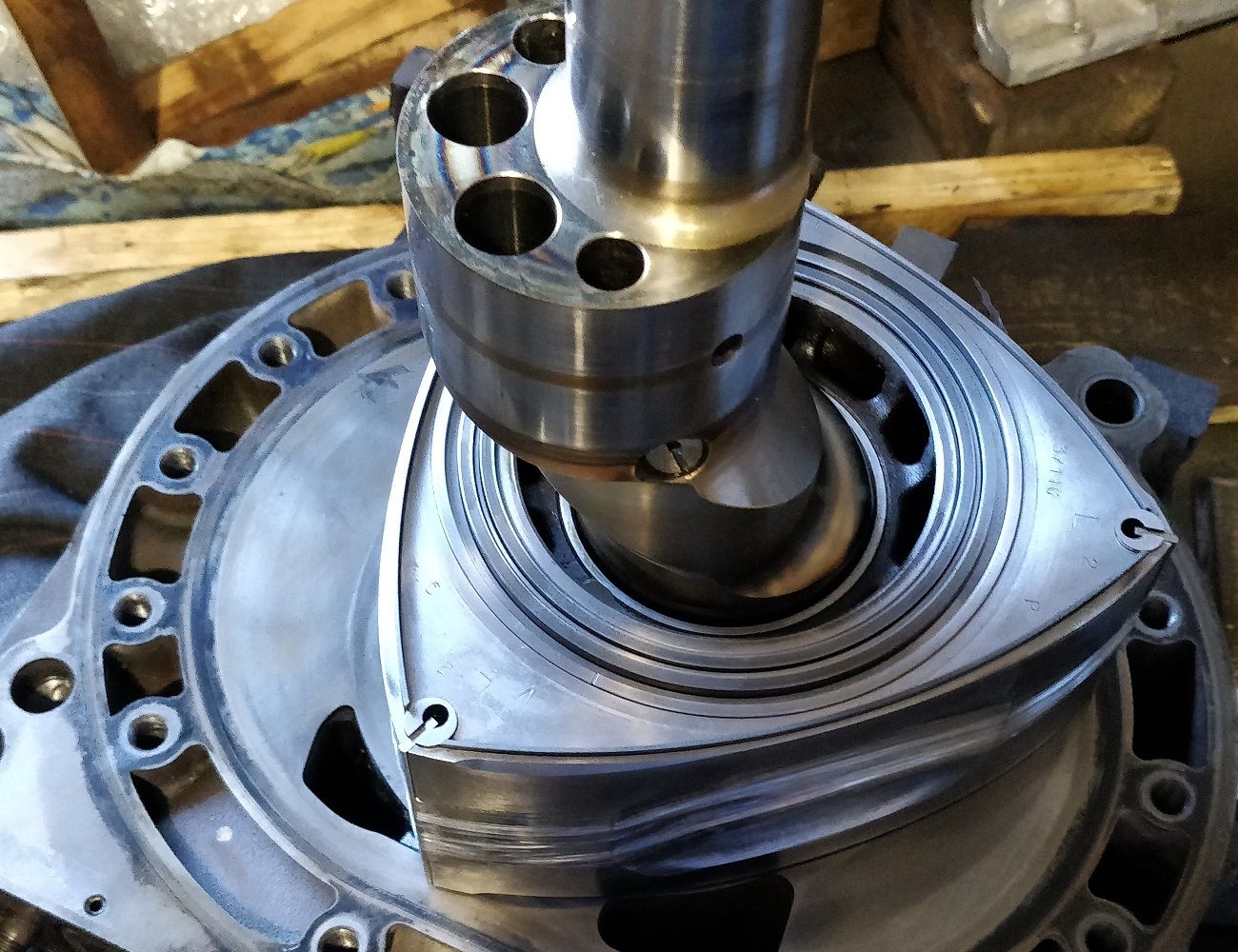

Наверное пропадает не давление масла, а просто не держит сама опора, ибо её в таком сложном составном механизме нечем удерживать. Не хватает жесткости.
да. вал очень сильно прослаблен для таких весов которые навешаны на шейках (под 2 кг)
но так как некоторые спокойно уже доехали до 200 тыс. км пробега
всё же склоняюсь что гнет вал уже как следствие разрушения вкладыша
уже после потери давления масла. на одних моторах раньше, на других позже.
видимо дело в не точном подборе по весу и наличии дисбаланса.
на конвейере не балансируют же точно. это то что я помню теоретически про поршневые моторы)

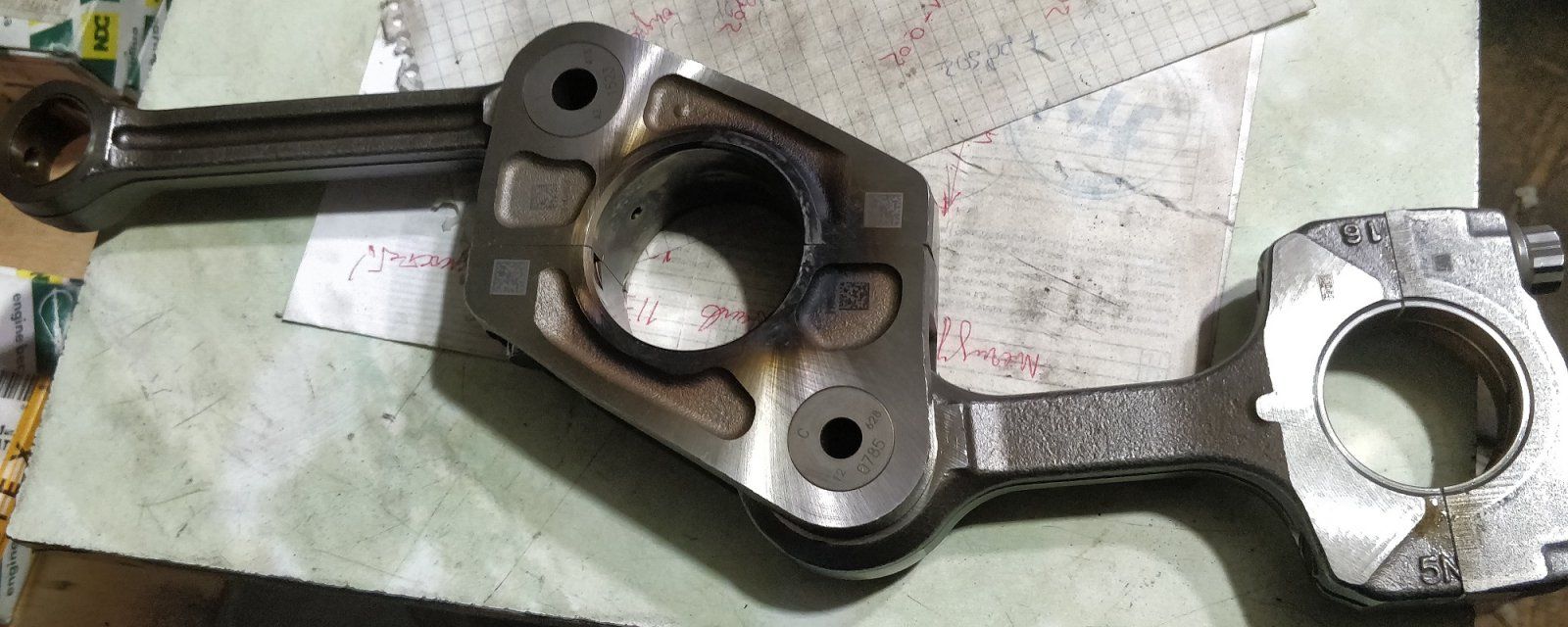

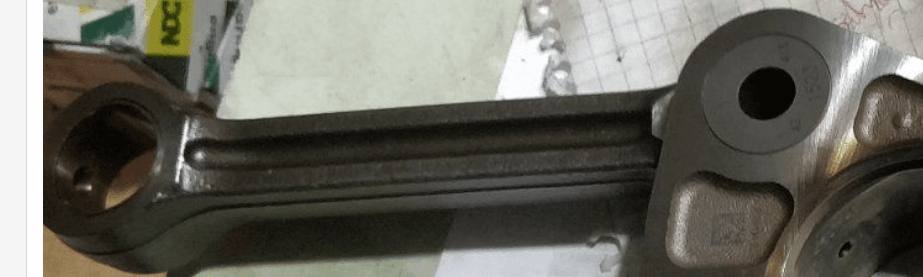

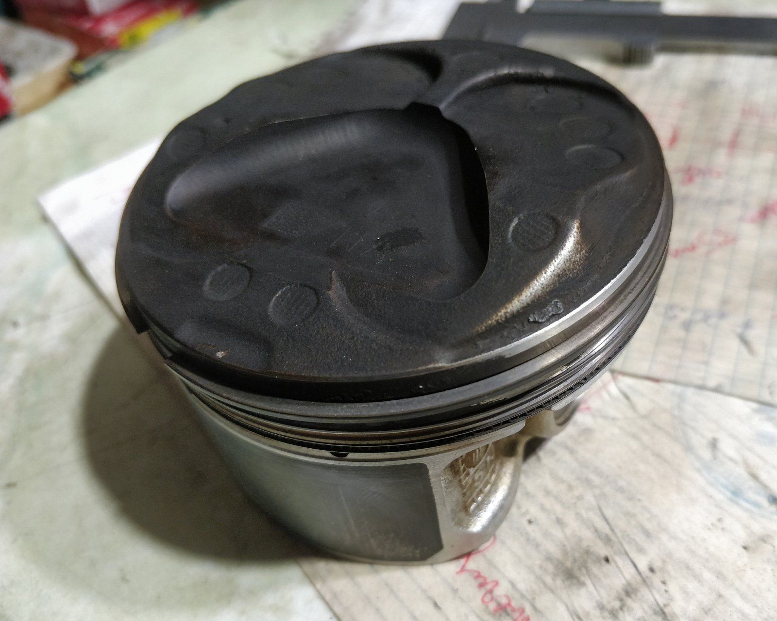

поршни очень легкие может быть даже 450 грамм с пальцем в сборе.
производство хитачи. к поршневой вообще никаких вопросов нет.
кроме маслосъемных колец. я бы поставил более прогрессивные конечно

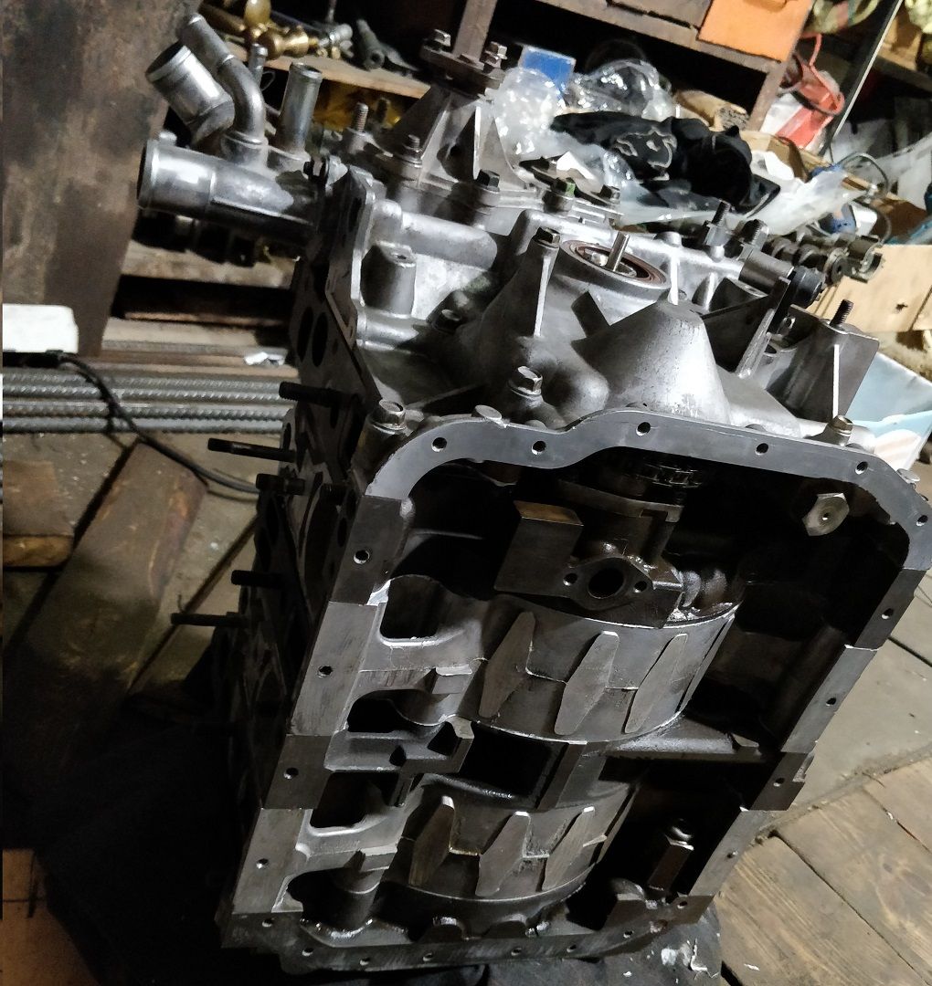

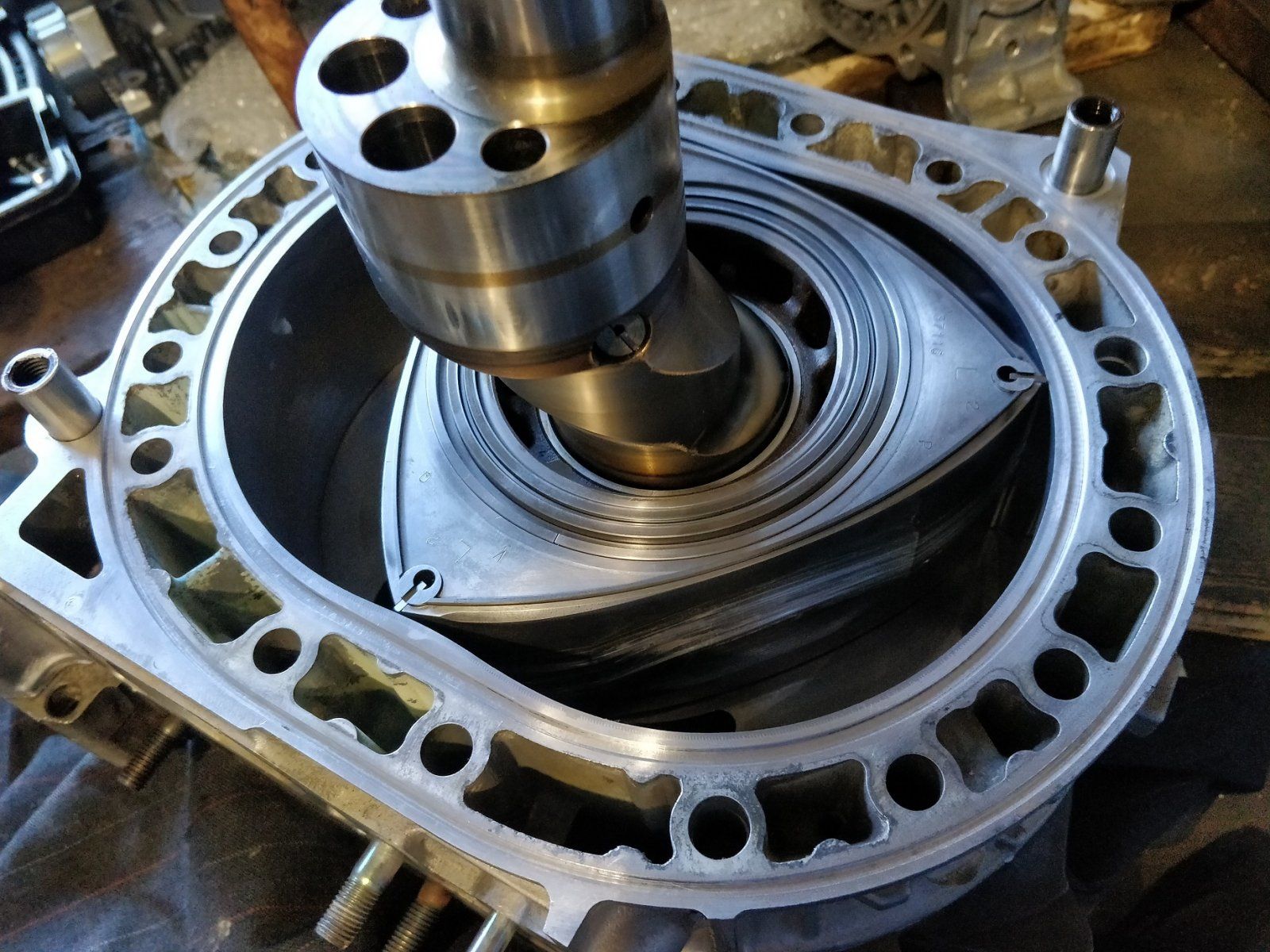

"CRANKSHAFT RUNOUT
Standard : 0.05 mm
Limit : 0.10 mm"
Что-о-о-о! лопни мои глаза! Какогова черта!
5 соток биение допускается на центральной опоре.
это же конечная. до 1 десятки? чегооо
вот они и рассыпаются.
1 сотка допускается. не более
Они бухают там что ли?
валы очень слабые на этих моторах. малейший перегрев шейки и их загинает.
выгибает дугой. причина - трение в провернутой шейке. фактически вкладыш даже не проворачивает.
он на месте. он разрушается при сухом трении и греет шейку.
валы пока не удается восстановить..

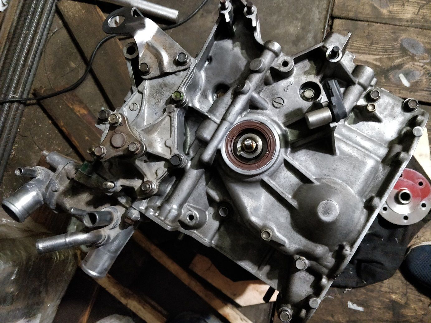

масляный насос модифицировал. аварийный клапан примерно 4,5кг открывается.
пружину заменил на 6-8кг жестче.
так же заблокировал регулировку в сторону уменьшения производительности.
теперь он меньше 40 процентов выдавать не может.
диапазон регулирования 40-100 процентов.
хочу получить рост давления до 7кг на оборотах

он сильно производительный. нельзя давление поднимать выше прочности насоса.
и цепь привода насоса тоже быстро растянется. вопрос оптимального ресурса.
но не думаю что давление масла в 7кг что-то сможет испортить.
оригинальное 3,5 кг а при средней нагрузке вообще 2кг

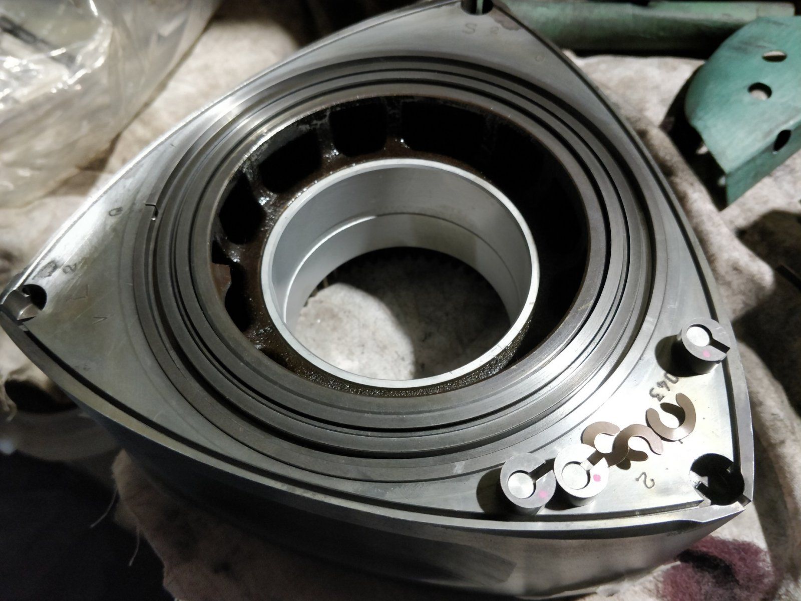

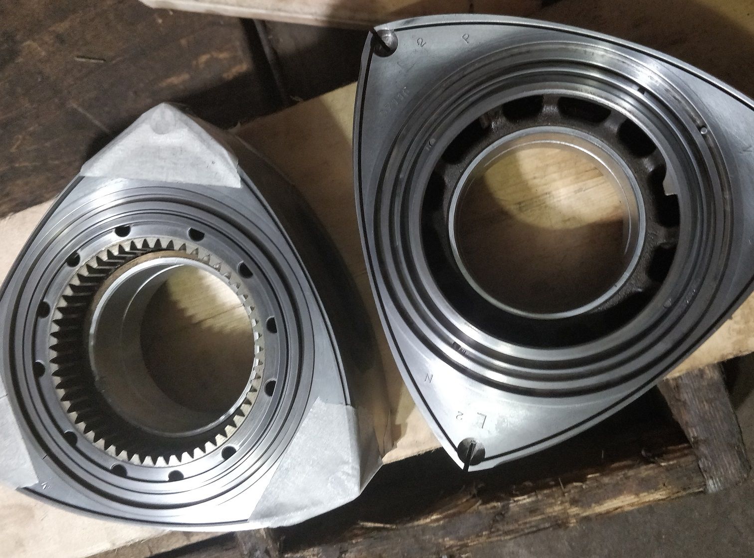

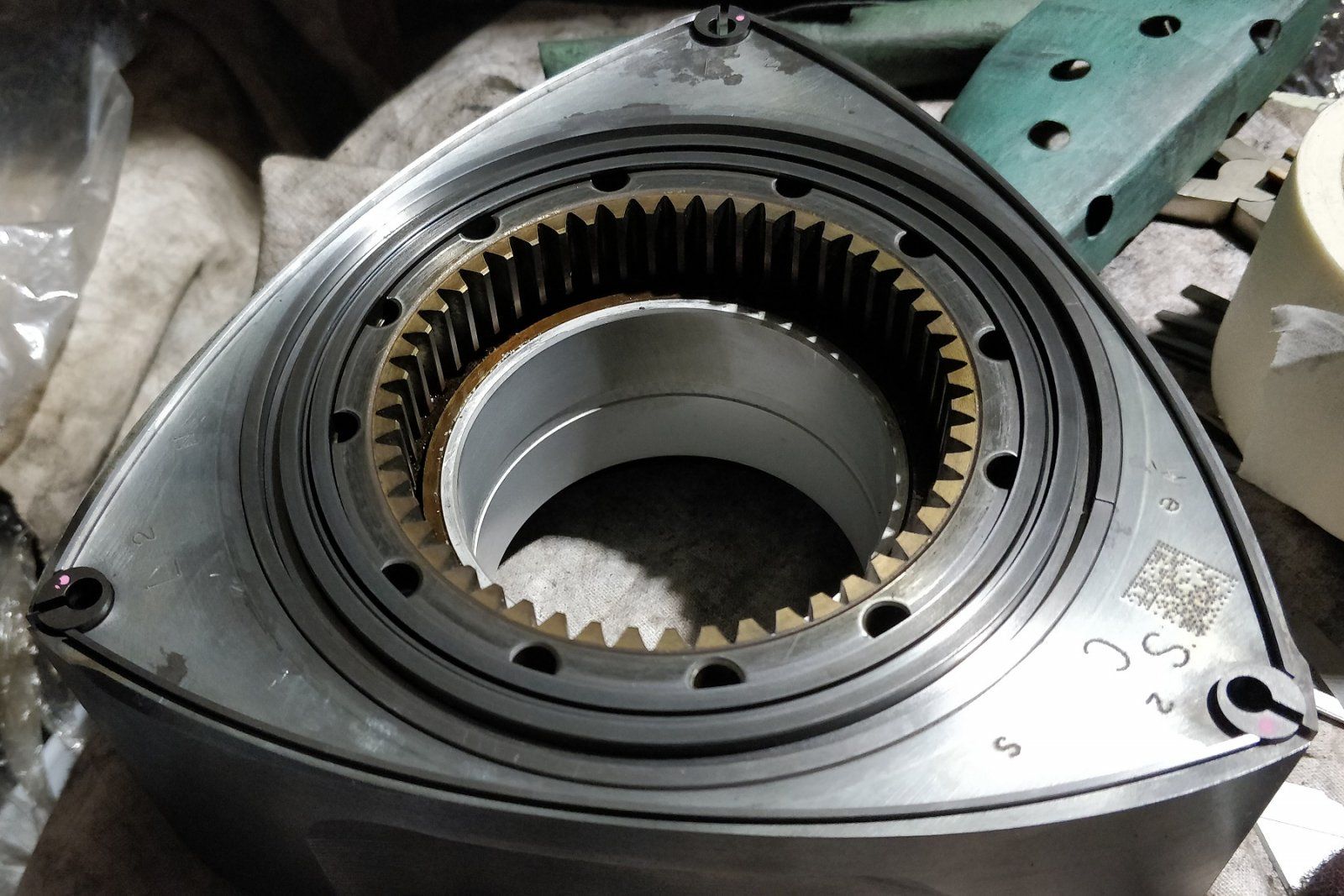

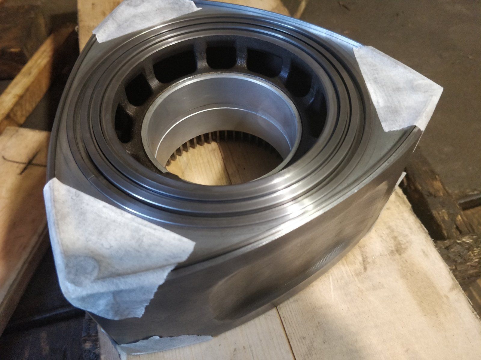

Так поподробней , 13b?
А кстати можно его сделать с одной секцией? Или нейсточивая работа будет?
13b renesis
можно но не желательно.
нужна будет балансировка. я видел ребята делали сами в одну секцию.
но мощность сильно меньше 100 л.с. получается. примерно 70.
там же резонансный наддув не будет работать как на двух роторах и мощность сильно упадет.
Вижу прицепной шатун для заездобразного мотора.
Это я понимаю 🙂 это на будушие. Размеры можете снять ?
плечи не равны по длинам. вам коромысло придется свое делать с равными плечами,
и тогда вся затея теряет смысл к сожалению
Я только про эту деталь.
шатун наверное можно выпрессовать и замерить. но они не продаются. только если их скупать
с испорченных моторов. а продавцы все очень неадекватные. прям как на этом форуме некоторые товарищи,
обсуждающие дисколет в соседней теме аха-ха-ха-ха

остановлись мы на невозможности отрихтовать вал.
кузнецы рихтовщики стараются как могут. тем более вала у них два...
смогут ли парни отрихтовать, хотя бы один вал в приемлемое биение 2-4 сотки
под шлифорку в первый ремонт или нет?
пока - непонятно.
