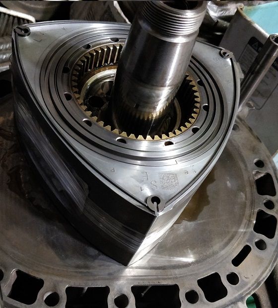

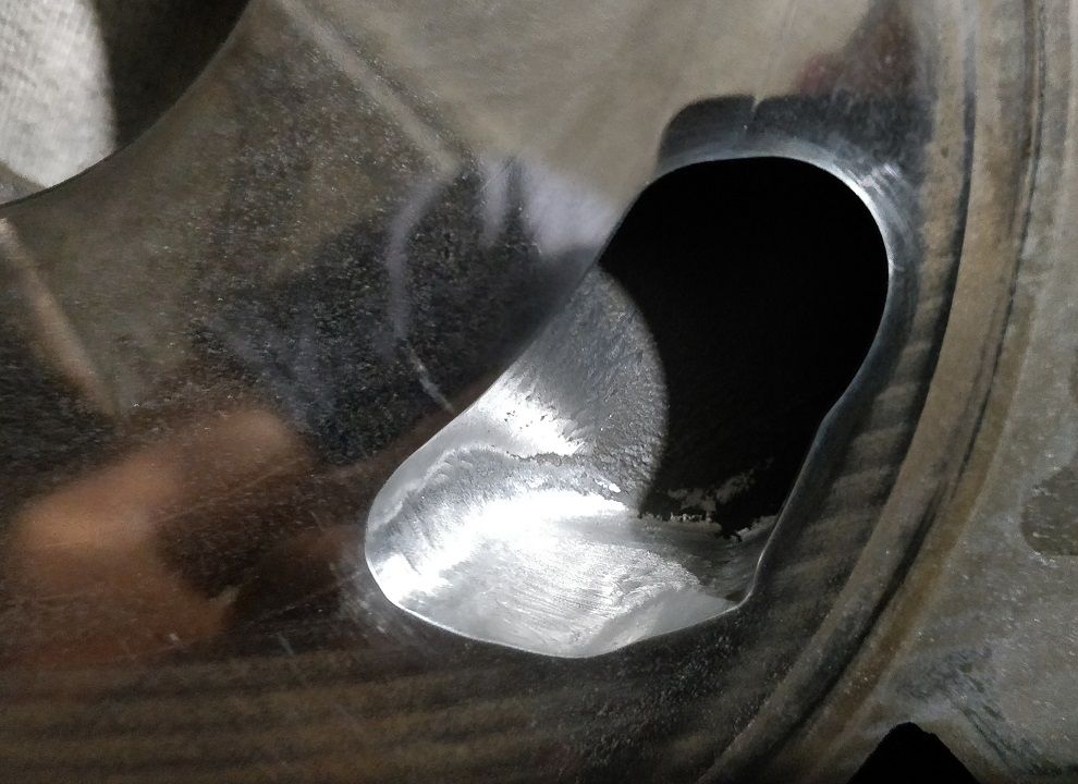

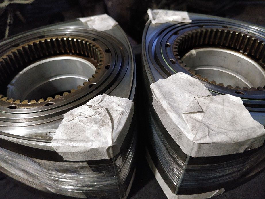

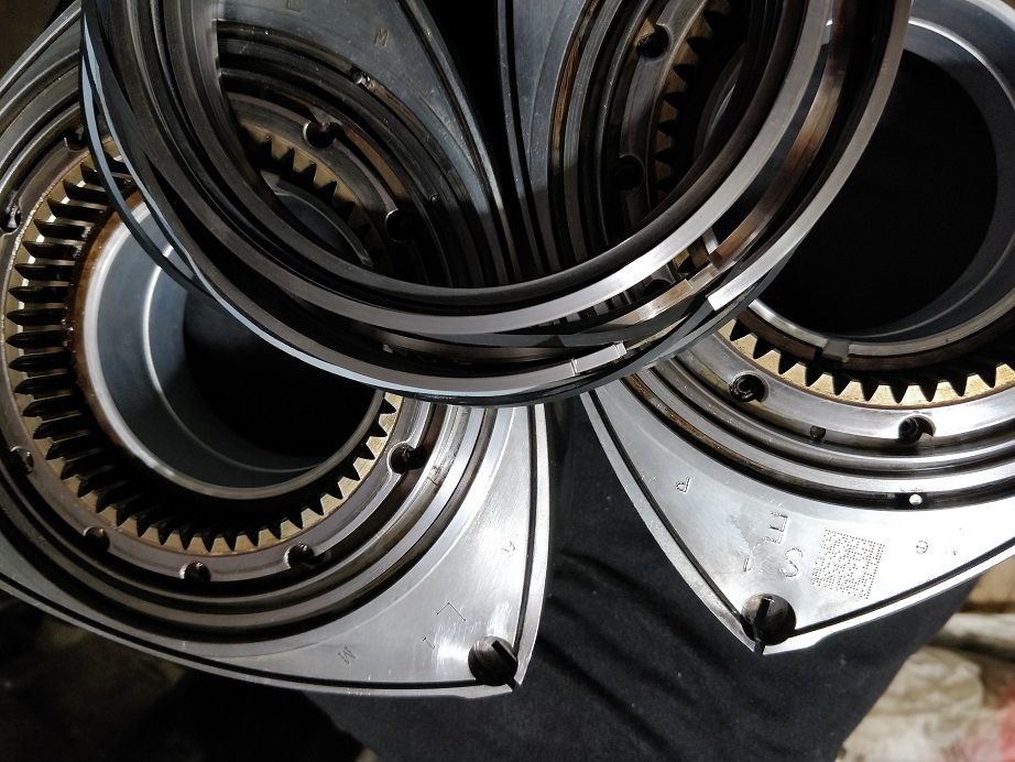

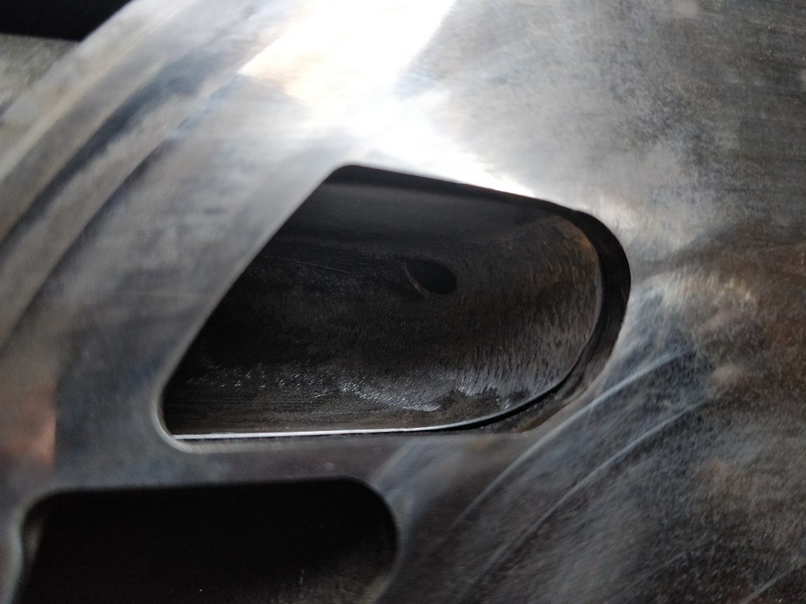

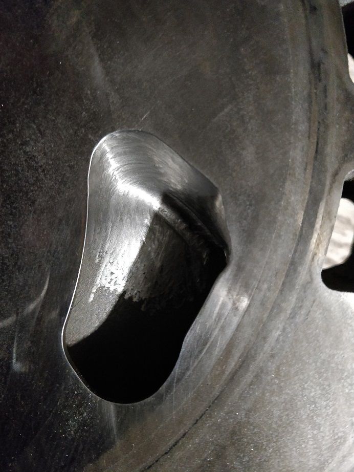

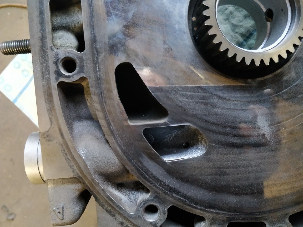

Вернёмся к мотору 13b renesis. очень давно хочется распилить окна
и добавить 9-14 процентов топлива и соответственно воздуха.
И проверить возможно ли собрать версию 250 л.с..
Вес какой будет?
Вес какой будет?
с весом пока ничего не могу сделать. вес остается заводской с навесным 155 кг примерно.
голый мотор 105кг. для авиационного применения ещё не хватает отшитых от иммобилайзера мозгов.
и не хватает редуктора 1 к 2,3 это примерно 2-я передача в коробке. можно ее переделать наверное,
но даже не думал в эту сторону
распилил окна

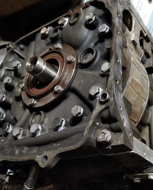

на прошлой неделе. сломался мотор
на этой неделе сломался - сейчас на авито повесили на продажу.
все эти двигатели ломаются по одной и той же схеме -
пропадает давление масла на 3-й шатунной шейке
и тут же разбивает вкладыш, шейку и гнет вал.
Вал очень слабый. прослаблен. гнет очень сильно. биения 1мм только так
мои 2 мотора точно так же разрушены.
Схема саморазрушения соблюдается довольно точно.
иногда разлетается и 3-я и 2-я шайка но реже значительно.
причину я наверное понял.
но нужны ещё пациенты для более точного понимания

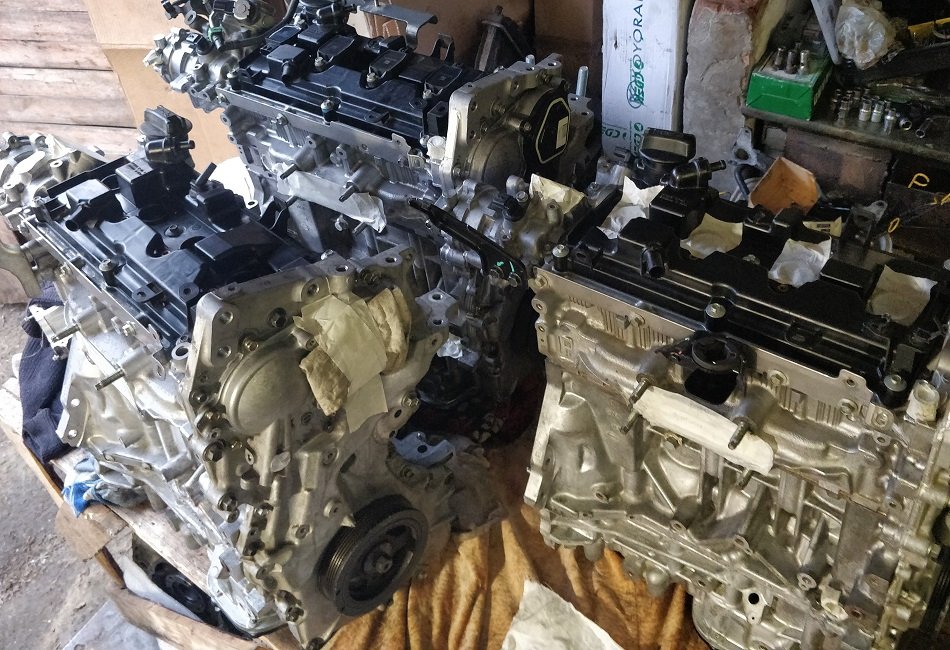

доброго времени суток, появился такой пациент, правда в красноярске)))
