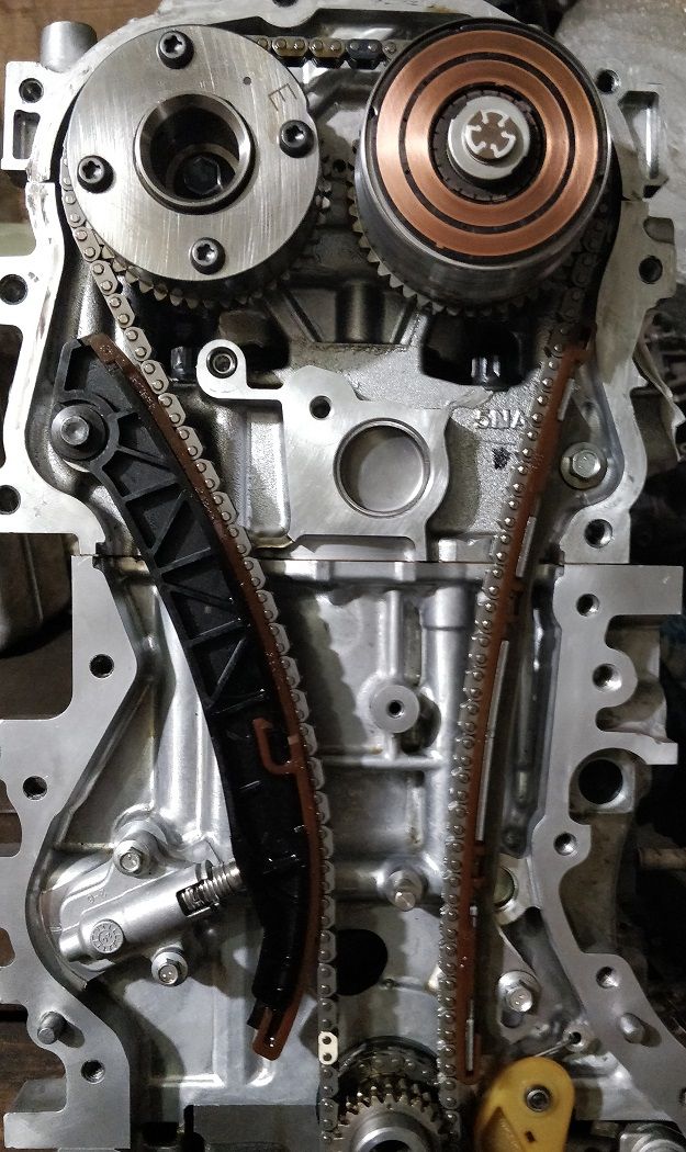

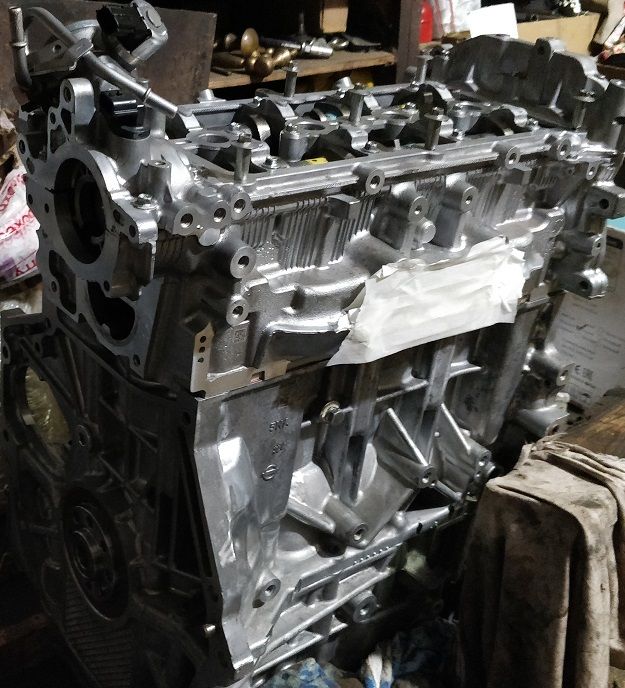

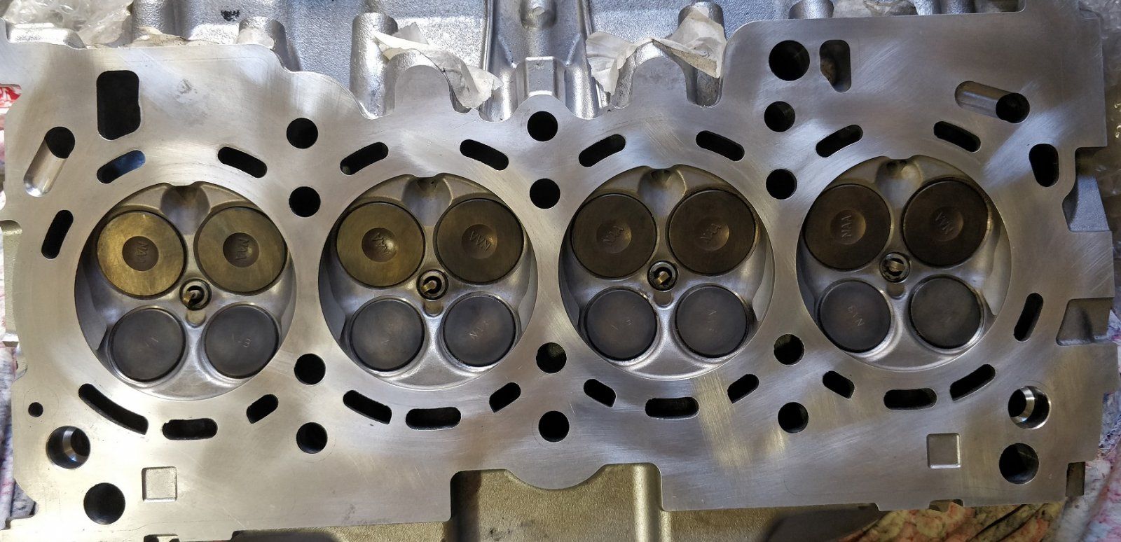

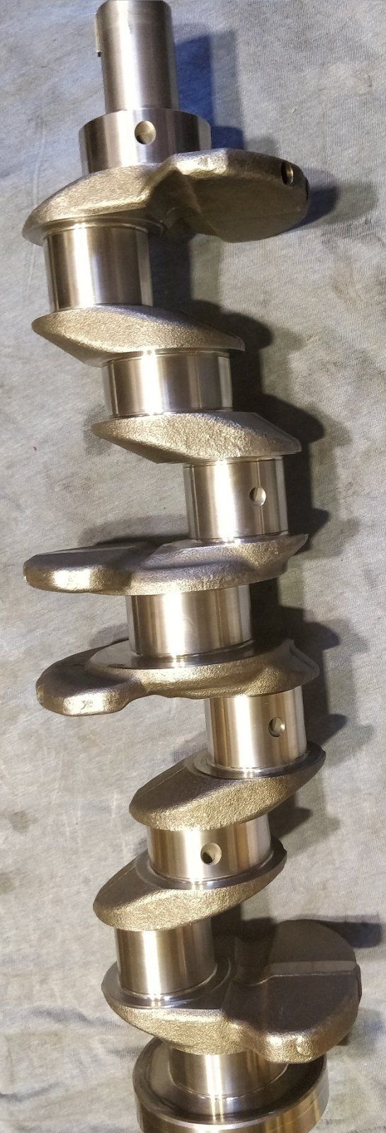

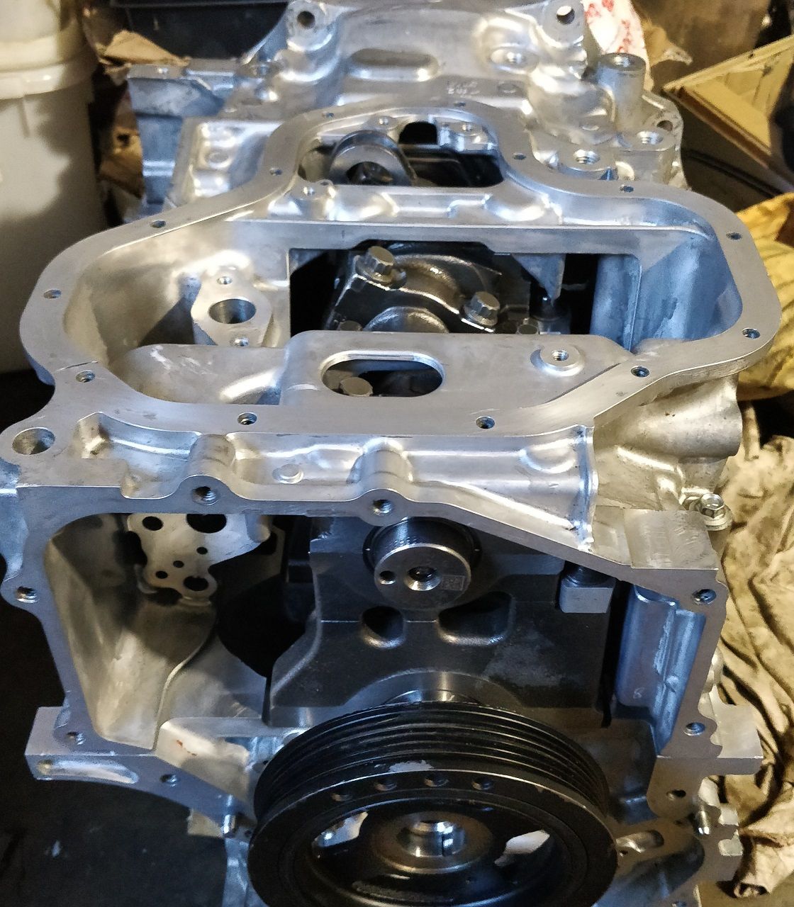

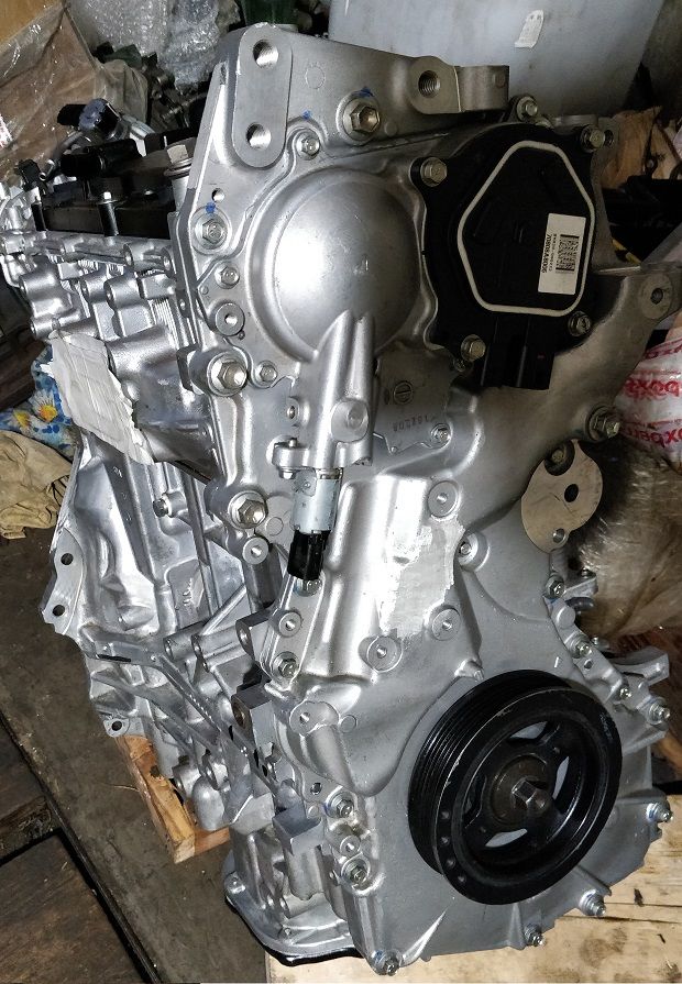

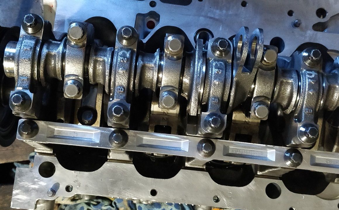

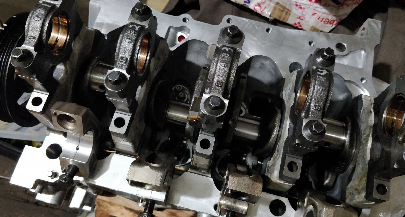

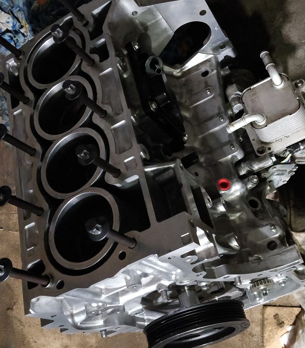

получается странное дело.
коренные закручиваются на 3 болта а не 2.
болты 8.8мм диаметром. даже не 9. резьба 1,5мм в алюминий.
получается болт дюймовый а не метрический скорее всего.
а момент затяжки достаточно низкий 54-60 ньютон на метр
что очень странно.
корни широкие там резьба 1мм шаг а диаметр 11мм.
это получается момент примерно 84-90 ньютон на метр
но это не точно)
в общем скоро сказка сказывалась, да не скоро мотор делался.
хотелось, бы конечно услышать подсказки и идеи от моторостроителей, но так как в эфире тишина.
пришлось самому собрать 🙂 ну так бывает
испытать не могу. эти аппараты qx50/qx55 резко перестали ломать моторы.
нужна жертва моторостроения для проведения тестирования. но её как назло нет 🙂)))
нет навесного, проводки, блоков управления, иммобилайзер и т.д.
купить пытался - не реально.
Сам голый мотор тяжелый 140 кг.
На самолет было бы отлично - если кто-то напишет управление двигателем,
система изменения сжатия+турбина может на высоте эффективно
реагировать на падение давления атмосферного.

Доброго Дня! А бронзовые вкладыши вы как подобрали? Или старые оставили??
Айк привет. С шатунными вкладышами там всё не просто. совершенно не просто..
Без испытаний трудно сказать насколько это будет надёжно работать
Пока изделие ждёт подходящий авто для его испытания..
