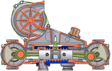

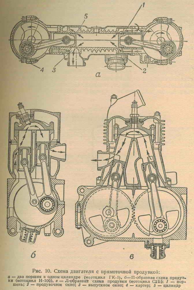

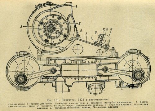

Конструктивно  похожий - отечественный  гоночный  мотоциклетный  мотор - был.  Работал  хорошо...
Но  я  сомневаюсь  что  сегодня  ктото  сможет  кустарно  построить  такое  и  что  это  имеет  смысл...
Ко  всему  прочему  -  конструкция  плохо  вписывается  в  авиаприменение _ чисто  по  компоновке.
Идея  была  в  создании  несимметричных  фаз  продувки  для  мотора  с  наддувом :
«ГК - 1.»
Выдержка  из  книги :
http://moto.z16.ru/motoizh/tuning-izha/330-nadduv-dvukhtaktnykh-dvigatelejj.html
Анимашка :
http://upload.wikimedia.org/wikipedia/commons/b/b8/Opposite_piston_engine_anim.gif
