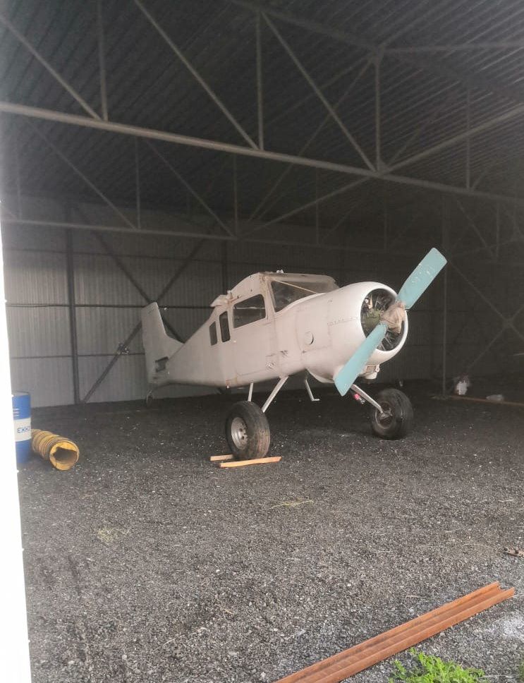

Купили самолёт в середине мая на двоих. Текущие владельцы - Андрей (я) и Максим. Как раз в это время Казахстан закрыл свободное пересечение границы на фоне коронавируса, поэтому многие моменты пришлось решать удалённо. Очень много времени занял поиск транспортной компании и решение вопросов с документами. На удивление, таможню прошли быстро и без сюрпризов (хотя сюрпризы ожидались). И вот, 28 июня 2021 года лось прибыл в наши объятия 🙂
Что мы имеем:

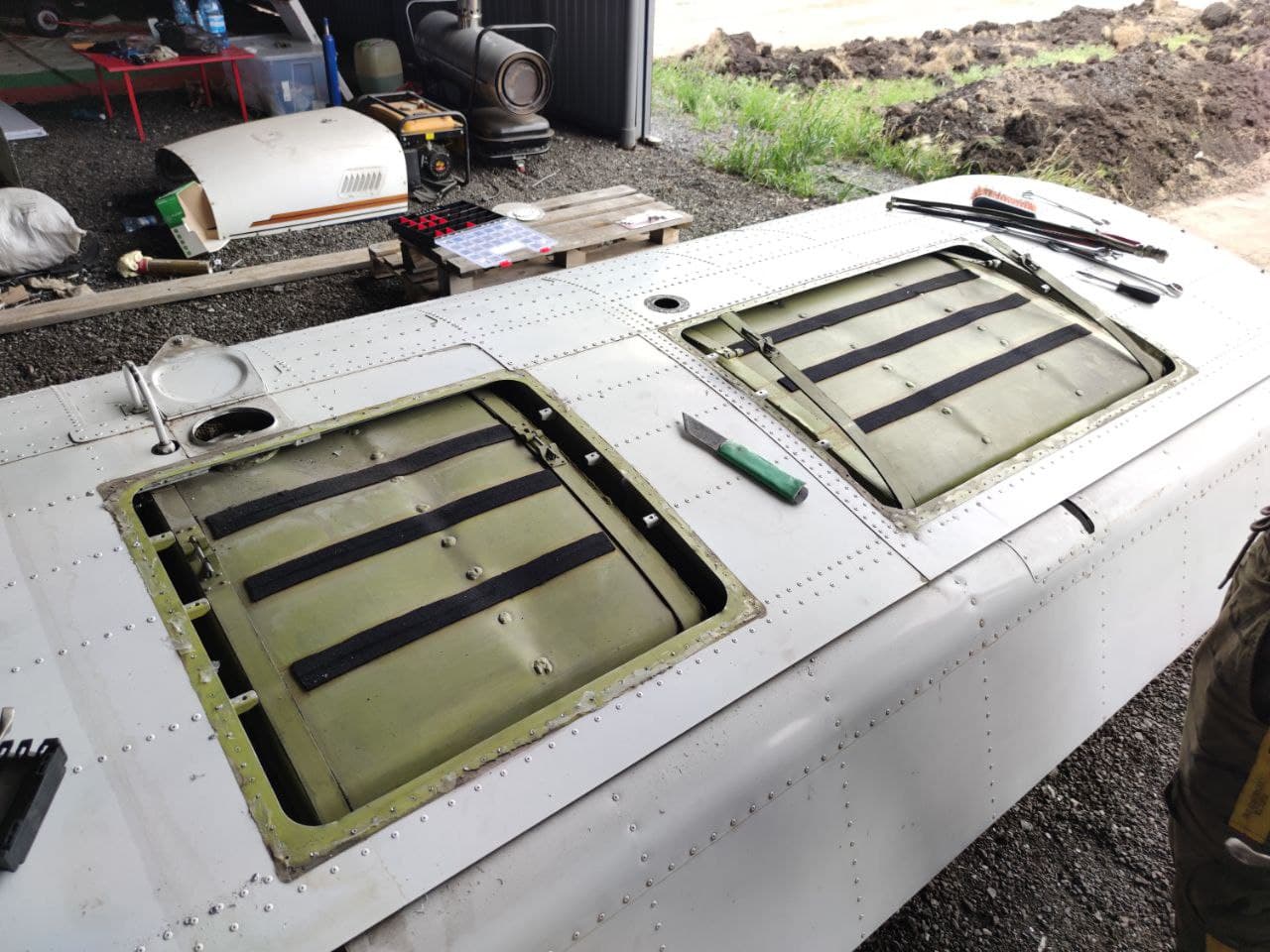

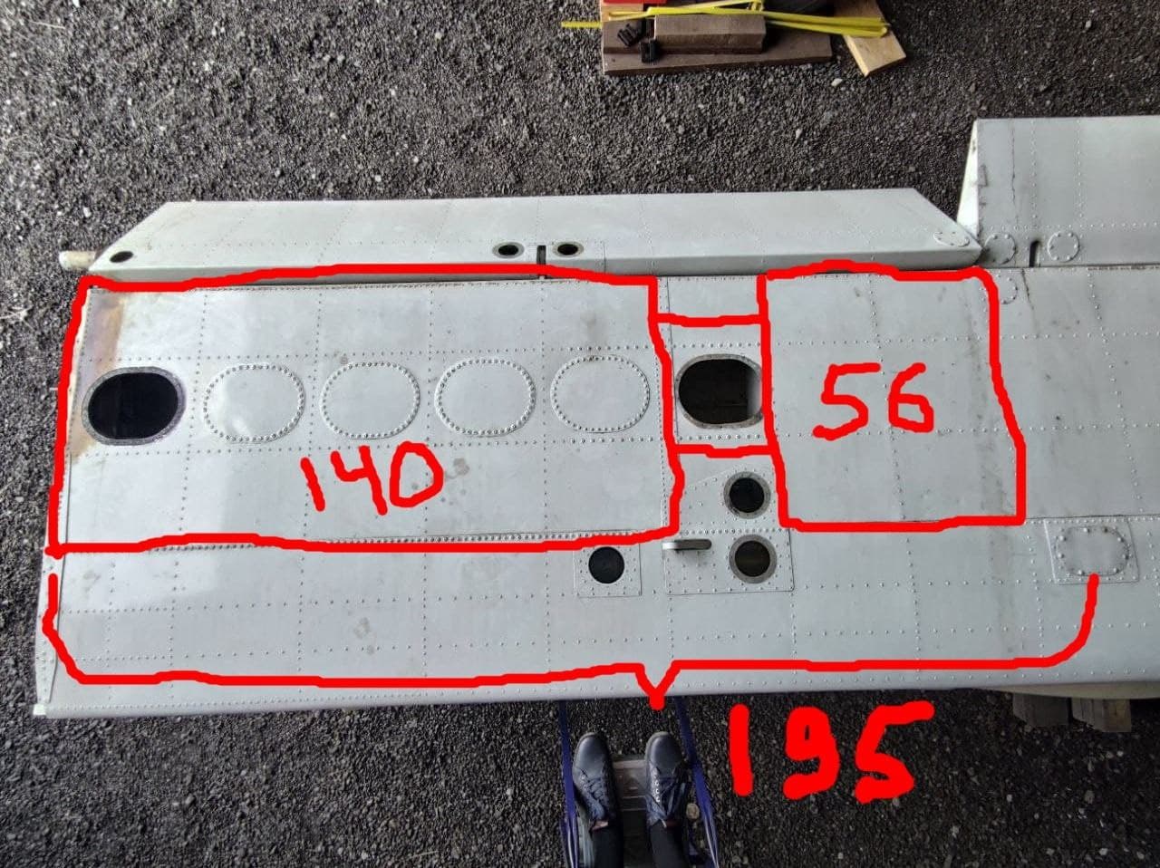

  • Кессон в одной консоли крыла течёт (в другой не течёт, и как позже мы узнали, это заслуга "интегрированных" баков вместо кессона 🙄)
  • Давно не запускавшийся двигатель (по формуляру - каждые 3 месяца проводилась переконсервация + раз в год/полгода его всё-таки запускали, лучше бы этого не делали 😩)
План был такой - разобрать всё (в разумных пределах) и проверить состояние, качество сборки. Проверить и в случае необходимости заменить всю тросовую проводку, электрическую проводку, различные шланги и соединения, резиновые уплотнения и прочее. Работа над крылом в приоритете. Двигатель решили не пробовать запускать, а снять и проверить его состояние с помощью разборки (и вышло что не зря мы так решили).
Крыло
Так как оба полукрыла у нас были сняты и можно сказать очень просились в работу - мы решили с них и начать. К тому же очень было интересно узнать в чём причина течи топлива и посмотреть состояние кессонов.
p.s. на месте Толика я бы оставил свой "автограф" только при 101% уверенности за свою работу 🧐

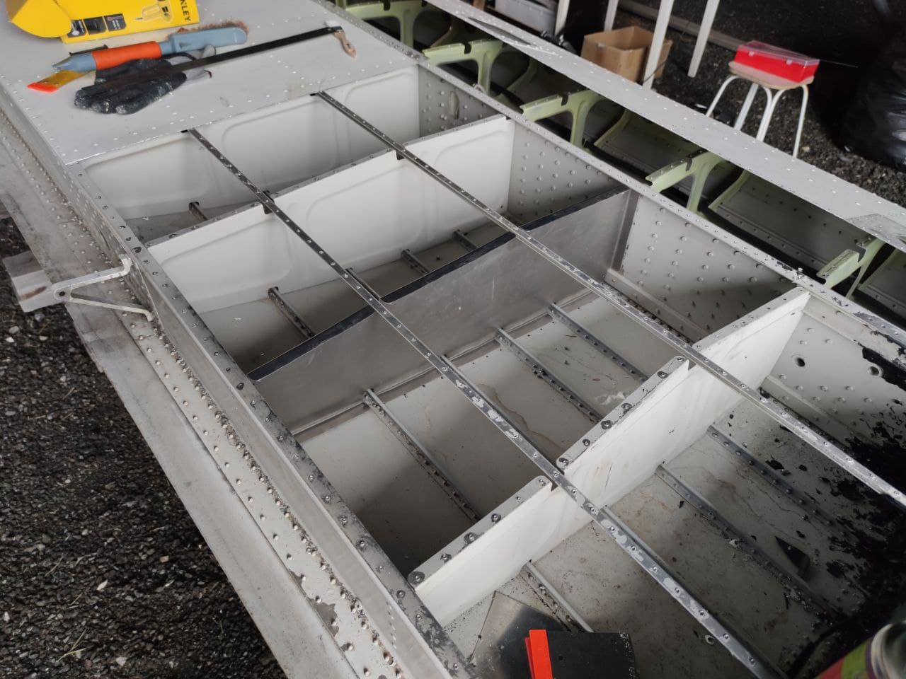

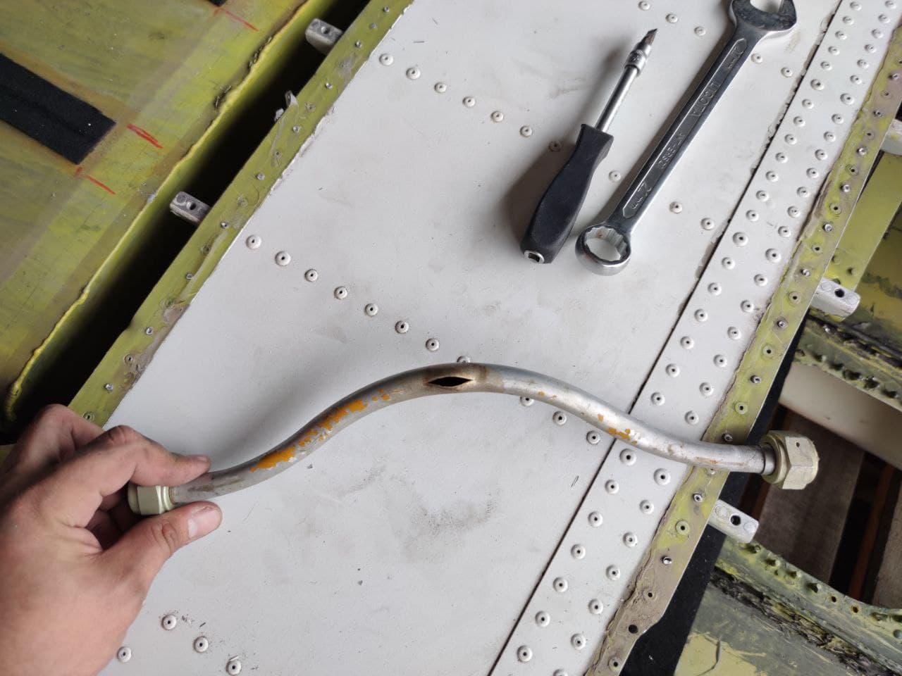

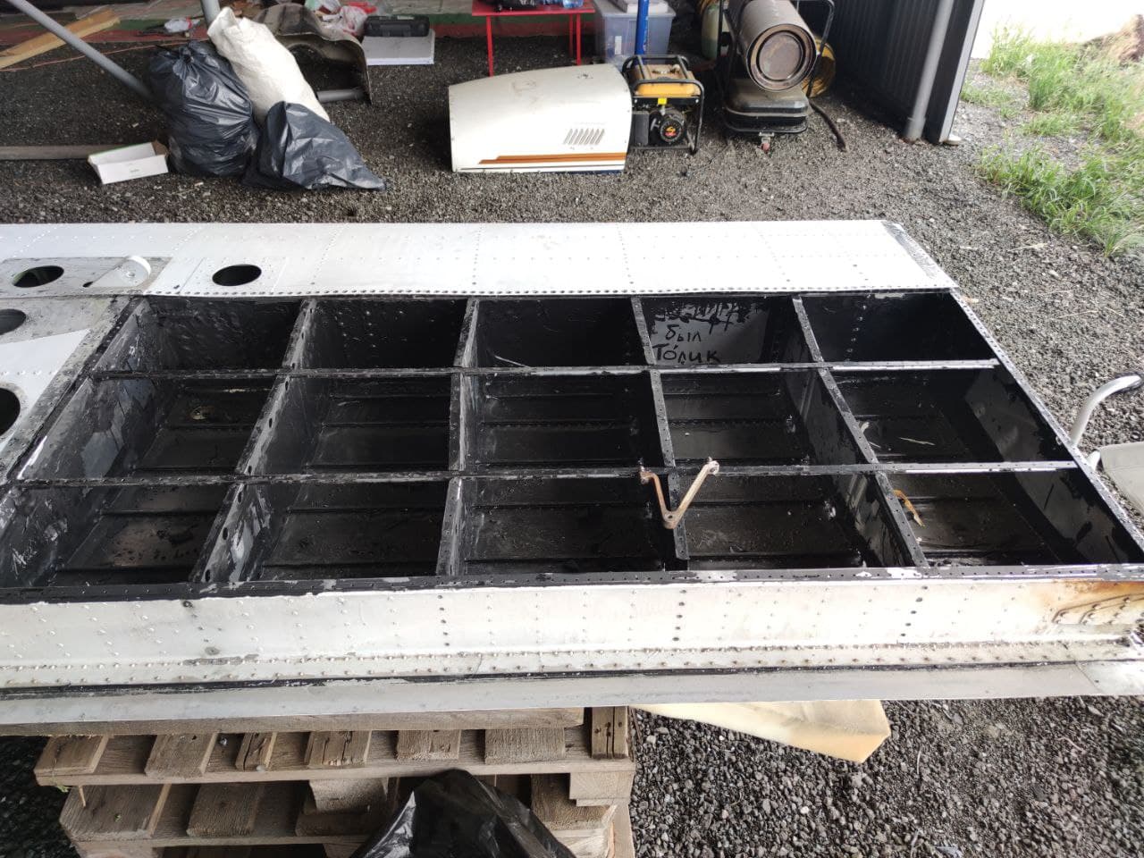

Точную причину проблем с кессоном определить сложно, но всё сходится к двум моментам: некачественная подготовка поверхностей и/или неподходящий для этих целей герметик (возможно нарушение процесса нанесения герметика).
С второй консолью ещё интереснее - по следам герметика видно, что кессон там начинали делать также как и в первой консоли, но что-то пошло не так и решили "врезать" обычные баки.
Соединительные трубки оказались лопнувшими.
В итоге мы встали перед выбором - заморачиваться с восстановлением кессонов или с изготовлением аналогичных баков ...
Оба варианта нам не нравились.
Баки: емкость получалась сильно меньше заложенной (с двух баков на консоль выходило 150-155 литров, вместо 190) + вырезанные нервюры также смущали.
Кессоны: очень много головняка с отчисткой, подготовкой, выбором герметика, его нанесением и т.д. и т.п. + нет никаких гарантий что через 3-5 лет они снова не потекут.
Подумав и перебрав несколько вариантов, решили восстанавливать "родную" структуру крыла, то есть изготовить нервюры и используя их, сделать интегрированные сварные баки. Нервюры и стенки баков изготовлены из 1мм АМг6.
По сути нервюры будут являться перегородками и внешними стенками будущих баков. На каждое полукрыло по 2 бака, большой и маленький.
Спасибо Сергею SeriyGus за изготовленные нервюры 🤝
На текущий момент баки мы закончить не успели и соответственно сборку крыла тоже. В ближайшие 2 недели планируем изготовить первый пробный бак и примерить его, если всё будет ок, то продолжим остальные.

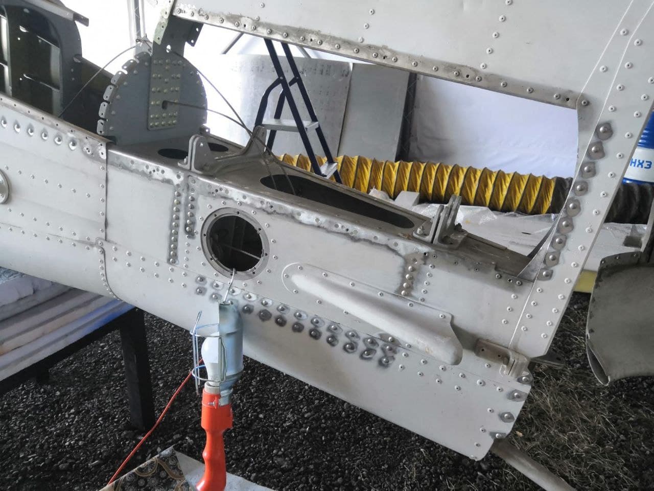

Фюзеляж

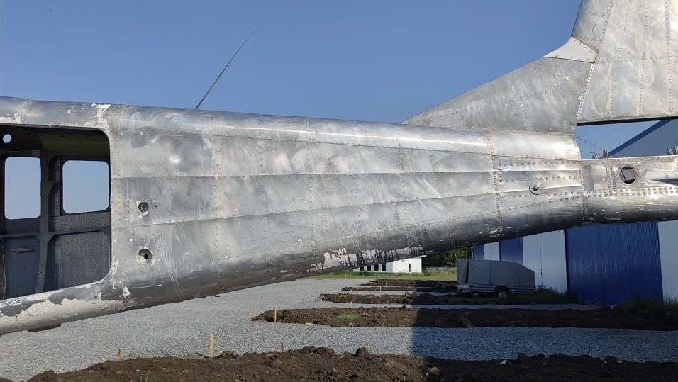

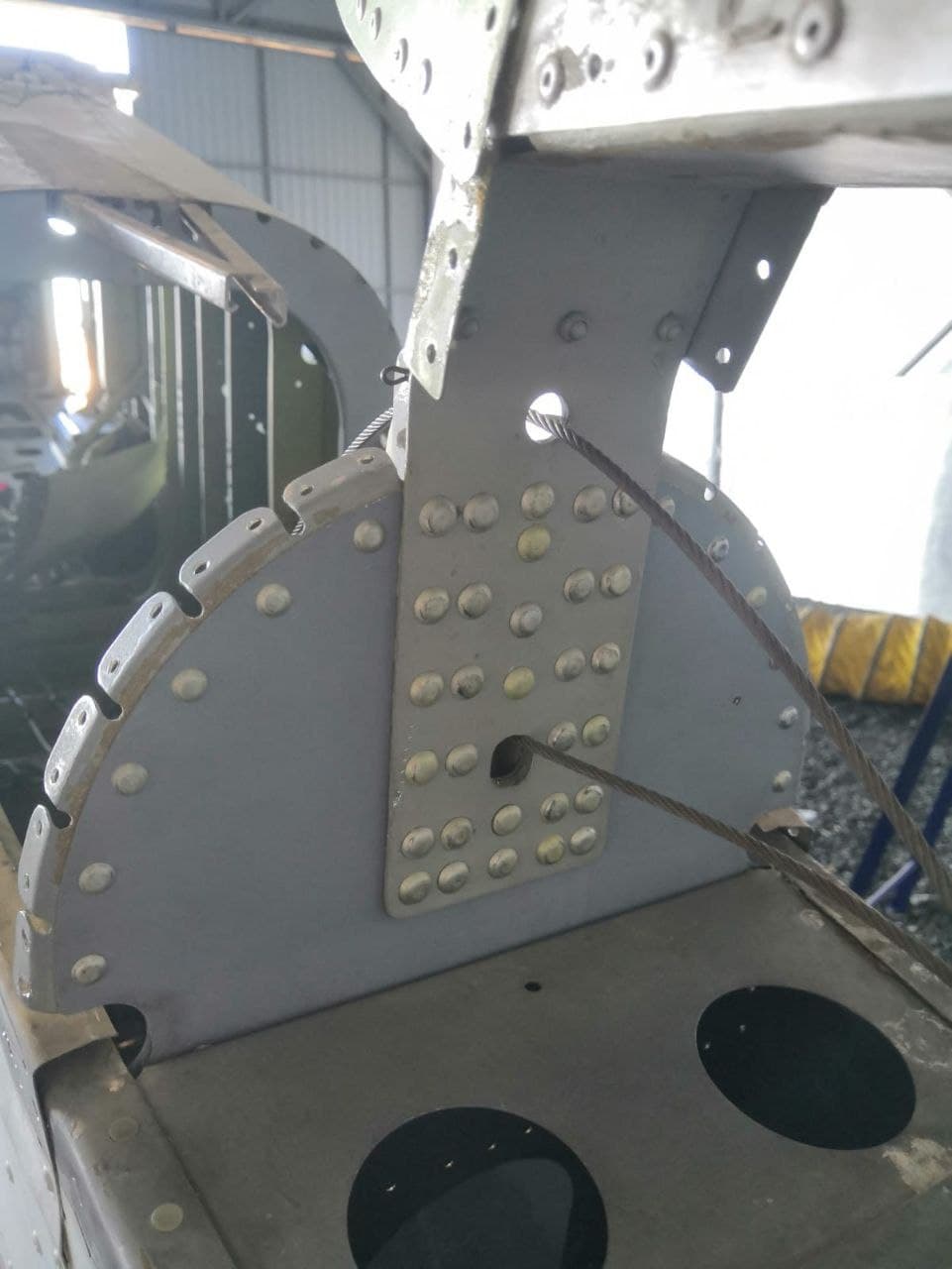

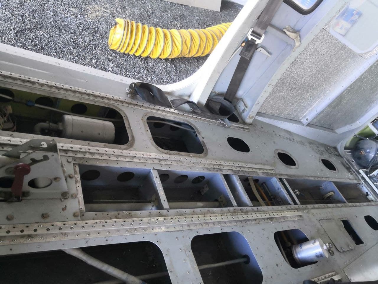

По фюзеляжу, чтобы прямо критических моментов, мы не выявили, но недостатков много. В целом складывалось ощущение, что куда-то очень сильно торопились при сборке.
Усилили сужающуюся хвостовую часть, в районе последнего шпангоута. Устранили недоклёп по полу и лонжеронам. Вырезали 2 дополнительных окна (они и должны были быть). Поменяли обшивку днища, крыши (крыша была сделана из нескольких кусков, сделали одним листом). Поменяли и укомплектовали лючками места, которые ими должны быть укомплектованы 🙂 И ещё много много другой различной, но необходимой работы ... Роману привет, держись 😁

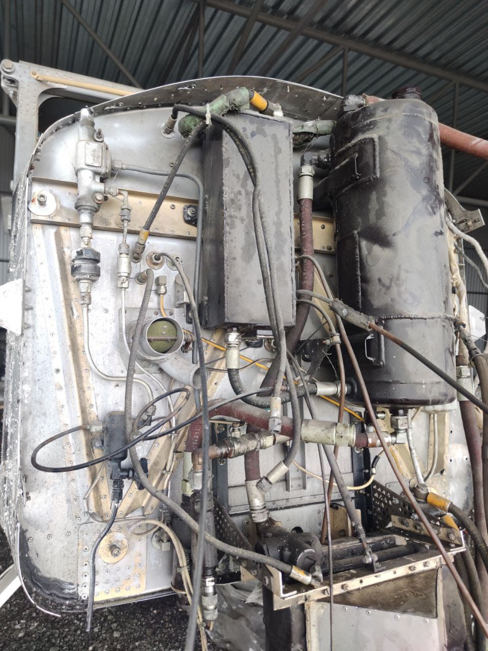

Двигатель

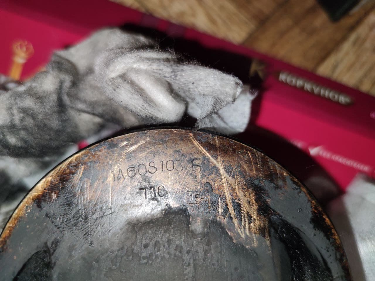

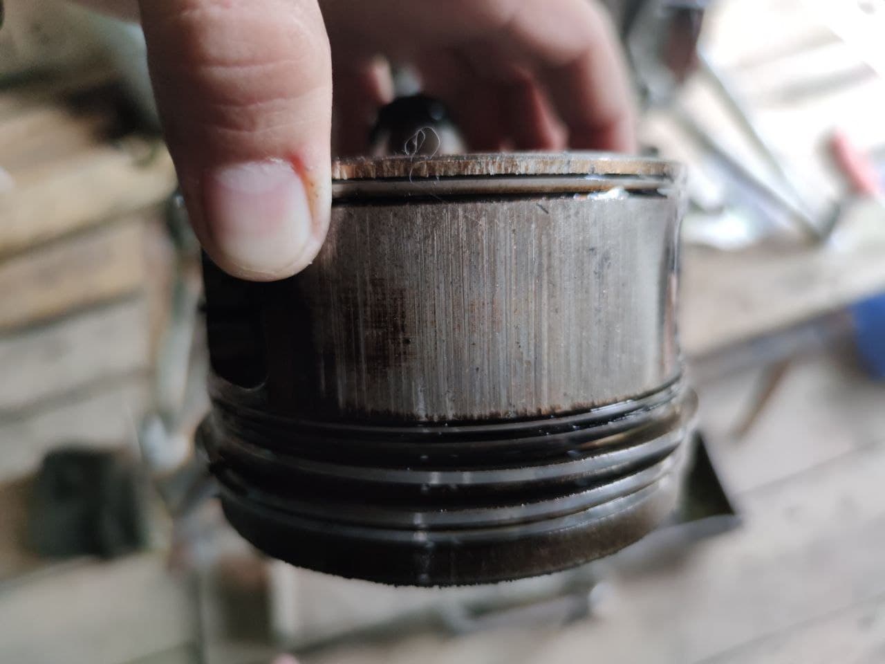

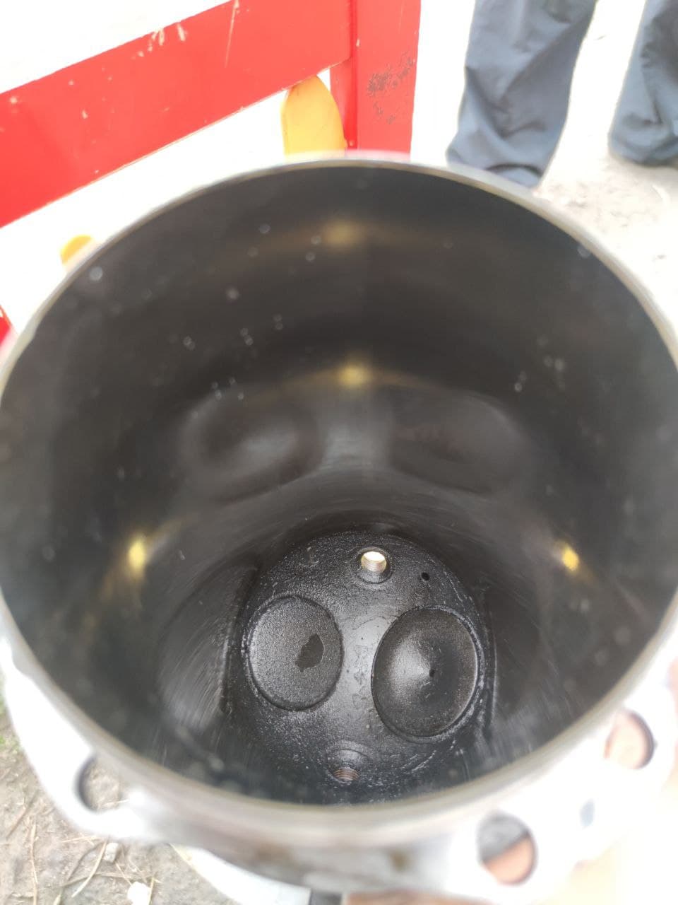

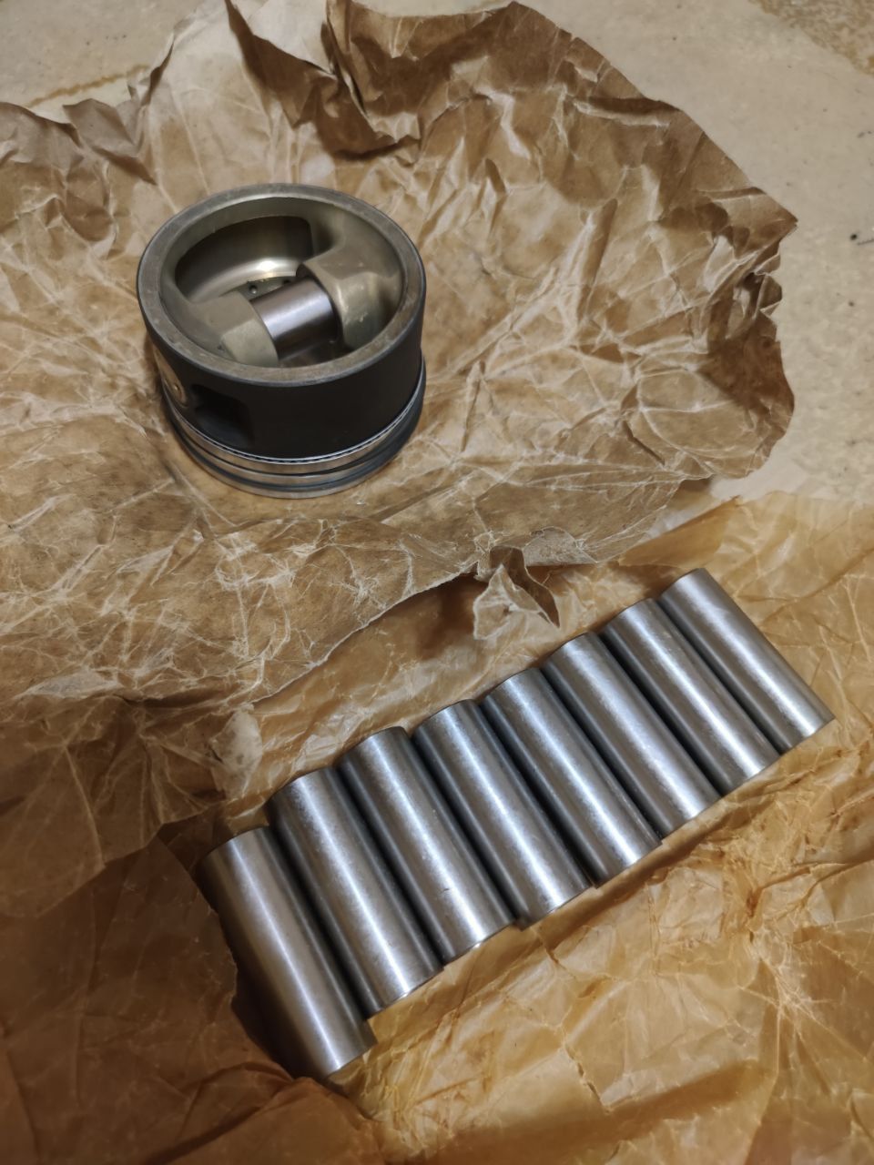

У нас установлен двигатель М-14Б, компоновка АН-14. Время работы с начала эксплуатации - 249 часов (если верить формуляру). Казалось бы, двигателю ещё работать и работать, и лезть в него не скоро, но... Мы всё таки были настроены на снятие, разбор и дефектовку двигателя. Вот здесь нас ждали неприятные новости, после снятия цилиндров выяснилось что поршни больше мертвы чем живы, а цилиндры отполированы в зеркало. Причём все были как на подбор, без исключений.
Из своего опыта работы с автомобильными двигателями, причин задиров юбки поршня может быть много:
  • неправильная работа карбюратора, и как следствие большое количество топлива, которое сильно смывает масляную плёнку в цилиндре;
  • абразивный износ поршней в следствии попадания загрязнений в камеру сгорания (через систему впуска и/или плохой работы масляного фильтра)
  • перегрев двигателя
  • кратковременные запуски без прогрева двигателя
  • масляное голодание, прозевали уровень масла
Возможно кто-то сталкивался с таким на этих двигателях М14-Б(П) и знает более реалистичную причину - пишите, интересно услышать мнения. Я пока склоняюсь к мнению о некачественном подходе к консервации и запусках двигателя ...

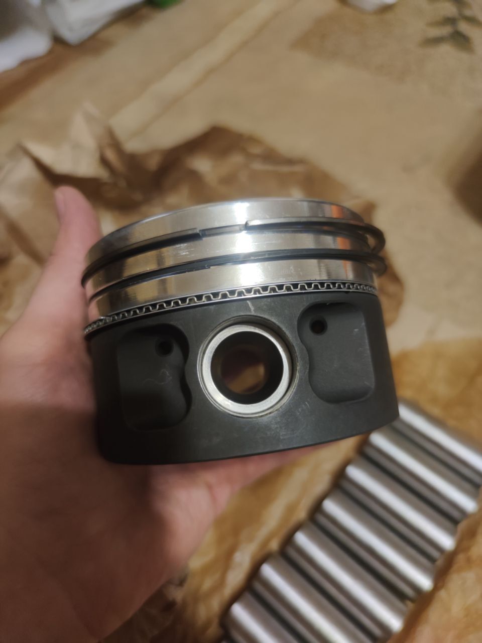

К счастью цилиндры практически не имеют овальности, и есть запас по допускам на расточку и хонинговку.
Но вот поршни, с этим вообще беда - найти практически нереально.
Общался с серпуховским металлистом - по телефону разговаривают, но просят написать электронное письмо с запросом необходимых запчастей. Пишешь им письмо - ответа не дождешься. В сумме, написал писем 5, по телефону это дело не толкается. Возможно найдётся время на личную поездку в Серпухов.
Также общался с Румынами (M-14P Spare Parts,M-14V26 Spare Parts, Overhauling M-14P engine, Overhauling M-14V26 engine, Russian Overhauled Engines) - на контакт очень тяжело выйти, и также не отвечают на письма.
Пока что выглядит как затык в процессе, но хорошо что сейчас есть много дел помимо двигателя и нас это не стопорит.
Что также интересно - в остальном двигатель выглядит достаточно бодро 🤔
Кстати, вот маркировка поршней:
Маркировка ничем не отличаются от поршней М-14П кроме литеры "Б" в конце.

Были удачно получены до февраля 22 года.
А вот другую часть новых запчастей отправленных уже 20 февраля, мы так и не получили,"зависли" на румынской таможне, конструктивного диалога с таможней и с мотостаром не вышло ...
Поршневые пальцы уже были раздобыты в России.

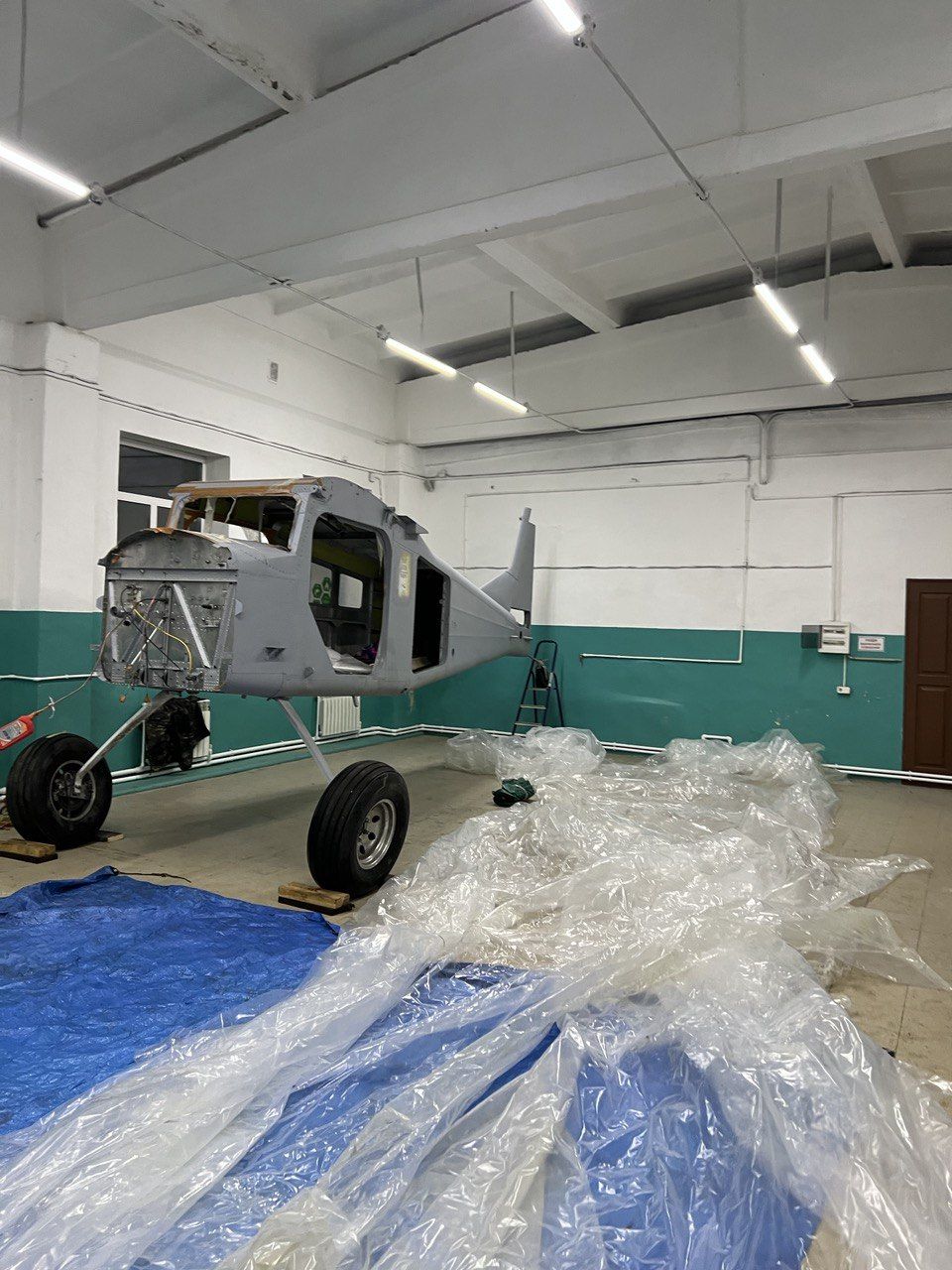

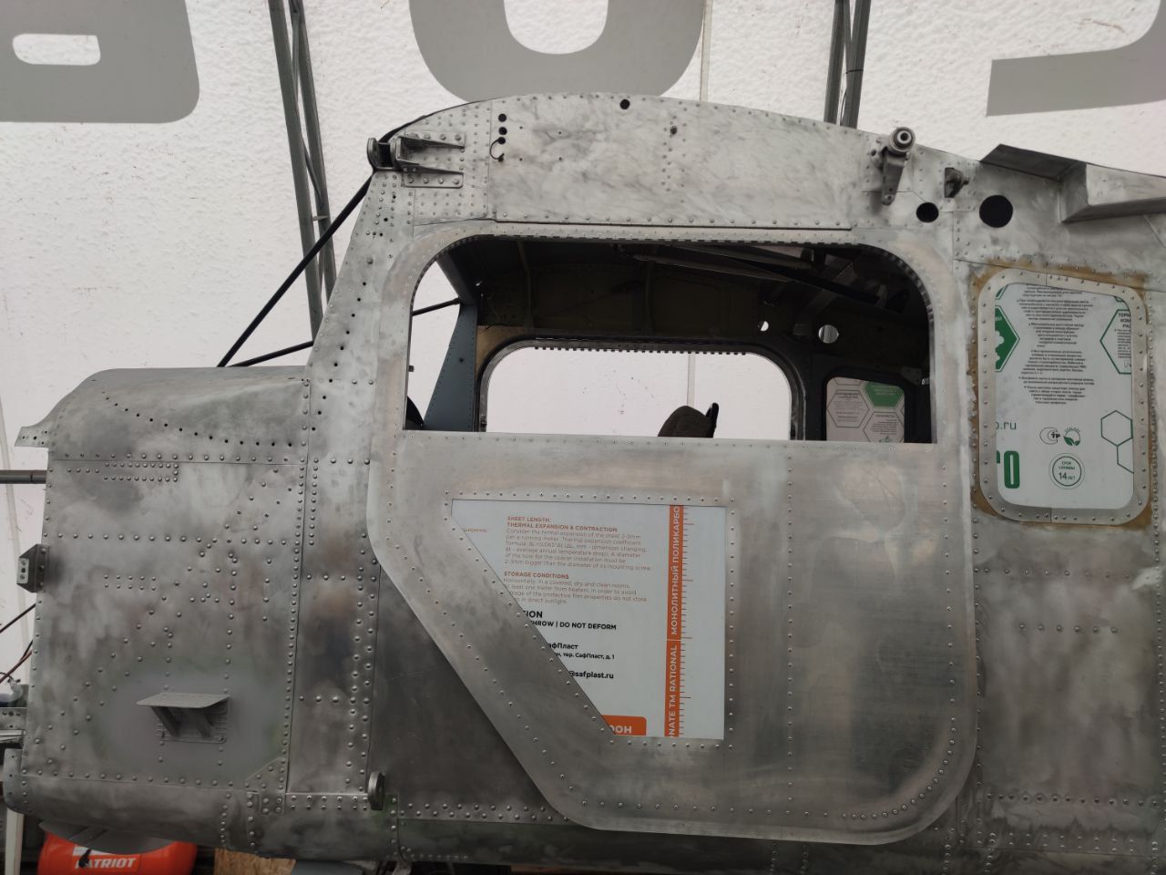

Переделаны двери - открываются теперь вверх.

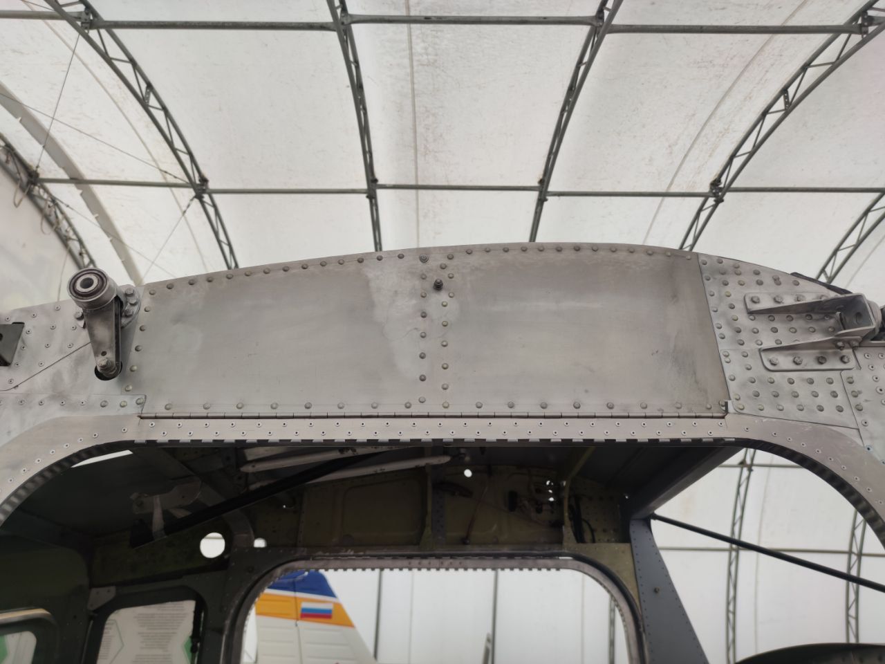

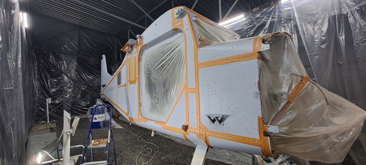

И вишенка на торт) Столкнулись с некачественным кислотным грунтом.
Сразу без интриги, по советами был использован Reoflex.
На всякий чуть распишу - поверхность была качественно подготовлена, после смывки поверхности вымыты автошампунем и обильным количеством воды, зашкурены и обезжирены.
p.s. на кислотный грунт был нанесён эпоксидный серый грунт.
На кислотник наносим акриловый грунт , эпоксидный поднимает кислотный грунт.
Не знаю почему эпоксидный написал ...
Да, был акриловый нанесен
p.s. есть вероятность что какая то партия бракованная попалась, потому что стабилизатор был покрашен тем же самым и там всё ок (несколько раз проверили)
