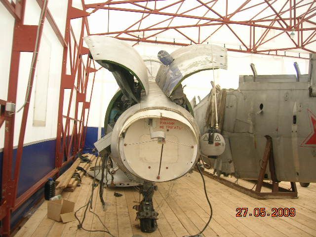

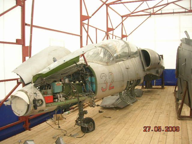

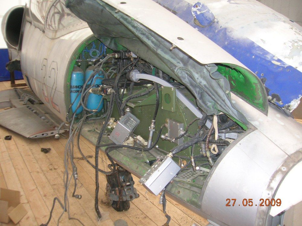

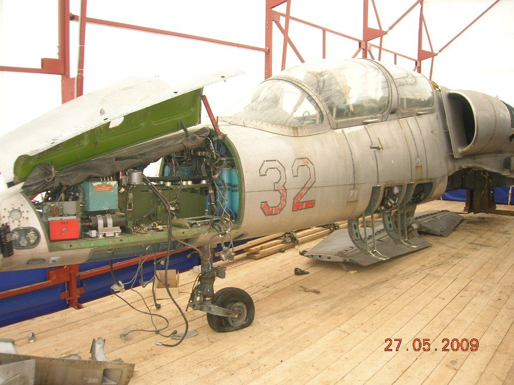

Недавно были удалены лишние запчасти из носового отсека,порадовало состояние проводки и пластиковых хомутиков,не смотря на весьма солидный возраст, все отворачивается и снимается без проблем.В дальнейшем конечно придется колдовать с развесовкой самолета, но до этого пока еще далеко. Огорчила необходимость замены двигателя т.к. история его эксплуатации утеряна, выхода два: 1.делать капитальный ремонт 5млн.руб. 2.покупать двигатель с остаточным ресурсом 300-400ч. за 1млн руб.
По мере продвижения( жаль медленного,но кризис,будь он не ладен, вносит свои корективы ) появляется много знакомых готовых оказать посильную помощь связями и просто опытом и знаниями,что безусловно очень радует.
Далее планируется заняться кабинами. Кресла будут отданы в професиональные руки САПСистов и приведены в рабочее состояние,только пиропатроны будут с вышедшими календарями,парашюты будут американские( там специально для Л-ок шьют). Пока все новости. и немного фото...
фото
