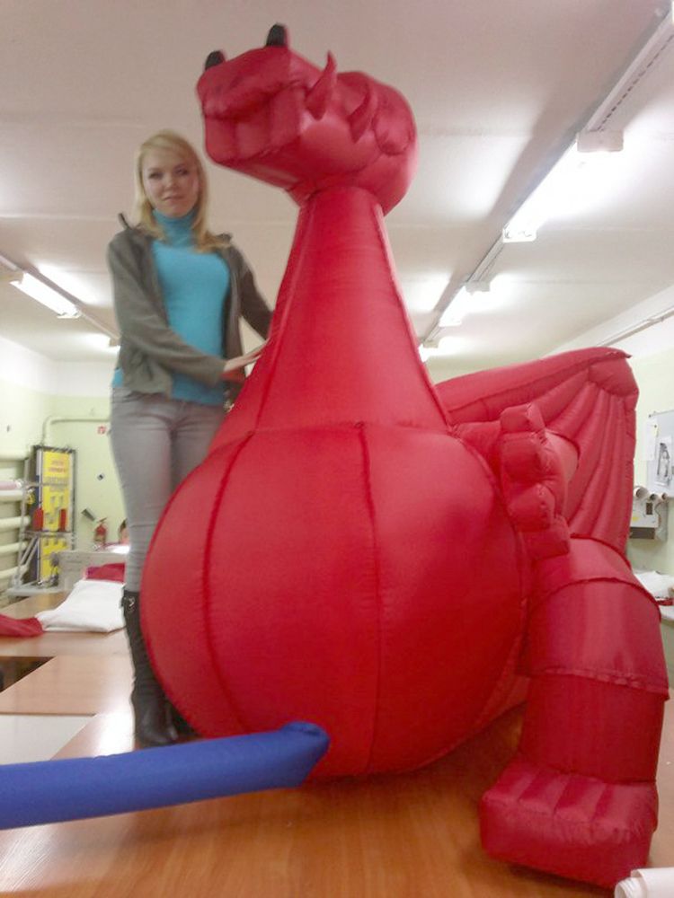

Мы на работе когда делали надувные фигуры в меньшем масштабе, корректировали словно в ателье на примерке и лишь потом когда фигура получалась идеально, размножали до нужного размера и потом лишь отшивали в чистовике.
Точно также и Вы можете сначала при меньших затратах взять любой профиль, допустим при хорде 1,5 м
Затем попробывать сделать надувное крыло хотя бы длинной 2 м. Шаг нервюр сделайте 200 мм
И вот потом попробуйте надуть всю вашу конструкцию)))
И Вы тогда сразу увидите как будет меняться форма, размеры и профиль крыла от давления воздуха))))
Еще один совет, обшивку крыла делайте допустим из белой ткани, а нервюры из другой. Так меньше будете путаться про изготовлении))))

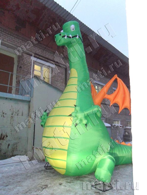

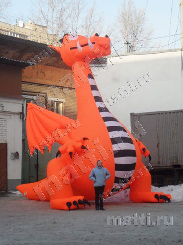

К примеру, как делаются надувные фигуры))
Надувать свое крыло для экспериментов можете хоть вентилятором (производительностью не менее 350 м3/ч) или просто пылесосом
