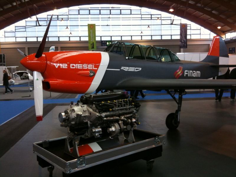

Ну вот встречайте красавца: Новый дизельный двигатель RED 450_06_V12-A, для YAK-52...
Мощность на взлетном режиме 500 л.с., на максимале 450 - 480 л.с., на    крейсерском 320 - 350. 12 цилиндров, обьем 6,0 л., V-образной конфигурации с 4-мя клапанами на цилиндр и системой топливоподачи C R D I.
Информация взята с персонального сайта Виктора Чмаля

Выглядит красиво, но вряд ли эта штука будет приемлемо летать. Мотор длиннее на метр и вся силовая установка тяжелее раза в 2, чем с М-14. сильно передняя центровка получается плюс перегруз элементов конструкции планёра.
Наверное он годится только для неакробатических полётов
ВНИМАНИЕ! В посадочной конфигурации Як-52 с М-14П имеет поперечную неустойчивость особенно при сидящем во второй кабине члене экипажа. В представленной компоновке будет явно не хватать площади ВО и к поперечной неустойчивости добавится путевая неустойчивость. Кроме того, моментная характеристика дизеля более жесткая, что может привести к непреднамеренному сваливанию при резкой даче РУД при заходе на посадку или уходе на второй круг. Трехлопастный винт проигрывает двухлопастному и четырехлопастному по шуму и ресурсу.
Простите, а сей вывод с чего сделан?
Вообще-то Як-52 самолет и для первоначального обучения, и для серьезного высшего пилотажа... и устойчив как продольно так и поперечно. Откуда Вы это взяли то?! Какая путевая неустойчивость?! Да он прет как трамвай по рельсам...
Ну а далее... просто без комментариев... нужно облетать самому YAK-52 с дизелем, что бы так безапеляционно заявлять... Никакого сваливания не будет, масса самолета не та... это Вам не авиетка, а самолет.
Единственно против чего не поспорить так это винт. :IMHO

Самолет Як-52 был создан по ТЗ, разработанному в соответствии с ОТТ ВВС. Госиспытания он не прошел, в том числе и по причинам поперечной неустойчивости во всем эксплуатационном диапазоне скоростей!
Характеристики устойчивости и управляемости с-та Як-52 приводятся в доступной для всех литературе, например:
А.Е Коровин, Ю.Ф. Новиков, "Практическая аэродинамика и динамика полета самолетов Як-52 Як-55, Москва, Издательство ДОСААФ СССР, 1989 г.
Прочувствовать поперечную неустойчивость физиологически трудно. Об этом нужно знать, уметь предупреждать и вовремя исправлять ошибки пилотирования. Кстати, вы можете заставить себя упасть при езде на велосипеде держась за руль? А дети умеют это делать (падать на двухколесном велосипеде), пока не приобретут навыки "нормальной" езды.

Представленный "дизельный" ЯК-52 длиннее стандартного на 350 мм. Тяжелее - на 25 кг.
а где посмотреть характеристики самолёта?
на сайте про двигатель скромно умалчивается про его массу.
даже если допустить, что конструкторы достигли уровня весовой отдачи дизеля воздушного охлаждения SAM-305, который составляет для сухого мотора 0,8 то ожидаемый сухой вес этого движка 400кг, что на 186кг тяжелее м-14П
ИТОГО увеличение момента 184*0,35=64,4 кгм, что очень даже существенно. одному летать можно только из задней кабины, а для двоих потребуется балансировка. вес самолёта возможно уменьшили за счёт съёма преобразователей и совковой радиостанции, но это не тянет на 160кг.

«Сухой» вес М14 – 214 кг, аналогичный вес RED A03 – 260 кг.
Вес М14, установленного на ЯК-52 (с генератором, выхлопом, компрессором…), т.е. «от винта до моторамы» – 277 кг. Аналогичный вес RED A03 – 315 кг.
P/w SMA SR305-230 (видимо, он имеется в виду?) – 0,87
P/w RED A03 – 1,13
Летные испытания начнутся в ближайшее время. Разумеется, все работы ведутся в тесном сотрудничестве с ОКБ ЯК (это к вопросу о центровке и балансировке).
если ваши цифры корректны , то это революционный двигатель какой-то  0,52кг/л.с.  Все остальные авиационные поршневые двигатели отдыхают, да ещё и дизель.

кстати если вы сотрудничаете с КБ, то разверните основные стойки шасси на 90 градусов,  как румыны сделали, скорость увеличится, устойчивость шасси к боковику на посадке тоже,  а самое главное центровка сместится назад
