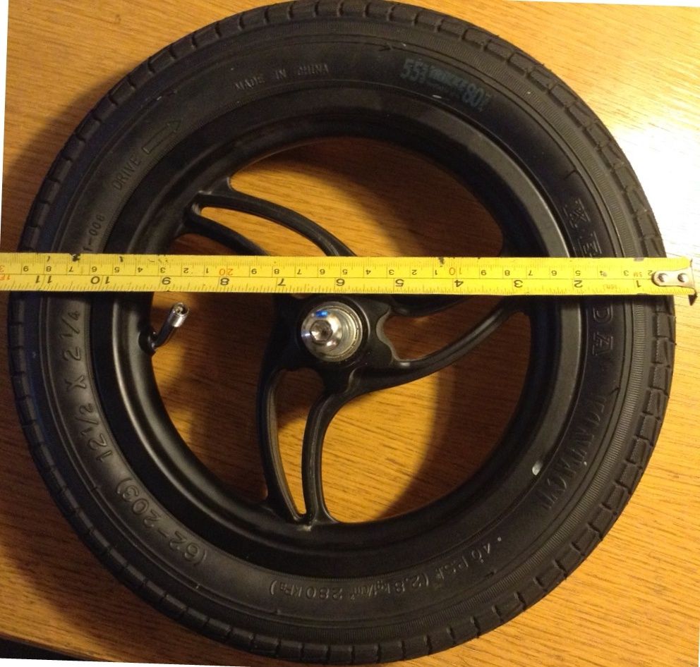

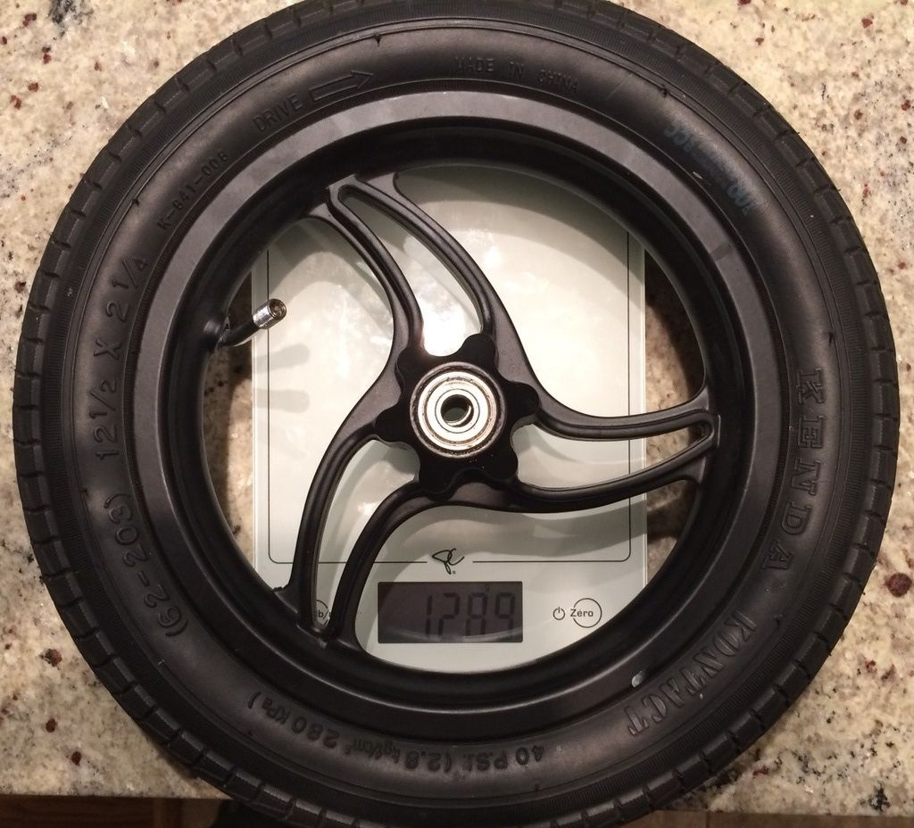

Вот такие колесики есть,  Нэров Фоот для нанотрайка под простое крыло....
Что за колеса где такие взять?

То Vassili. А что за колёса Ларри на этом аппарате ставит?
Это покрышки Carlisle Turf Glide. Я их тоже ставлю на свои тележки, и на АНТ думаю притулить. Диски алюминиевые разборные 6 дюймов и втулки с подшипниками + тормоза к ним делает http://www.blackmaxbrakes.com/ Ларри их так и ставит без затей и переделок, вилку в сборе мне от своей мелкотележки предлагал поставлять на Игл Соло.
