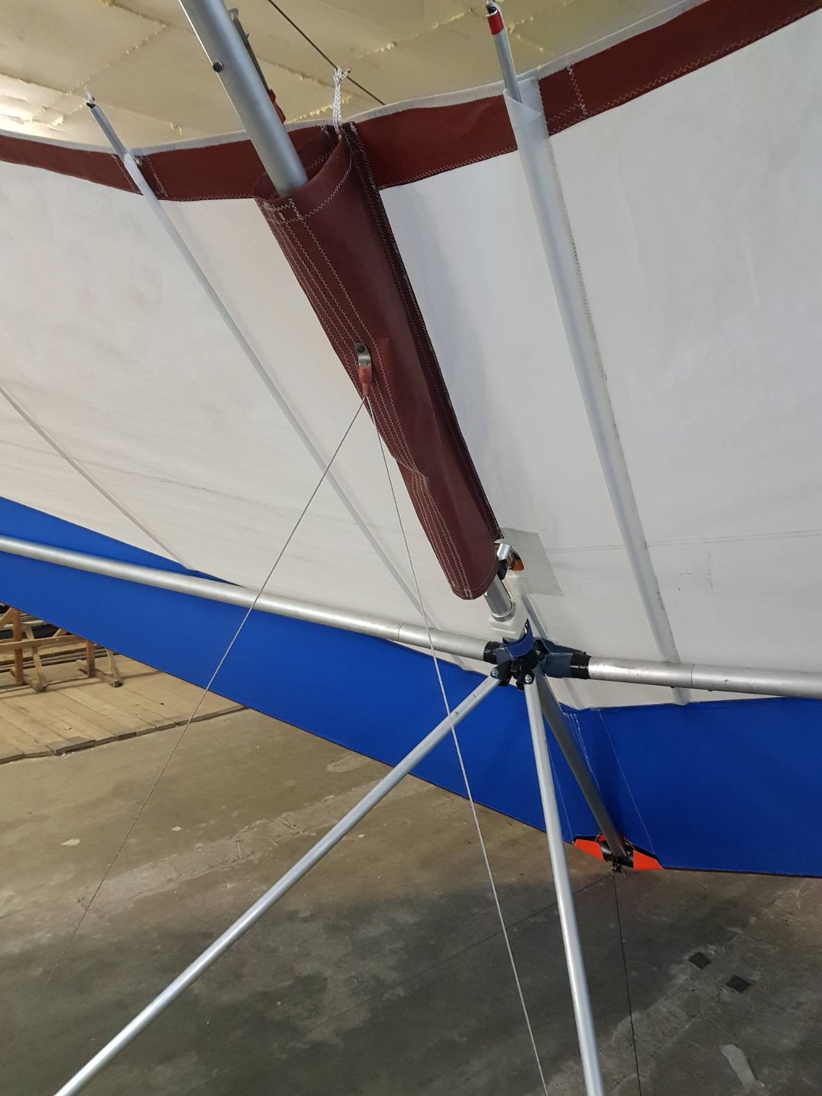

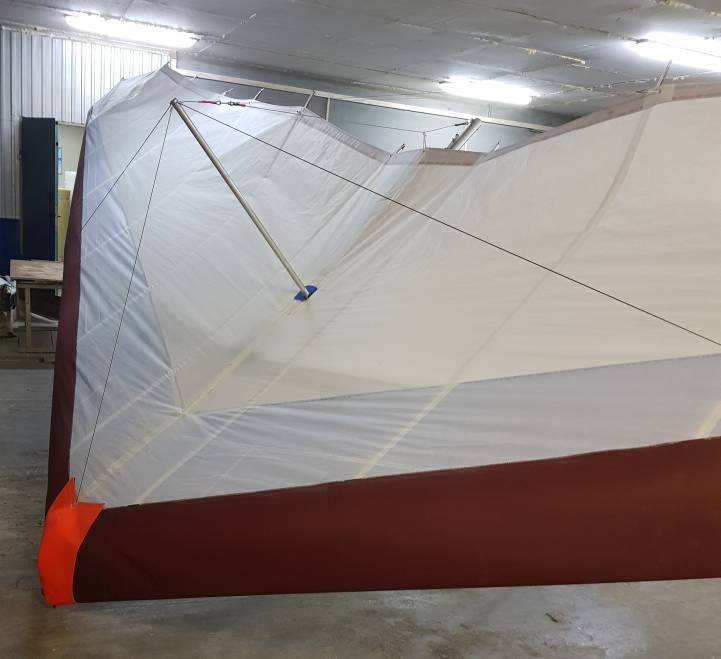

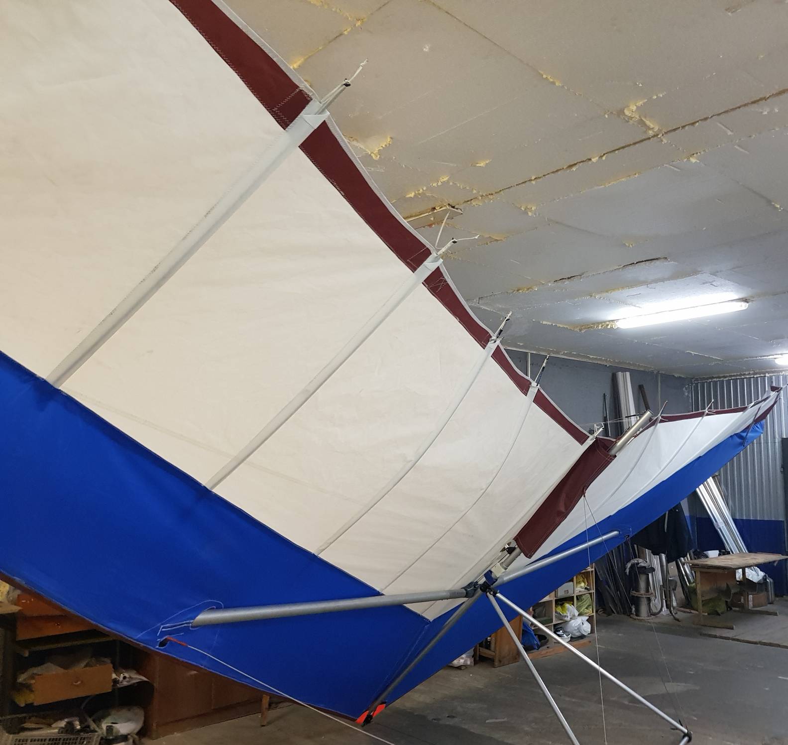

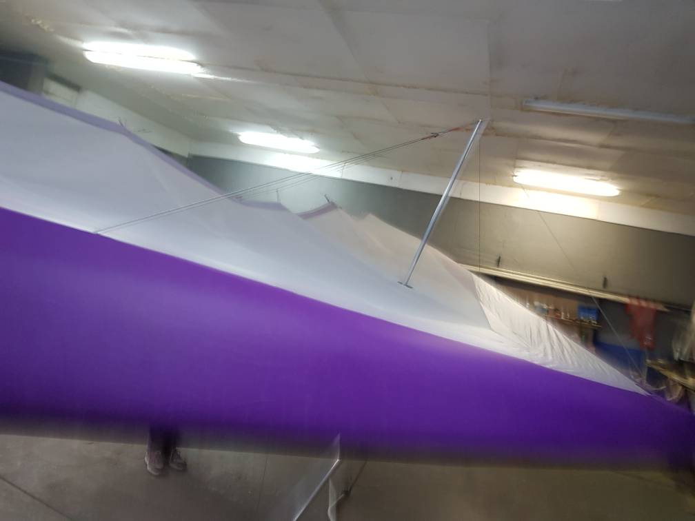

Ммм, здорово если так🙂 Есть фотографии крайней версии Атласа с этими трубами?
А если еще и Лифан получится адаптировать под МДП, то вообще здорово будет 😀 Внимательно следим за вашими опытами с моторчиком 👀
Ну, крыло с этими трубами или с Д-16Т внешне ничем не отличается. А фото некоторых крыльев этого и прошлого сезона ниже.

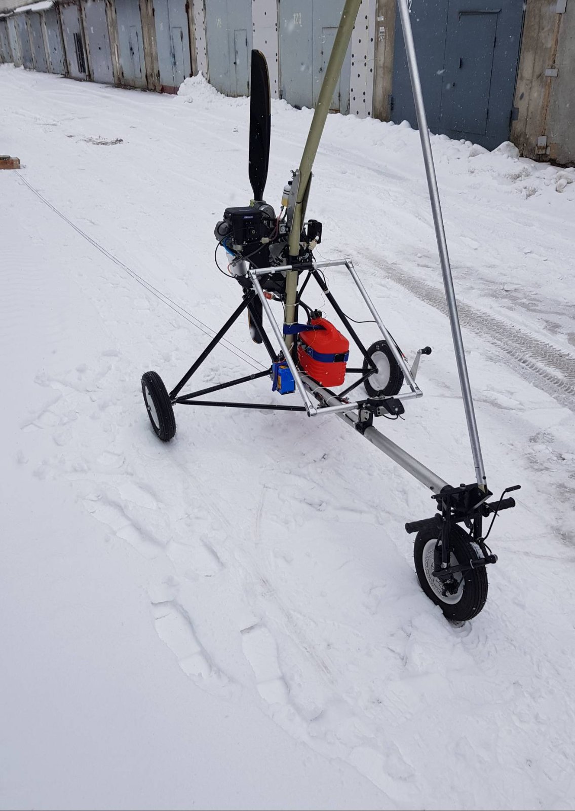

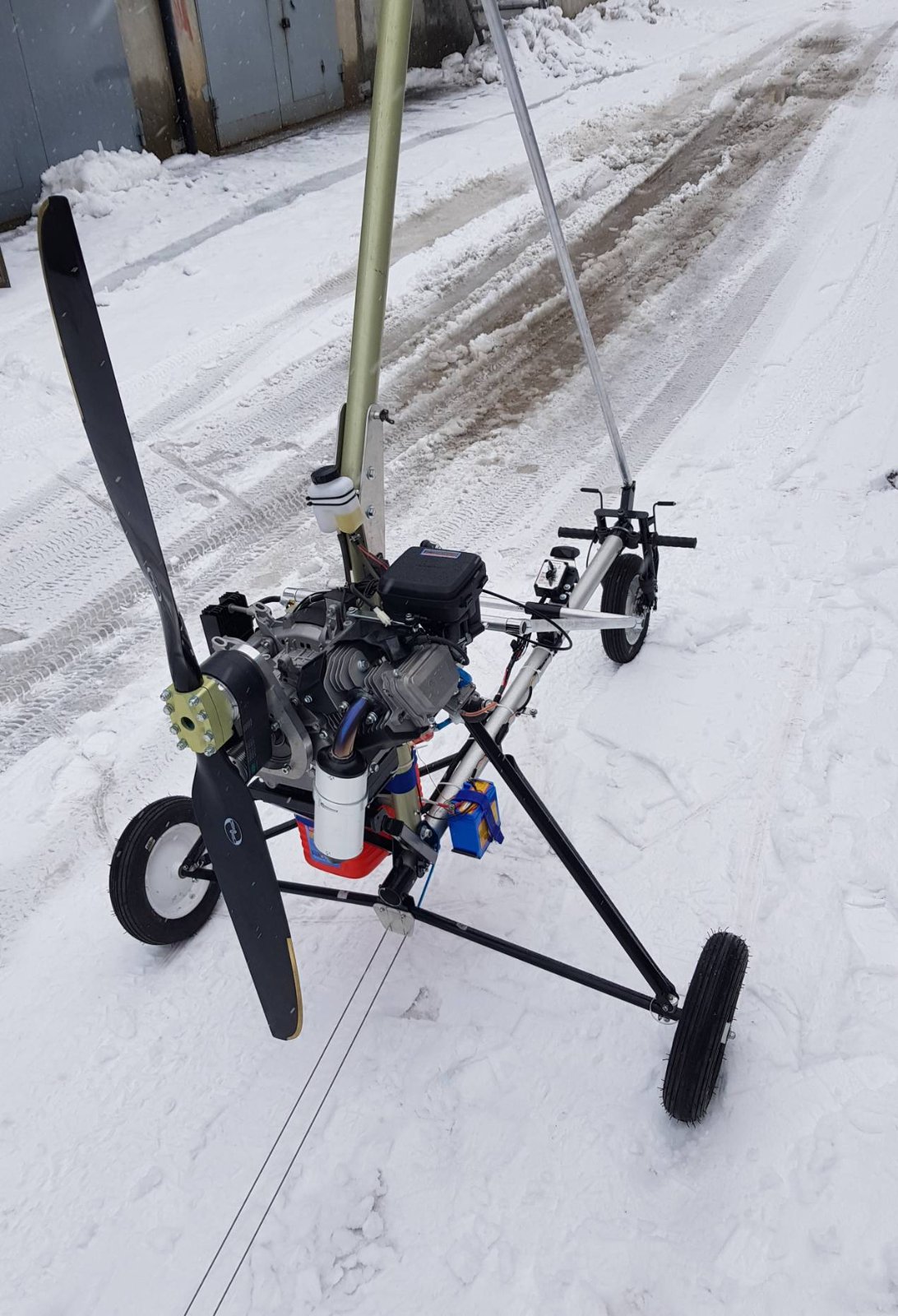

Сегодня проверил тягу на телеге с Лифаном КР-500Е ЕСС ( 24л.с.) с новым прямоточным глушителем. Ничего не изменилось, тяга та же =75кг. Обороты максимальные чуть подросли на 40-50об.: =3920 -3960об.
Хотя, может и изменилась, если учесть температуру сегодня теплее ( +1 град, против минус 6-7 град в прошлый замер), и давление ниже на 18мм.рт.ст.
Т. е тяга в силу этих метеусловий должна чуть упасть, но не упала. Возм. положительный эффект от глушителя все же есть.
    277,9 КБ · Просмотры: 246
    228,9 КБ · Просмотры: 259
