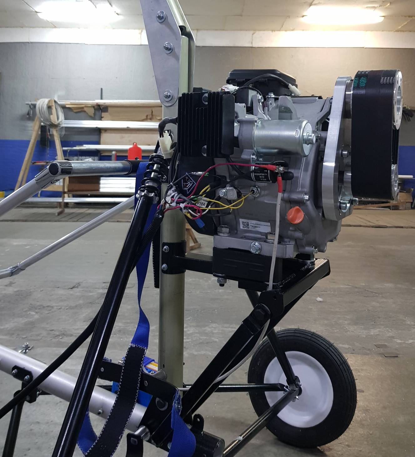

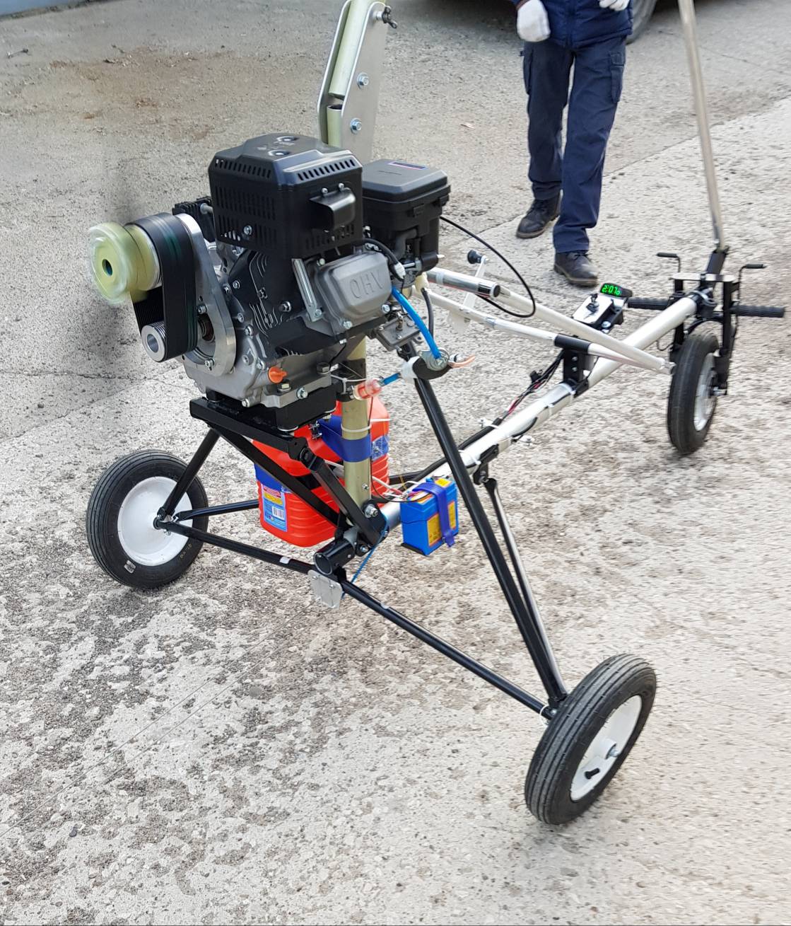

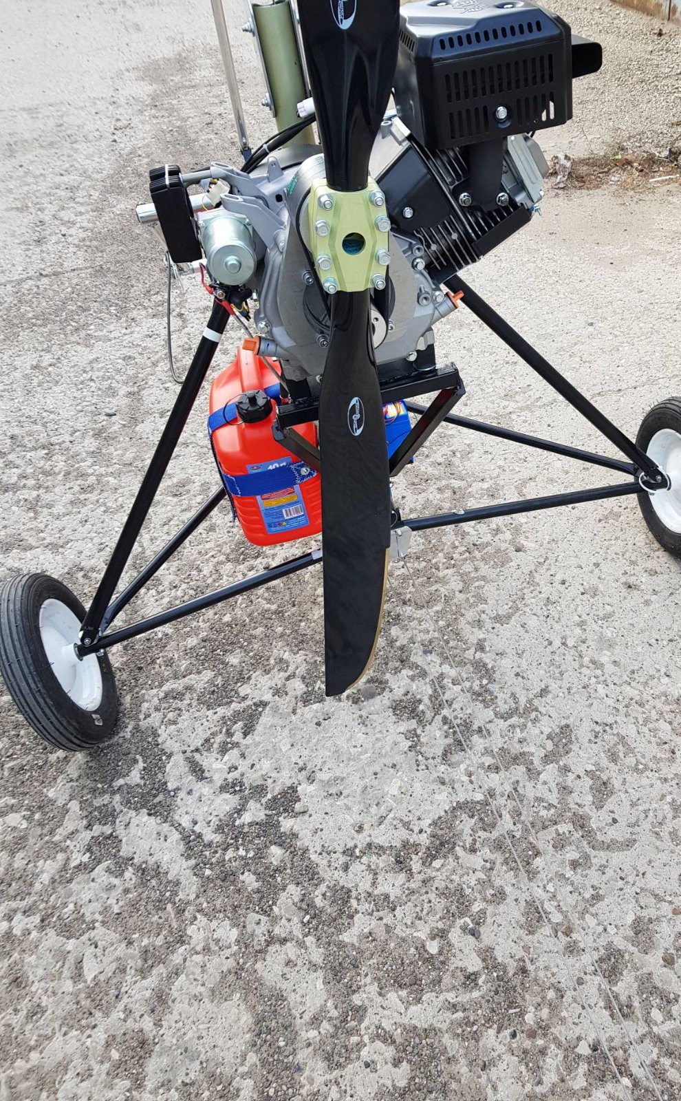

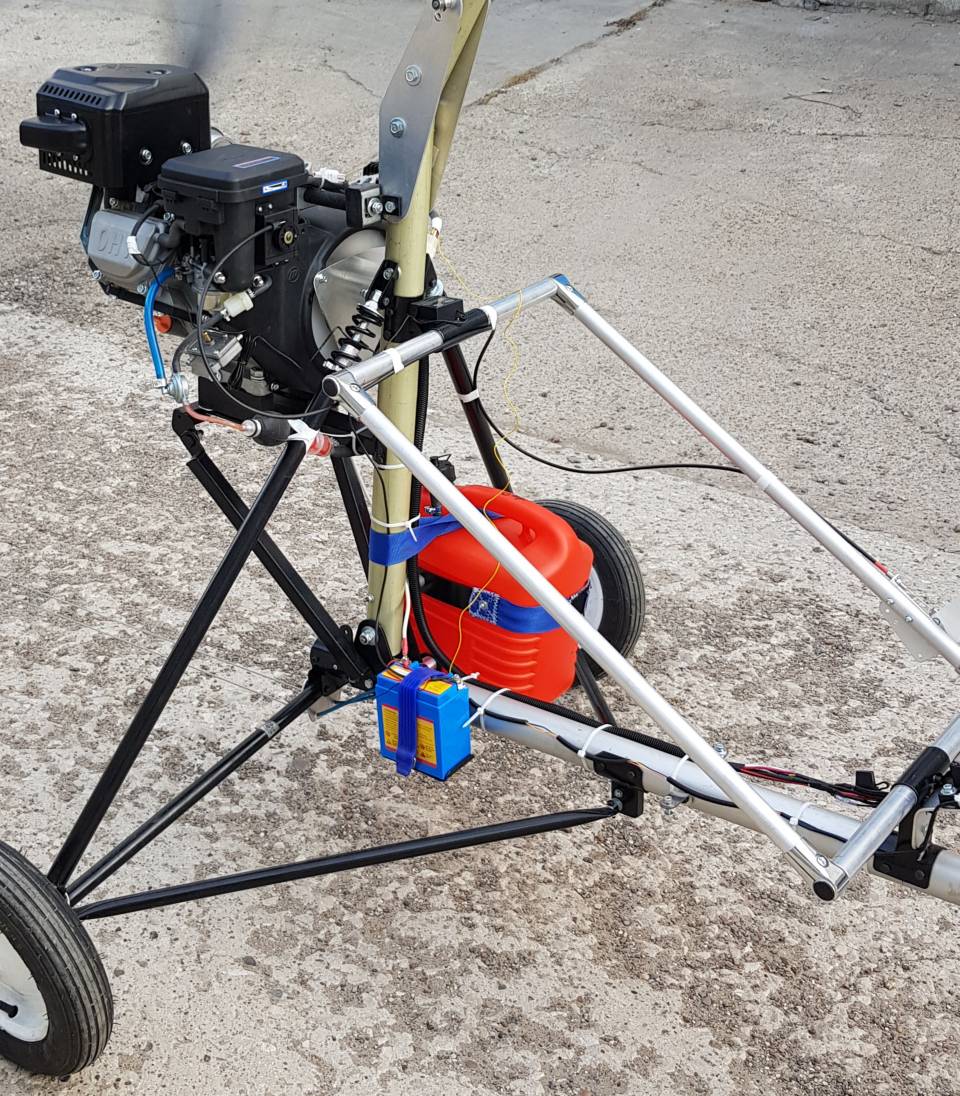

Проблему движка для легкого трайка я решил недавно переосмыслить.
Об этом на старой ветке про мои мотодельтапланы Е-16, пост #927: https://reaa.ru/threads/re-interesuyut-otzyvy-ekspluatantov-ye-16.1842/page-47
Мотор одноцилиндровый Лифан КР-500Е ЕСС, 480куб.см, заявлено 24л.с.,
Вес мотора после удаления бака, выхлопной, вытяжного стартера получился 27кг.
Добавил поликлиновый редуктор 3,5кг, поставил прямоточный глушитель ( 0,7кг), должно получится 32кг. Это на 10кг больше, чем РМЗ-250, но учитываю меньшую прожерливость мотора – разница приемлемая. Недавно проверили тягу - 75-76кг - это с шагом самолетным, с дельталетным должно быть за 80кг. Надеюсь на регулировки , которые позволят получить 82-85кг. Фото ниже.
