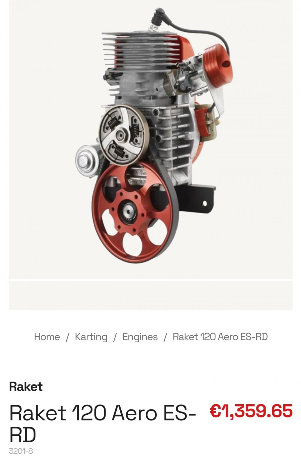

Ну вот двигатель "метлы", она же Mosquito.
Общие характеристики
Тип: двухтактный, одноцилиндровый
Диаметр цилиндра: 60 мм (2,4 дюйма)
Ход поршня: 42 мм (1,7 дюйма)
Объем: 118,8 куб. см (7,2 куб. дюйма)
Длина: 219 мм (8,6 дюйма)
Ширина: 234 мм (9,2 дюйма)
Высота: 171 мм (6,7 дюйма)
Сухая масса: 6,8 кг (15 фунтов)
Компоненты
Масляная система: предварительно смешанная 4% масла с топливом, 25:1
Система охлаждения: с воздушным охлаждением
Редуктор: ременной привод 3,6:1 и центробежное сцепление
Производительность
Выходная мощность: 14 л. с. (10 кВт) при 9000 об/мин
Степень сжатия: 10:1
Расход топлива: от 1,15 до 2 литров (от 0,25 до 0,44 имп гал; 0,30–0,53 галлона США) в час
И вполне себе летают на этом.
Я только ошибся по DLE170, 35 - не л.с., а тяга в кг.
С Ракетом летают аппараты без телег массой конструкции килограмм 55-60 и при условии взлета с ног который снижает требования к тяге и состоянию ВПП. Только вот многие пилоты комплекции пузо-райдер вряд ли осилят взлет на Моските. Да и возрастные пилоты с больными суставами и спиной тоже испытают проблемы. А именно такие пилоты и составляют костяк оставшихся дельталетчиков.

Хорошо, допустим, масса конструкции без пилота 70кг, с пилотом 150кг. Какая тяга потребна для поднятия в воздух с колёс по грунтовке? 35кг достаточно, или задуматься о более мощном двигателе?
Пока не накупил лишнего, прикидываю общую массу и компоненты для сборки.

Пожалуй Лифан КР-500Е ЕСС - то, что нужно
Да, еще нужно, чтобы редуктор имел такой же приличный ресурс, как обещается ресурс этого мотора.
Накануне я прошерстил все , что выдал инет на эту тему, опыт самодельщиков.
Паралетные редукторы и те, что на аэролодках отмел. Громоздки и тяжелы.
Нам надо более компактный, легкий и живучий. Поликлиновый - будет самый живучий. Опыт других и расчеты.
С выбором редукции тоже просто. Расчет и опыт других: 1,7.
Для самого компактного надо ремни меньшие из ряда. Это РК-527. Но их наша промышленность и прочая не выпускает из-за невостребованности.
Я обратился к трем десяткам поставщиков ( дилеров) и производителей, в итоге нашел отечественного производителя, который мог.
Мне довольно быстро сделали партию ремней размерности 527, по шесть клиньев. Я кое-что понимаю в ремнях, качество этих -отличное. Фото выше.

Ракет мне запомнился, как очень хороший мотор, но блин - слабый. Парамоторы на его базе только для пилотов 50-60 кг.
Mosquito (Метла) - тоже все на грани, да и сам полёт так себе, даже под Комбатом.
Так что для нано-трайка - это вообще никак, разве что только на изящной тележке из карбона и под каким нибудь жескокрылом и с бетонки.
В общем, я понял, надо не двигатель подбирать под конструкцию, а как деды завещали, которые создали МиГ-31, строить самолёт вокруг двигателя 😁
Собираем тележку, ставим на неё двухтактник с водяным охлаждением, 135 винтом и тягой под 100кг, а с таким движком даже забор полетит)
