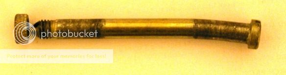

Ох уж эти болтики. На фото болт крепления лучей трапеции к килевой дельтаплана Стелс S/N 212 Волт на 8мм
