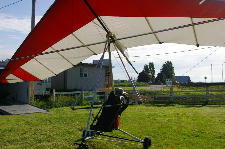

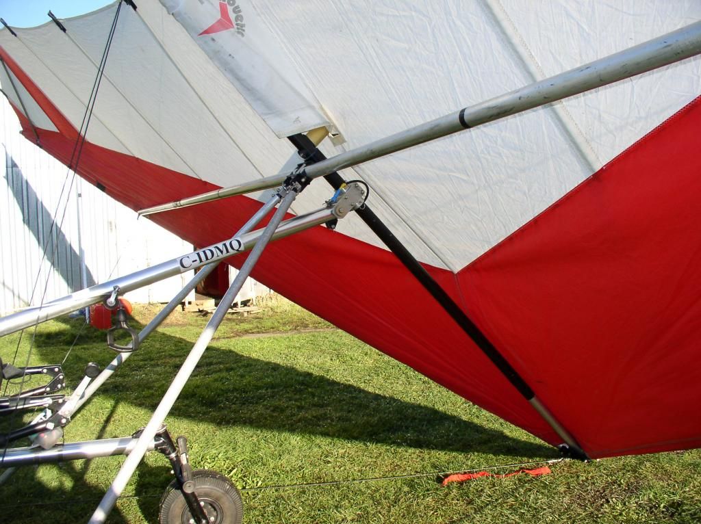

Все хочу спросить, что это за перекладинка  между латами, зачем, что дает?
    26,4 КБ · Просмотры: 180
опора для антипикухи. мачты и корневых "подвязок" ведь нет.
Че-то хлипковато выглядят.  Сомнительно, что они смогут препятствовать сколь-нибудь значимой отрицательной нагрузке

Есть интерес кто кого и где конкретно - прочитай ветку про Апогей. И еще, к Вашему сведению я сделал первый нанотрайк с крылом типа Атлас еще в 92 годе, когда Вы еще не представлял что это такое. А эта тележка сделана мной уже в Канаде. Так что Вы фильтруй немного свои рекомендации про торгашеский срач и про не ждали. для общего блага.

Что до схемы крепления основного АПУ-схема Комбатовская, проверенная многочисленными тестами, как она будет работать на этом крыле тоже покажут тесты. Надо представлять себе, что системы АПУ создаются не для перевернутого полета, а для непопадания в перевернутый полет, т.е. нагрузки несколько отличаются...
