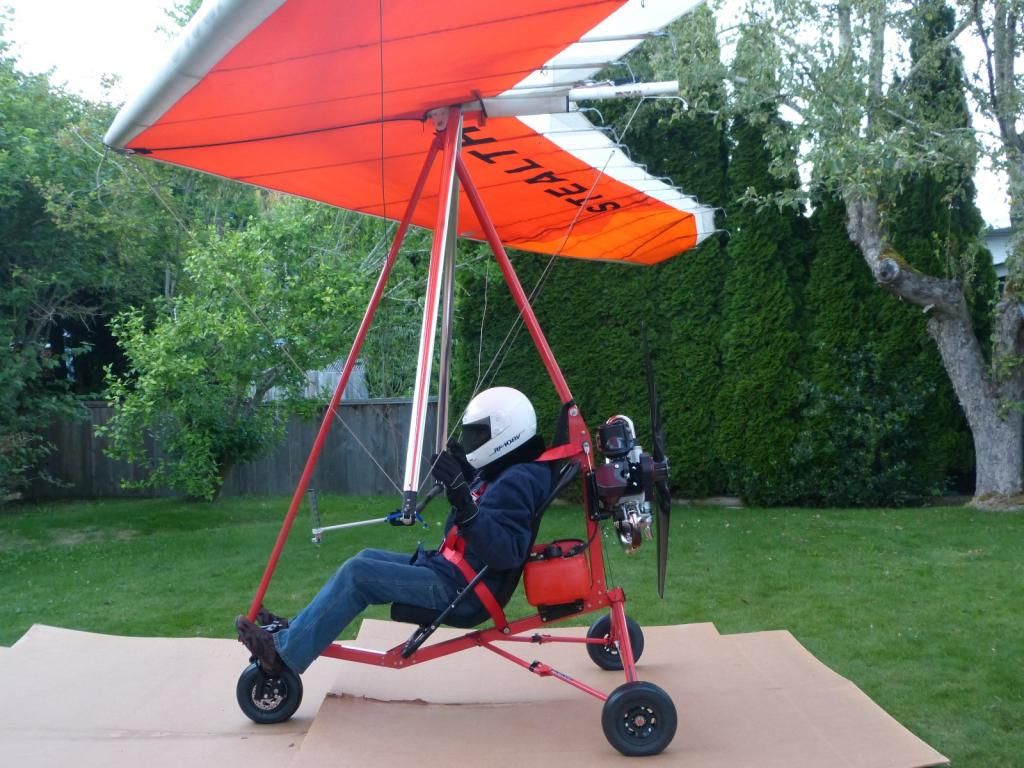

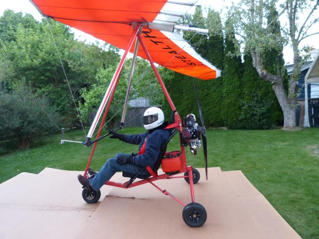

Нано-трайк, а нужен ли он?
Ну по мне так положение ручки высоковато- я бы еще пилон отчекрыжил. И похоже килевую вы основательно укоротили?Сергей опубликуйте пожалуйста схему трапеции этого крыла и нет ли планов делать это крыло с обычной высотой трапеции
Да высоковато, немного просчитались, я уже писал, что даже для меня можно было опустить крыло еще на 5 см.
Килевую укоротили под обрез обшивки, даже крючок крепления тросов поперечины находится внутри килевого кармана.
Размеров трапеции у меня дома нет, могу только сказать, что высота меньше от Фокса 16Т на 15 см и ручка короче на 6 см. Пока мы планируем выполнить требования англичан по заказу, на дальше не загадываем...как пойдет.Попробуем также воплотить их идею хранения на тележке, для моего сарая это тоже подходящее решение, может почаще буду полетывать, а то и погода вроде есть, и желание, а лень все собирать из пакета и потом разбирать... 🙂
Сергей, крыло это на землю ложится при снятие передних тросов? Какое сечение и размеры боковых подкосов. Надо задуматься на свое.
И вопрос к Мысенко, сколько был вес тележки-тебя при испытании Апогея 14 и какие скоростные характеристики получены (срыв-максимум?)
Вот добрался и по взвешивал по просьбе читателей! ))))
