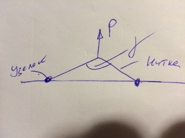

А когда безменом нитку тянут получается два конца закреплены в обшивке, а нагрузка 1.5 кг получается делим пополам будет 750 грамм. Или я не прав.
А вы это прокоментируйте
От усилия  безмена «Р» в зависимости от угла & какая нагрузка будет в нитки шва.В полете у вас узелки в швах паруса в кучку не собераются не так ли?
Вот как раз и необходима от производителя паруса подробная инструкция по проверки ниток  швов паруса. Тут на форуме Апогей16М( В. Мысенко) в прошлом или позапрошлом году подробно провел легбез по ниткам и тканям и их прочности в зависимости от старости и потребления радиации  😀(ультрафиолета)
