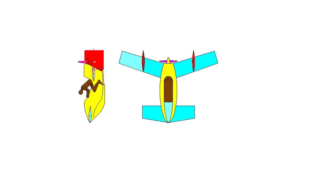

Вам тогда, типа такого строить надо. Ещё и на мотоциклетных колёсах.

Думаю, Ваше техзаданиеимеет несколько неправильные ориентиры. Да, народный самолет нужен, но впихивать его в 115 кг не нужно, это западная классификация. Для чего удорожить, если все равно у нас одна категория до 450 сухого веса? Реально можно обеспечить недорогую конструкцию при сухом весе 150-190 кг для снегоходного, недорогого двигателя 40-50 л.с. Второй неправильный ориентир в способе постройки. Классический самолет построить без стапеля, в гаражных условиях потребует очень большого времени и трудозатрат, в одиночку лет 5. Иначе конструкция будет кривой.
Еще важна мобильность конструкции, что также утяжеляет её. Надо, чтобы крылья пристыковывались / отстыковывались одним человеком в течение часа, тогда действительно будет интересно совершать дальние партизанские  рейды с мобильной базой на автомобиле с прицепом и посадкой на проселке. Последнее потребует усиление шасси, что тоже приведет к утяжелению конструкции. Итого Фасетомобиль не подойдет для народного, ему нужен аэродром.
