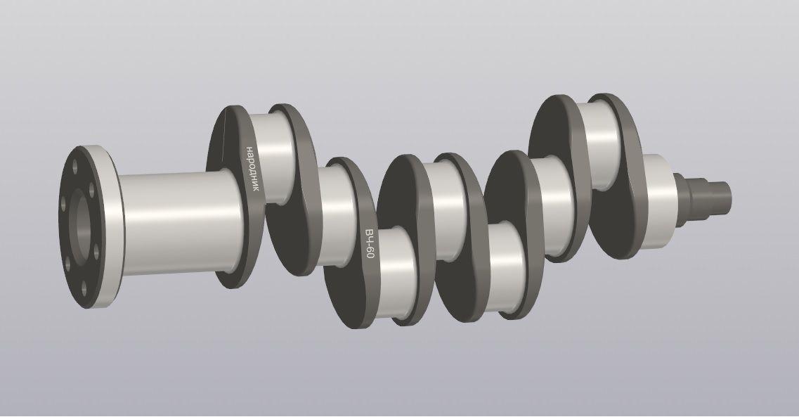

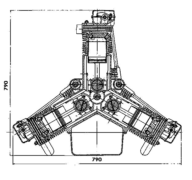

Стыдно. Я там про коленвал Бмв, а оно оказываться на М-11 такое же было :
Интересно про три подшипника на коленвалу :
А по делу - то заготовка не кованная, а кусок листа 35-45 мм, разрезанный гидроабразивом. Конечно не ст-3. И в кашку влезет.
Даже размеры нашел:
Конечно стыдно тут выкладывать Бугатти с 18 цилиндрами.🙂 Это и на Западе никогда народным мотором не было...
Как бы и не потому я выложил. А только изза конструкции коленвала на подшипниках.
Так как народное-ширпотребное-дешевое это поковка сделанная штамповкой и обработана серийно. Подругому дешево не будет.
А народное гаражное - совсем другое. И необходимо искать то что можно сделать.

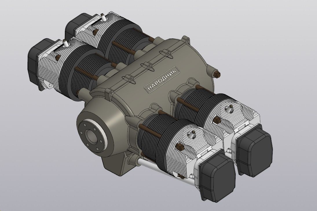

Делать нужно так что бы уложиться в 300 000 рублей. 🙂
В нашем проекте все детали делаются на токарном станке. Никаких копировальных и аддитивных технологий не нужно. ЛИть желательно, но можно и вырезать из куска. КАспий - 65 даже на фото весь квадратный.
