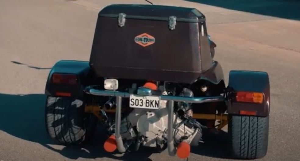

Китайцы прикупили патент на такой двигатель у американцев, имеют право. Но цилиндров то не три, а шесть, а это уже другая история.
