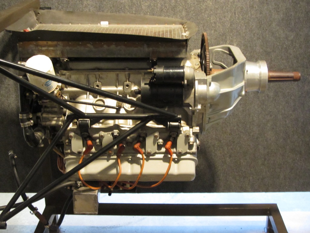

Грубо говоря переворачивать имеет смысл V-образники и крупные моторы работающие без редуктора.
Ну Вальтер рядник и он до сих пор вызывает ностальгические чувства у многих. Он же западный! Но копировать старый заслуженный мотор только портить.
Народный двигатель без болтовни. | REAA
Давайте попробуем.
Приглашаю тех, кто может что-то предложить на первом этапе, а именно - определить "платформу".
В этой ветке хотят откинуть редуктор от мотора объемом от трех литров, а по ссылке обсуждаются маленькие поджатые оборотистые моторы с кучами клапанов и распредвалов, с официальным автомобильным дорожным ресурсом всего 200 тысяч пробега. Здесь люди хотели бы мяса больше, жизни дольше. Думаю в этом вся сложность дискуссии.
Ну в общем да, безредукторные. Если не брать в расчет двухтактные с редуктором. Они тоже часто цилиндрами вниз по компоновочным причинам. Но у них это сильно проще.
Вообще, 4-х тактный 4-х цилиндровый мотор с редуктором потребует ещё и демпфера между собственно мотором и редуктором. Иначе - редуктору, который крутит пропеллер хана. А это - узел не проще редуктора.

2000 часов не трассы думаю, где газ жмется часами больше половины. Просто при езде очень сложно выжимать из мотора авто долгие лошадиные силы, в отличие от самолетов, где газ даже сбрасываться не умеет сам по себе.
Ну, я к тому, что столкнулся с тем, что авиамотор очень близок к тракторам, с одной только разницей - на тракторах намерянно увеличивают массу, трактор должен быть тяжел, что бы не буксовал, а на самолетах ее уменьшают... никакой другой разницы в режиме работы двигателя я не вижу теперь. Он крупный, слабый, для него все равно, пол газа или полный газ, он способен пыхтеть часами, днями без остановки, ему все равно, ему не нужна ни хорошая пробувка даже на средних оборотах, поскольку он всегда работает только на низких, это OHV или SV. Это относится к классическому авиадвигателю общего назначения. Конечно же любители вынуждены использовать "что есть", тут можно и мопед разобрать и приделать винт.
Кстати, странно, что жигуль 1.6 весит всего на 30 кило меньше, чем такое же чугуниевое трелитровое BMW, я думал что старый BMW M30 это тяжелый мотор, теперь вижу что ошибался.
Это официальные данные по жигулевскому мотору, полез и почитал. На новые автомоторы это стало классикой, 150 тысяч или пять лет. Именно по этому я и ковыряюсь со старым ренжером у которого мотор - миллионник, не проехал еще и треть ресурса.
Все так, с небольшим уточнением. Авиамотор по сути имеет три режима:
1. Холостой ход
2. Взлетный режим (100%) мощности (непродолжительно)
3. Крейсерской режим 70-80% мощности продолжительно.
Только так и устраивает.

Сколько Вы держите обороты по трассе? Вы постоянно стараетесь ехать в районе б0льшего крутящего момента, т.е. в наиболее экономичном режиме.
Наша задача ВМУ сделать так, чтобы ДВС работал в приемлемо-экономичном режиме.
