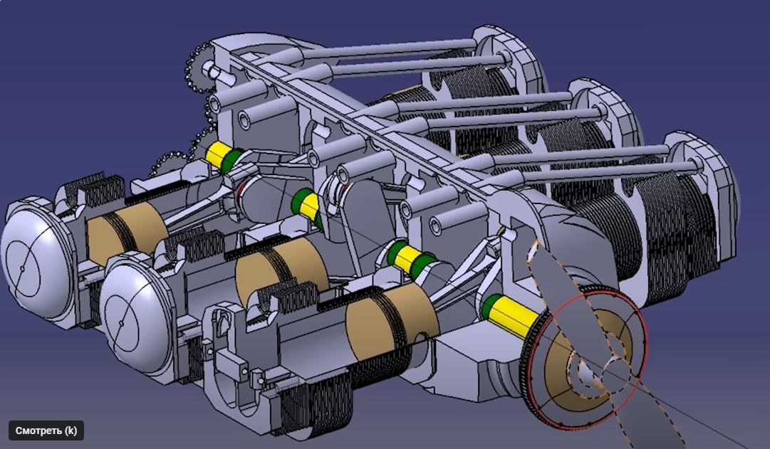

Если на Вашем моторе применить стандартные Вазовские поршни 82 мм, про которые я упоминал страниц 8 назад 🙂 , и классический кривошипно-шатунный механизм, то габариты мотора уменьшатся сантиметров на 20
Вы можете утешить себя посмотрев на тракторный дизель Д - 37 Е. Я на таком работал. Трактор - Т - 40. Поменяйте там чугунный картер на алюминиевый и будет народный мотор. Вот только беда - его никто больше не делает в серии. Правда говорят обратное.
Это одна из причин почему нельзя связываться с конверсией чужих моторов...
Он почти четыреста кило весит. Продаются новые. Толстовато, тяжеловато.
ВАзовские поршни стоят на двигателе водяного охлаждения. А тут воздушное, причем полностью.
Для водяного охлаждения нужна другая конструкция:
