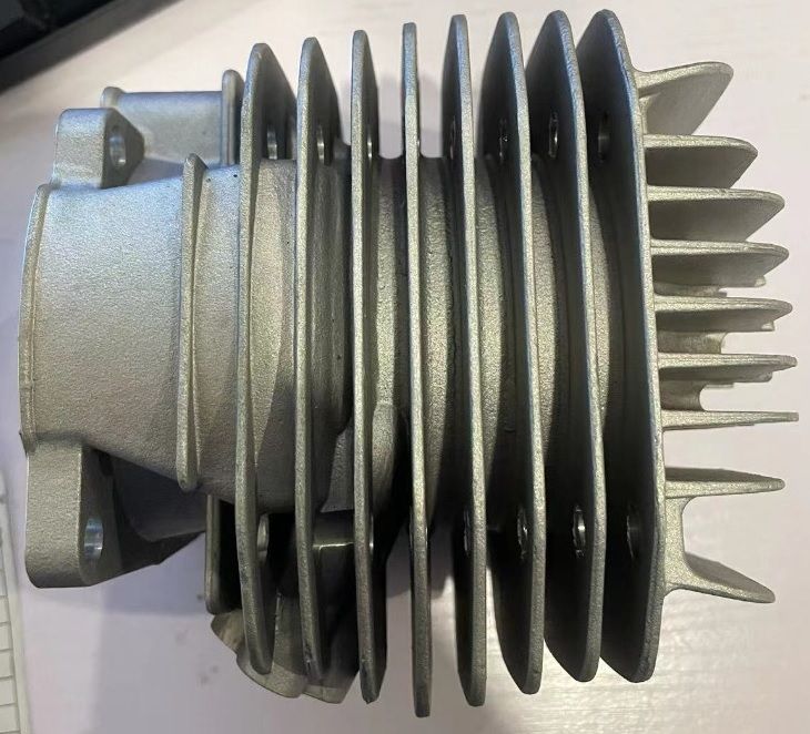

У нас получилось сделать 20 пробных цилиндров 66х52 = 178см3. Расчитано в Procast. Отлито и покрыто никасилом.
Поршней и колец на них не делали, попробуем готовые от Ямаха YFS200. Раньше наш дипломник делал кованные поршни 54мм. Расчет в Deform3d и жидкая штамповка прессом 650тонн на кафедре института Цветных металлов. Эту работу можно найти в интернете. Не понравятся китайские копии поршней ямахи откуем свои.
Следующий цилиндр будем делать по другому, с отдельной головкой и другими изменениями.
Никасил ложить в глухой цилиндр и хонинговать чистое мучение. И толстый слой нормально не положить.
Каналы тоже сделаем по другому. Надеюсь успеть до февраля 2024.
Отработаем процесс у себя, а лить в серии будем на специализированном предприятии в нашу оснастку.

Получилось сделать надо говорить тогда когда они покажут себя в эксплуатации не хуже Ямахи... 🙂
А то вон Алексей показал два крана в литье, но будет ли хороший самогон из этого аппарата никто не знает!
Практика - критерий истины!

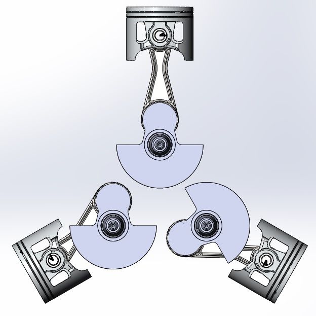

На сегодня с помощью простых инструментов трехмерного моделирования можно заранее оптимизировать механизм.
К примеру, при правильном подборе геометрии компонентов такая компоновка 275см3 2-тактной звезды с 3 коленвалами, работающими на один общий редуктор имеет при вращении перемещение общего центра тяжести менее 1 миллиметра. При этом, у каждого отдельного элемента этой системы (поршень, шатун коленвал) перемещение общего центра тяжести 4мм. При установке всего одного балансирного вала можно уменьшить перемещение общего центра тяжести и свести вибрацию от сил инерции практически к нулю. Кроме этого мы получаем 3 рабочих цикла за оборот снижая крутильные вибрации. В результате такой вариант 2-тактного двигателя будет иметь встроенный редуктор и уровень вибрации меньше чем у ванкеля той же кубатуры.

А хватит ли обьема камеры сжатия для продувки? Балансирный вал придеться делать по центру. Кроме того остаются силы инерции второго порядка....
Каждый коленвал работает в собственной кривошипной камере. Если редуктор делать 1:3 через вал можно наладить газораспределение.
Близкую конструкцию делала немецкая 3w в 102см моторчике. Видел их патент, но сегодня найти не могу. Самое смешное что при работе 3
одинаковых одноцилиндровых в одной плоскости частично уравновешиваются и силы инерции второго порядка, остатки пренебрежимо малы.
Балансирный вал можно делать где угодно в плоскости шатунов, но он особо не нужен. Он должен вертеться в 3 раза быстрее каждого из коленвалов.
Для приведенных здесь коленвалов скорость вращения 9000 оборотов. С редуктора получим ~3000.
Балансирный вал должен крутиться с частотой 27000 с пренебрежимо малым балансирным грузом.
Попробую написать формулы или таблички с оптимальной балансировкой 2,3,4,5 цилиндров на общую шестерню.
Будет время сделаю какую ни будь звезду для www.flystarseed.com
