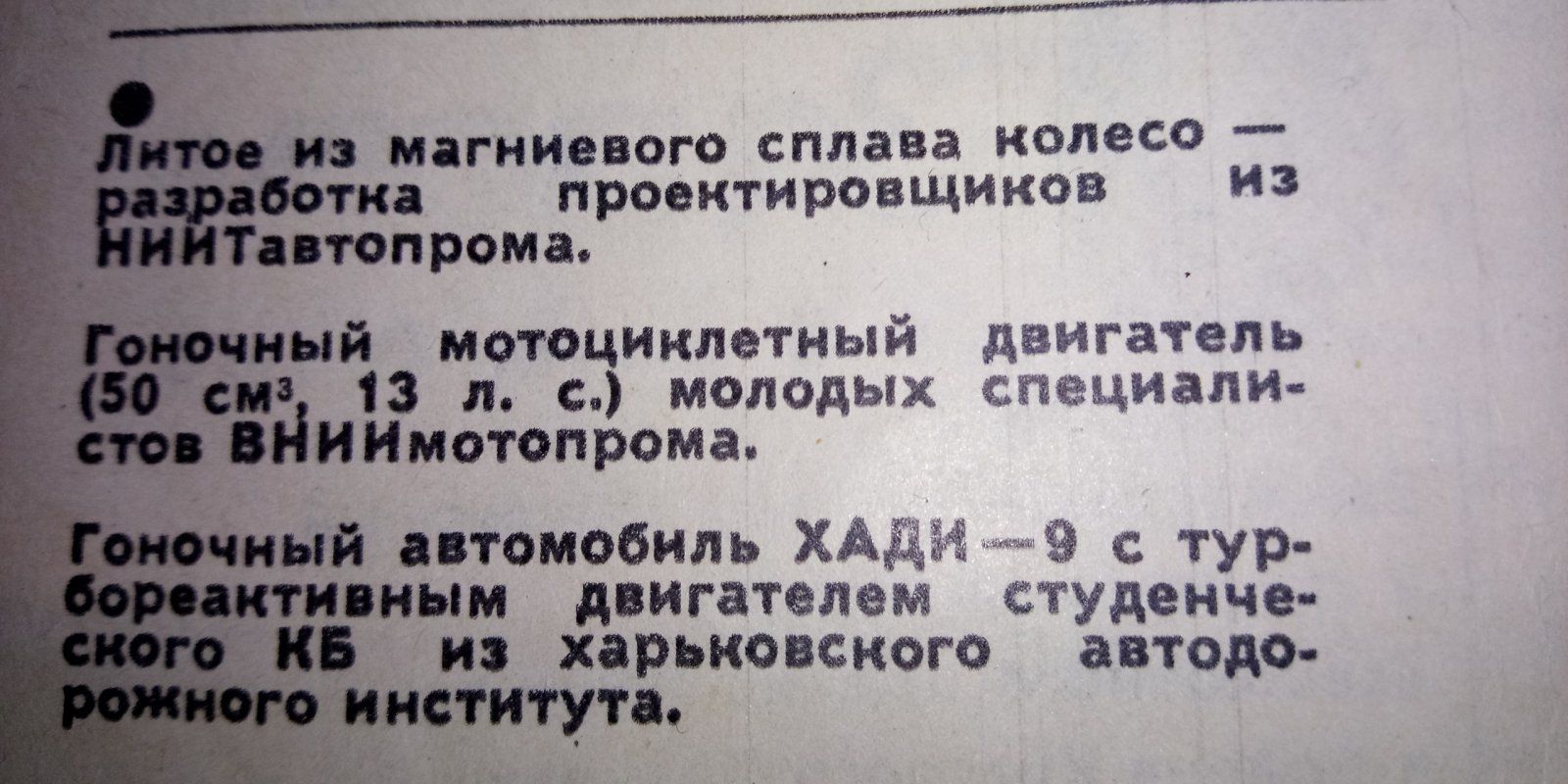

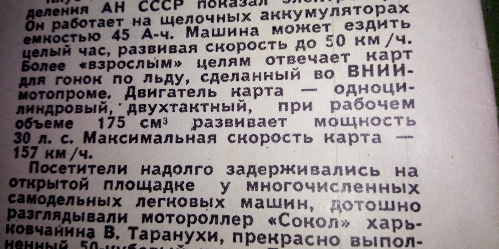

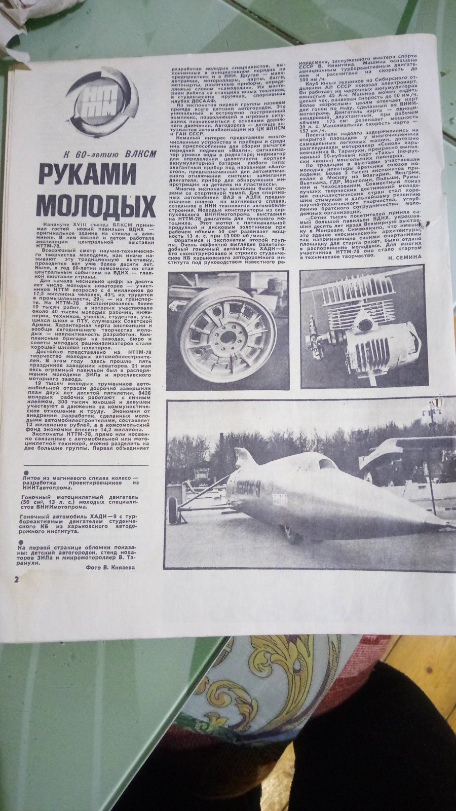

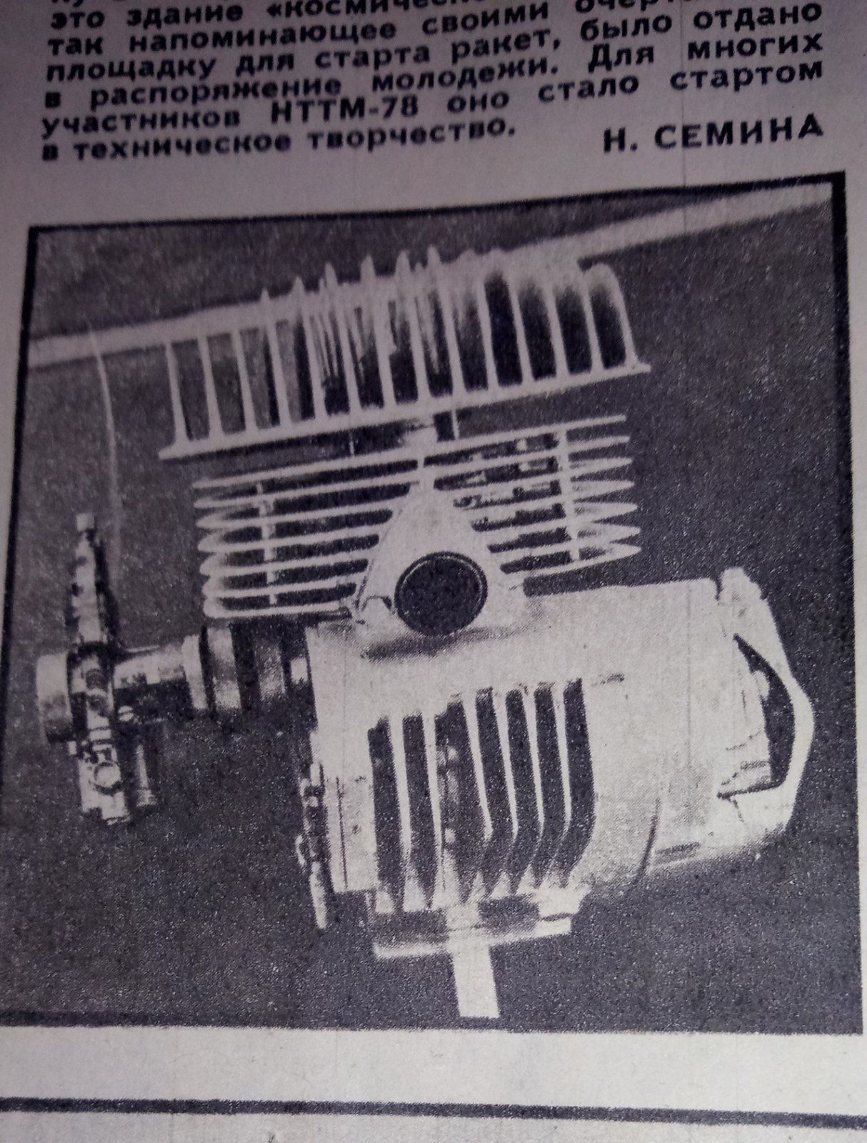

Тут сомневались что при СССР не могли ничего путного сделать, вот в старом номере Зарулем √8. 1978г нашел. Был такой ВНИИмотопром и что то делали могли

В советском картинге, насколько я знаю, первые моторы с золотником применяли в 175см3 классе, но первые разработки были не из Сибири, наверное из Курска. В "МК" была статья в конце семидесятых. Потом этот класс убрали, залотниковые моторы были в классе Чезет-125 (511, 516, 6кпп), новый к/в на квадрат 54*54, новая пятиканальная гильза, в "девяностые" делали водянки. Но с появлением хорошей резины в середине 90-х, хороший "Минск" с 4кпп объезжал "Чезет", а "PAVEZI" и "TM" безусловно проигрывал.
Потом появились клапанные моторы с карбоновыми лепестками, на максимальном газу клапана даже не закрывается, мотор работает на резонансе впуска, лично убеждался.
