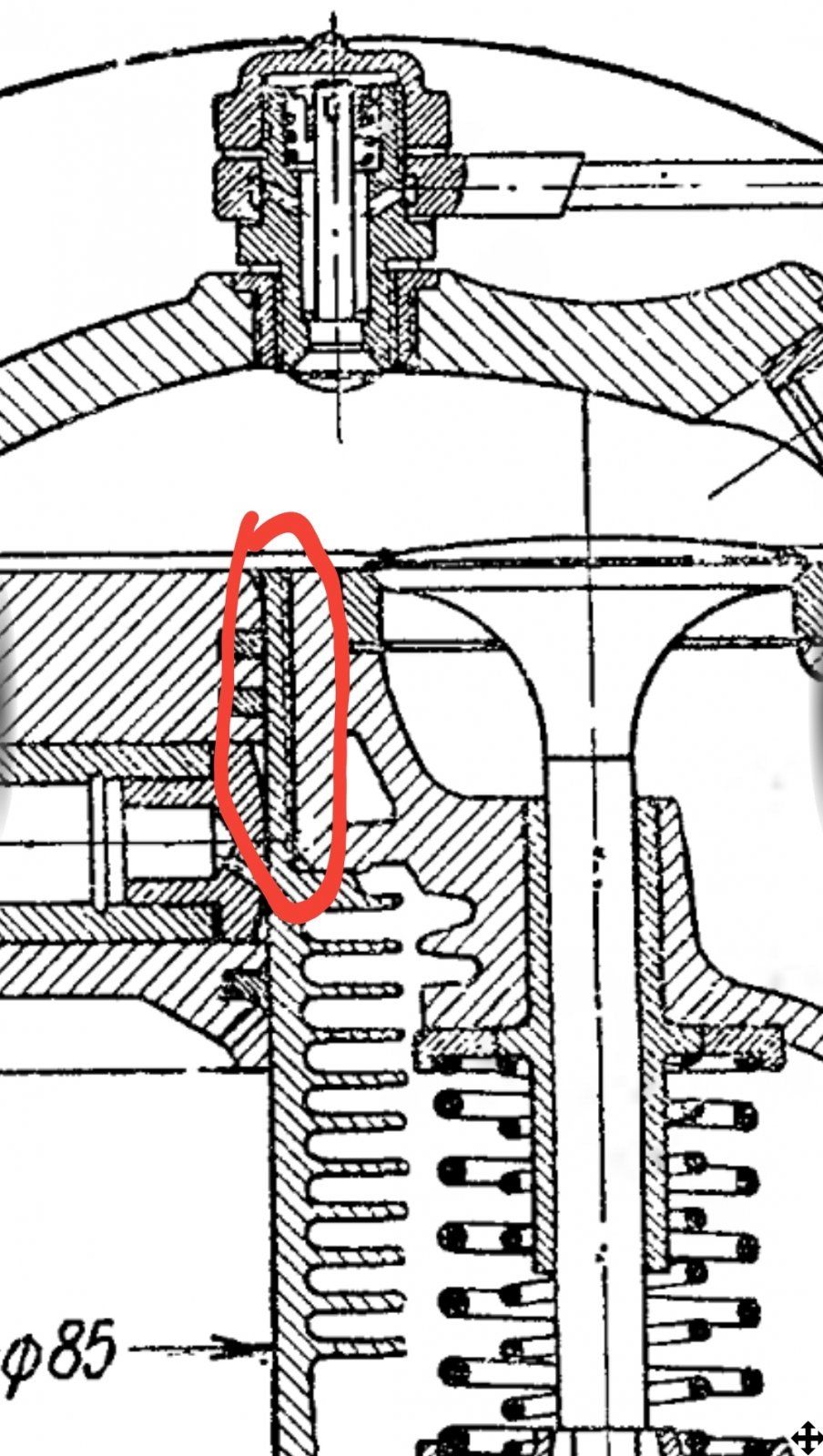

Вот даю вам повод пообсуждать, покритиковать ну и прочее по поводу 5-ти цилиндровой звезды. Сразу оговорюсь, сия картинка из "альтернативной реальности" ни чего общего с тутошной реальностью не имеет. Так, чисто повод по трындеть и по высказывать свои хотелки. Размерность DxS=108х90. Мощность 90 л.с. при 2200.
При всём желании пообсуждать, на картинке не рассмотреть ни одной буквы или цифры. Мне было бы ещё интересно количество зубьев и примерный модуль зуба на шестернях в ГРМ, не слишком ли мало зубов.
ведущая шестерня Z-24 m-2,25 паразитная Z-20 m-2,25 шестерня распредвала Z-48 m-2,25.
Все таки, не совсем правильно. Я заставил бы своих "молодых специалистов" переделывать, лекцию какую нибудь прочитал. Ведущую шестерню заставил бы сделать с нечётным количеством зубов.
