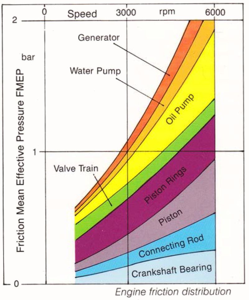

Бессмысленность бесшатунного в таблице ниже
Хороший 4тактный бензиновый. Распределение потерь энергии
Energy share Part load Full load
Brake output (useful energy) 20 % 29 %
Gas exchange losses 7 % 1 %
Heat losses to coolant and oil 32.5 % 27.5 %
Mechanical friction losses 9 % 3 %
Exhaust thermal losses 30 % 38 %
Exhaust chemical losses 1.5 % 1.5 %
Итак общие потери на трение 9% при частичных нагрузках и 3% на полном газу.
Доля потерь шатуна и поршня на картинке. Самое смешное, что этот статически неопределимый легко клинящий механизм имеет еще большие потери чем обычный шатунный.
Мертвая, бредовая идея мусолимая десятки лет. Десятки неудачных попыток = британия, сша, италия, испания, ссср, китай, япония...
Ни одного подтвержденного независимого результата. Почему лорд Парсонс придумавший и сделавший 2 таких мотора в 19 веке забросил эту идею и никогда к ней больше не возвращался. Предпочел организовать индустрию турбин.
Думаю пока ктото не продемонстрирует рабочего прототипа с реально измеренными мех потерями и расходом лучше вообще не обсуждать эту тему. Пофигу как будет называться подобный механизм. Прокрутите его вхолостую электромотором. Результат разочарует самого заядлого фаната.
Апологетам бесшатунных недостаточно собственной ветки. Нужно зафлудить все соседние и вообще весь форум
НЕ понял что означет это произведение изобразительного исскусства? Что это показывает?
Доля энергии Частичная нагрузка Полная нагрузка
Тормозная мощность (полезная энергия) 20 % 29 %
Потери при газообмене 7 % 1 %
Потери тепла в охлаждающую жидкость и масло 32,5 % 27,5 %
Потери на механическое трение 9 % 3 %
Тепловые потери на выхлопе 30 % 38 %
Химические потери с выхлопными газами 1,5 % 1,5 %
[/ЦИТИРОВАТЬ]
ПРи таком разбросе в "хорошем" ДВС можно показать все что угодно!

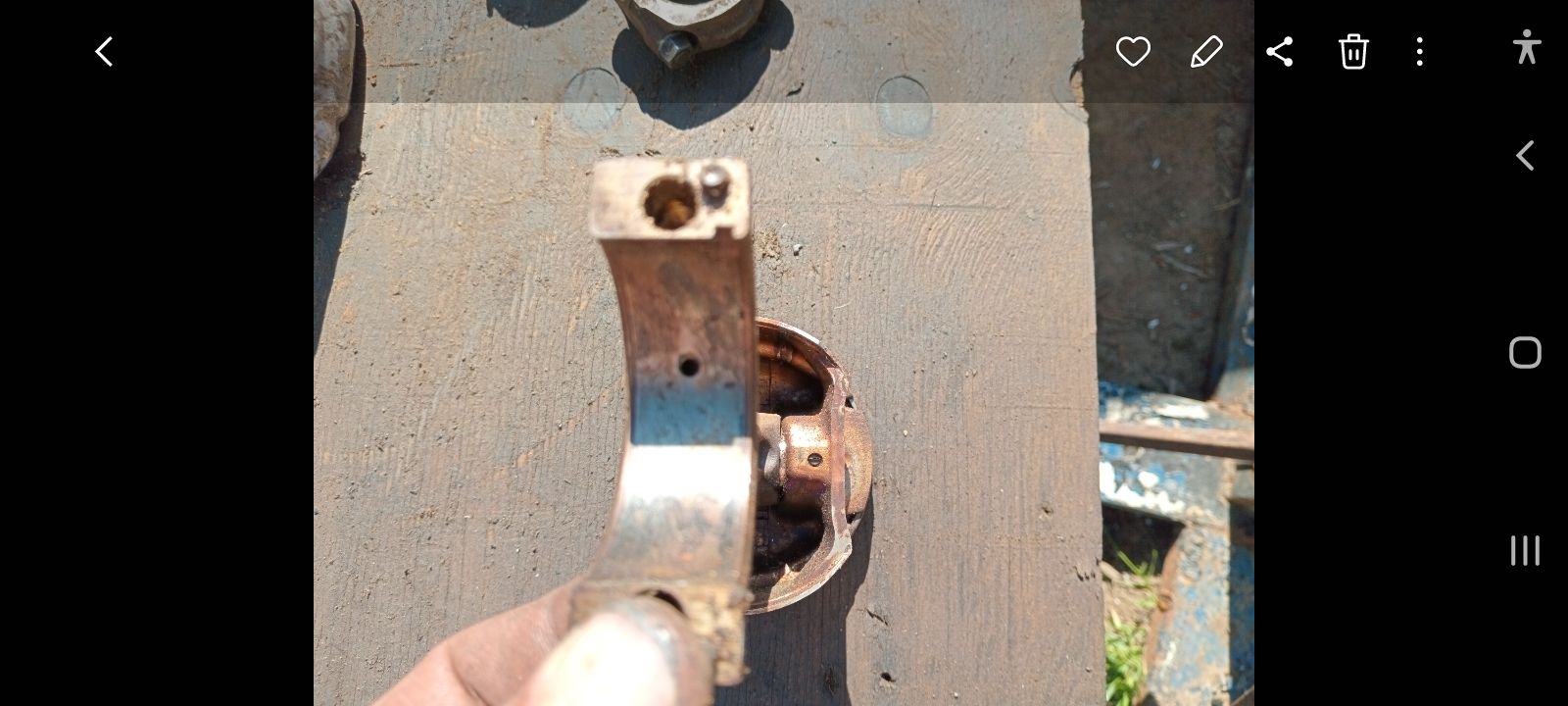

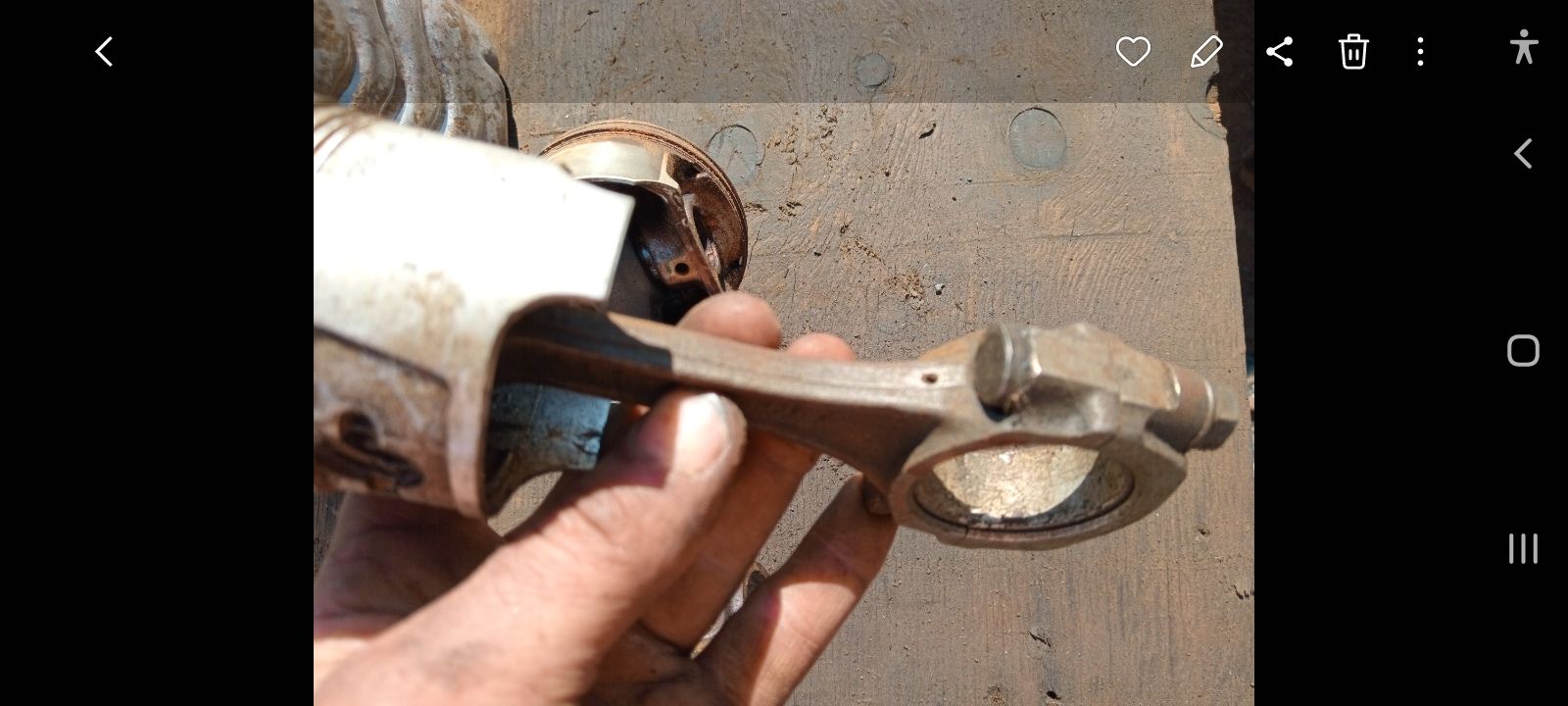

Ну наконец то здесь появился человек, который наблюдаел тоже, что и я, когда 5 лет ремонтировал бензопилы!!!
Зачастую по неволе приходится быть практиком и копаться в говне. Оттуда и практические познания. Экскурсии не работают, нужно окунуться с головой, штаны напоминающие асфальт и т.д.

По этой информации на трение, при неполных нагрузках тратится целых 9%, полезная мощность всего 20%.
