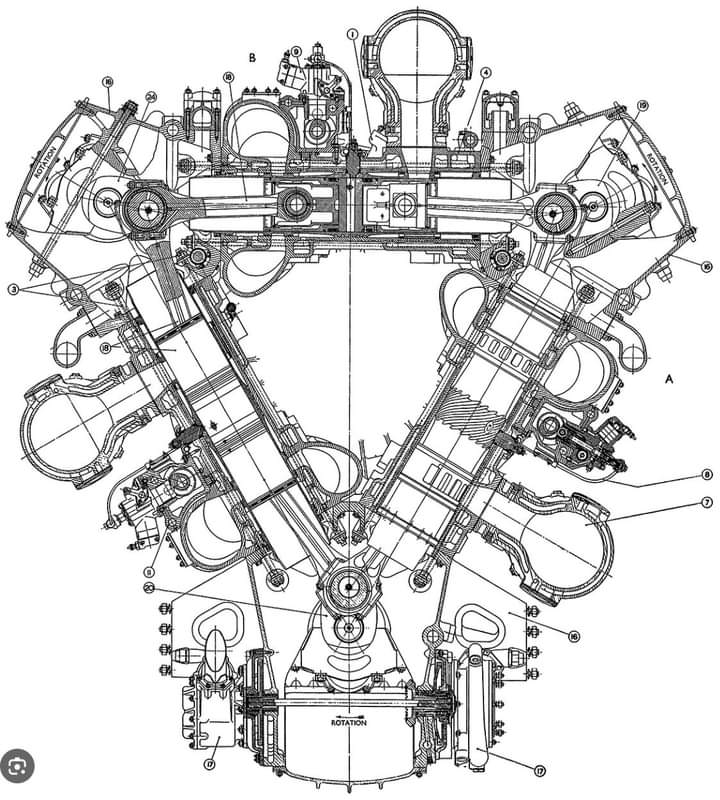

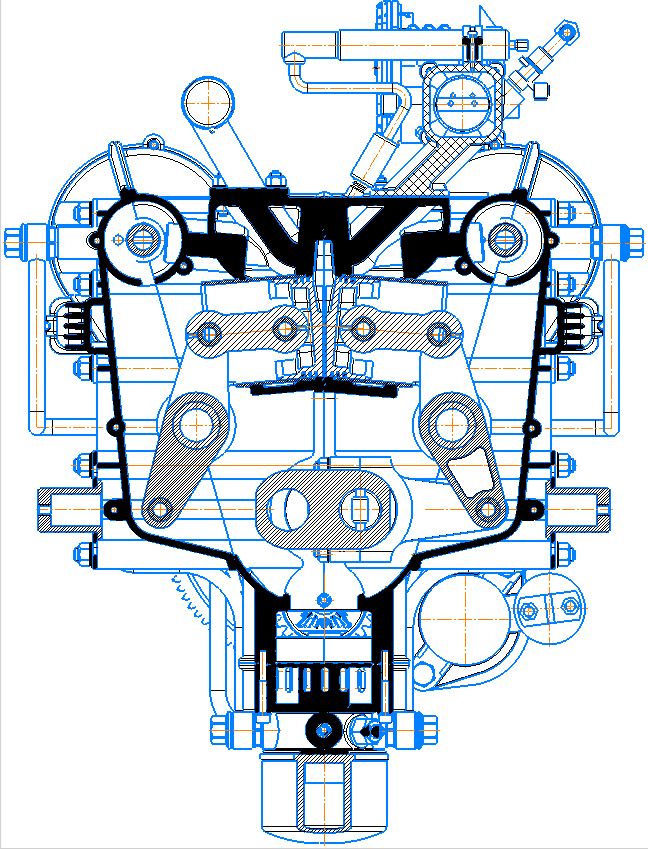

Может, цилиндр перекосило в плоскости коленвала? У обычных двигателей с КШМ ведь тоже есть избыточные кинематические связи. А чтобы их не было, и двигателю было пофиг на отклонения от идеального взаимного положения цилиндров и коленвала, нужны дополнительные шарниры на шатуне. А так никто не делает, то есть вообще никто, упоминаний ещё меньше, чем о бесшатунниках.
Чудо-шатун должен выглядеть примерно так:
Тогда поршень будет полностью самоустанавливаться по цилиндру, а нижняя головка шатуна — по шейке коленвала. И плевать будет (в определённых пределах) на несоосности, куда бы цилиндр не гнуло относительно коленвала. Но, повторюсь, так никто не делает, вообще совсем никто. В советской литературе упоминание про один случай народного очумельца в середине 1970-х где-то на Украине..
Да не. История этого мотора другая. Но суть термических деформаций та.
На вашем рисунке шатун, для блока изготовленного драчевым напильником с использованием измерительных приборов типа на глаз. На мотоцикле урал боченкообразные ролики на шатунной шейке применяли для этого. В других моторах оставляют хозяйский люфт на шатунах. Но это другое. C гильзами на этом ситроене все нормально, ну с тем, что осталось, с поршнями тоже. Прихват на поршне это результат перегрева этого поршня.

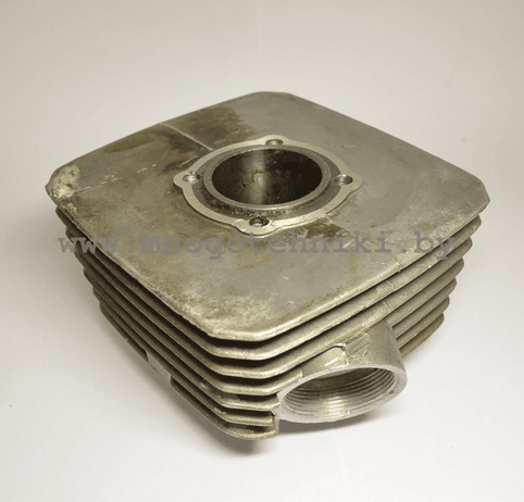

Ну ладно вам, не преувеличивайте. Всегда есть деформации при работе. На двигателях воздушного охлаждения вон цилиндры и картер гнёт во все стороны, особенно в авиационных звездообразных, и от вибраций, и от температурных неравномерностей. На гоночных автомобилях тоже самое, вон для них специально делают H-образные шатуны (H-beam conrod), более жёсткие в плоскости, перпендикулярной плоскости качания (шатания 🙂), и всячески увеличивают жёсткость блока цилиндров. Некоторые маньяки в рубашку охлаждения бетон заливают. Кстати, на АШ-62 и АШ-82 главные шатуны тоже H-образные.
P.S. форсунка на блоке цилиндров эффективней, она с более близкого расстояния форсунит, особенно когда поршень в НМТ.
Да я как бы без шуток. Вы оассматривали блок Урала снаружи? Внутри понятно, там копия негладкой земли, но снаружи следы от реального драчевого напильника.

"Ваш" чудо - шатун исследовался на москвичевском моторе. Ничего особенного он не показал, хотя в реляциях была большая плавность и тд.
По делу - такая конструкция исключает перпендикулярность усилия газовых сил от поршня на шатунную шейку КВ. Но не конструкторы этого не понимают...🙂
Поршень на одном пальце и так плох, а тут их два!

В ту эпоху такой самоподстраивающийся шатун мог прийти в голову многим людям.
Нет, это просто системная работа по устранению кинематических связей. Оставлено только две связи — линейная (собственно линейная связь между коленом и поршнем, ради чего шатун и существует) и угловая (заблокирован поворот поршня в цилиндре). В обычном КШМ есть ещё две избыточные угловые связи, которые требуют идеального взаимного положения оси цилиндра и коленвала. Можно ещё обе головки шатуна сделать шаровыми, но это в мелком двигателе сложнее и тогда поршень будет врашаться в цилиндре (не всем двигателям подходит). А такой шатун можно хоть круглого сечения делать — никаких изгибающих усилий не будет, только сжатия/растяжения строго по оси.
Если что, я не агитирую за Советскую власть, а объясняю. Такие шатуны никто никогда не делал, не делает и не будет делать. Миллиарды моторов работают без этого. Но конструкция прикольная. Выйду на пенсию лет через 25, погляжу на радиоактивные пустоши и сваяю в мастерской такие чисто ради торжества науки 😀
