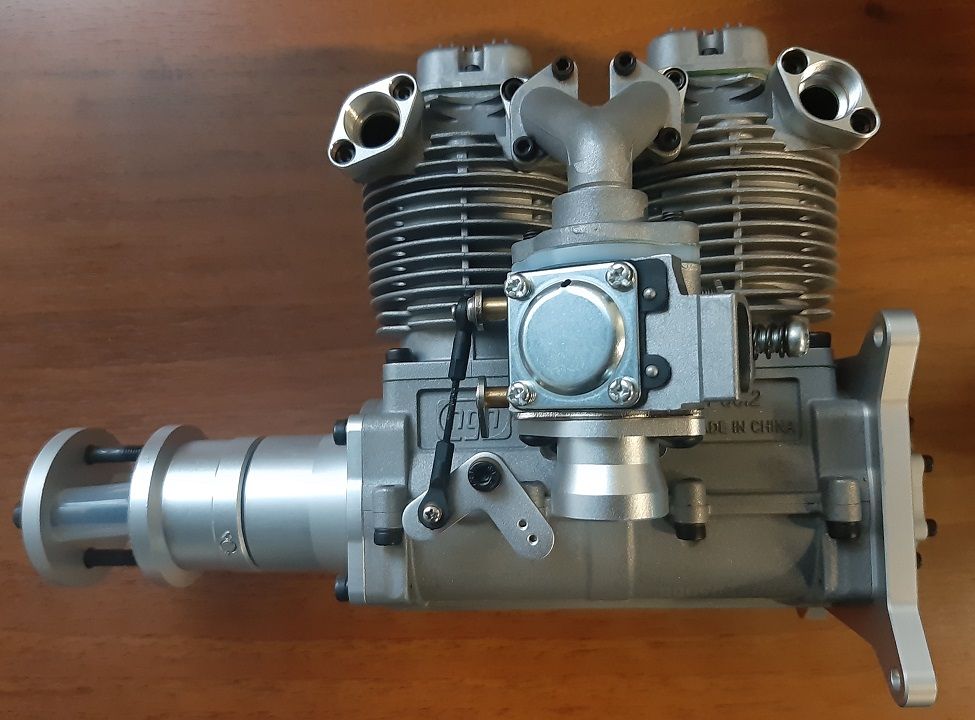

САИТО выпускает такие двигатели тысячами или десятками тысяч
Саито 40 производится в количестве 3600 в год (2021)
Саито 60 производится в количестве 2100 в год (2021)
Это хлипкий авиамодельный моторчик и нам заказывают разные его детали чтобы повысить его ресурс и надежность.
Шатуны, клапана, коромысла...
Слева наш шатун, справа ненадежный и хлипкий японский оригинал.

Что-то не соображу никак. Разъемная нижняя головка шатуна предполагает вкладыши, но ведь это двух-тактник! Так же ваш шатун не имеет следов термообработки, значит и в верхнюю головку роликовые подшипники не поставишь.
Так от чего этот коленвал, от двухтактника или от четырехтактника?
Все правильно, вкладыши не получается мазать хорошо смесью бензина и масла свободно летающей по картеру. Данные моторы четырехтактные.
