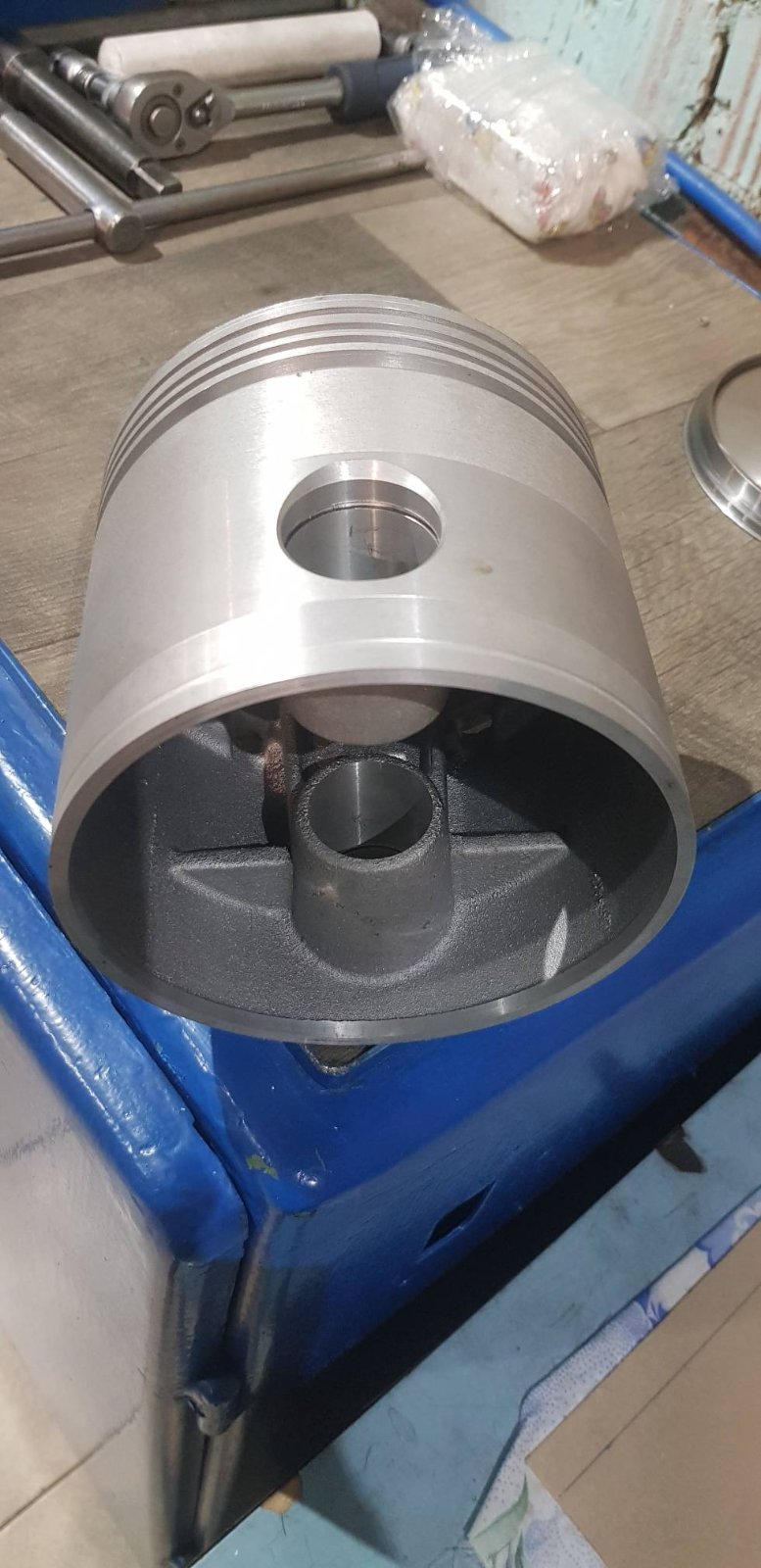

Простите меня- это не форсунка. Это капельница на стенки цилиндра. Она питается из масляного клина толщиной в микроны и с небольшим давлением. Те потоку толщиной даже с такое отверстие взяться неоткуда. Только отдельным каплям. Что и хорошо.
Маслу- маслово..
Она питается непосредственно из масленного канала коленвала, за один оборот коленвала один мощный импульс масленной струи в полное давление какое оно имеется в этом канале. Это происзодит в момент, когда отверстие на вкладыше (вход масла в форсунку) совмещается с отверстием масленного канала колена. Я даже могу достать коленвалы и найти фазу работы этой форсунки и положение поршней, на двух двигателях, один 79, второй 2000-х годов.
Капельницей яляется сам вкладыш, через который сочится и разбрызгивается масло.
В одщем, на обоих моторах масло подается в форсунку когда струя максимально вертикальна, то есть когда поршень находится немного до вмт, в зоне работы зажигания.

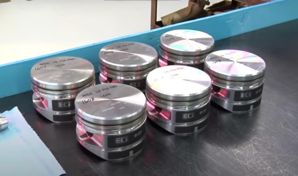

Вы для себя определитесь где вы будете брать мелкие комплектующие, отдельные узлы и агрегаты выпускаемые фирмами Западной Европы. Например, кто вам будет делать поршневые кольца ф84 мм. Кто будет делать выпускные клапаны с натриевым охлаждением. Где вы будете брать маслонасосы, агрегаты зажигания и тот же маховичный генератор. Где возьмёте такие фитюльки как водяные и масляные радиаторы, термостаты.
Вот китайцы использовали наш огромный опыт в производстве АКМ и что это им сильно помогло? По качеству их АК гораздо хуже, разница в цене между нашим АК и китайским в разы, срок службы то же. Про авиадвигатели вообще молчу.
Фирма "Бомбардье-Ротакс" поступила мудро, разместила лицензионную сборку своих двигателей Ротакс-912 в Китае. Все довольны, все смеются. Но "Бомбардье-Ротакс" передала не только документацию но и наиболее критичные технологии.
Продавать контрафактный двигатель не будет проще, пока что мы ещё в ВТО. По своим "курятникам" будет продавать действительно проще, а на внешний рынок вас ни кто не пустит. Тут имеем очень серьёзный опыт с выходом продукции на внешний рынок, прессинг жесточайший. Прошли через три международных патентных суда против японской корпорации "Кайова". Японцы проиграли.
Вы думаете почему Гаврилов-Ям десять лет "водил хороводы" вокруг АПД-120? Завод с технологиями и требованиями авиационной промышленности, со станочным парком, с испытательными станциями. А вот 10 лет доводили двигатель до ума. Причина проста, порушили всё авиационное поршневое моторостроение, кругом одни проблемы. Наложил свой отпечаток и требования МО.
Если вам действительно хочется "острых ощущений" в области авиационного поршневого моторостроения, начните хотя бы с импортозамещения такого двигателя как японский 4-х тактный модельный одноцилиндровик "Саито-40". Этот двигатель применяется на БПЛА "Орлан-10", стоимость данного двигателя сейчас находится в районе 90 тысяч рублей. Вот только тупо копировать его не нужно.
