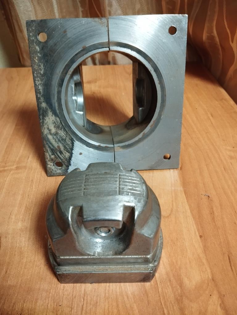

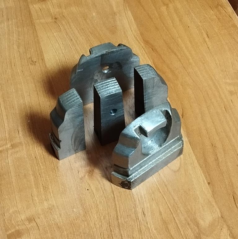

Пару лет назад, может больше, тоже пытался сделать кокиль для поршня 92 мм, но в итоге остановился на размерности 82мм и кокиль так не разу не испытал, и даже не доделал. Наверное и фото здесь выкладывал, уже не помню.
    104,8 КБ · Просмотры: 191
    98,9 КБ · Просмотры: 188

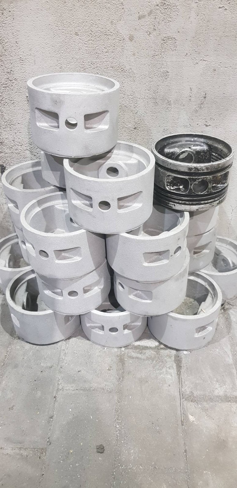

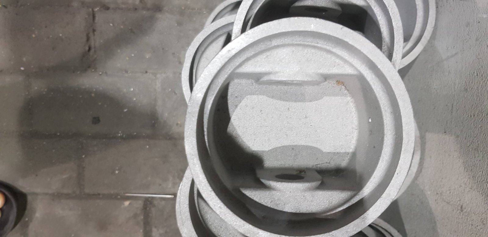

Вот например отлитая малая партия поршней на М11 от одного заказчика. Хочет восстановить 3 мотора. Поршни будут сделаны с учетом размера цилиндра после хонинговки.
На фото виден образец с которого делался чертеж и потом модель для литья.

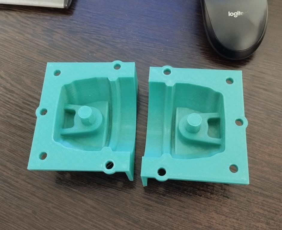

Кстати лить в кокиль еще то удовольствие! Лучше лить в грунт с качественной смолой. И модель сделать из специального модельного пластика на ЧПУ.
Да, тоже прихожу к такому мнению. Делать второй раз кокиль уже совсем не хочется. Максимум можно сделать кокиль внешней части, а внутреннюю делать землей. Матричку под это дело можно просто распечатать. Как вот эта например, правда это для маленького поршня 67мм
С сожалению серийные поршни не годятся. Или выточки под клапана не нужные, или палец не тот.

Кто заинтересован в поршнях на Лайкоминг. Присылайте образец, сделаю модель. Могу отлить и обработать потом в нужный размер. Цена большой не будет.
