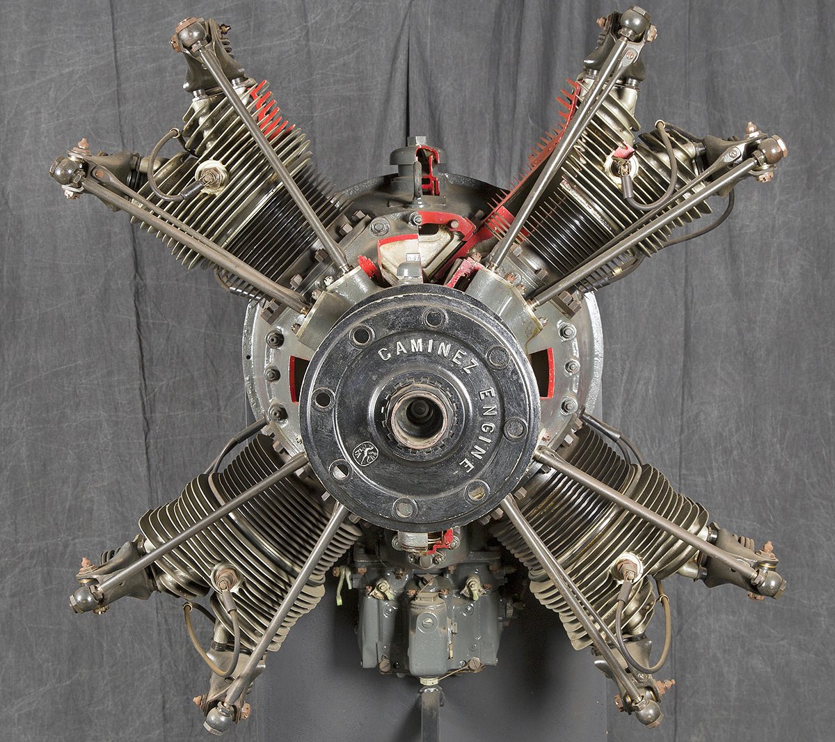

Вот шатунные "звёзды".

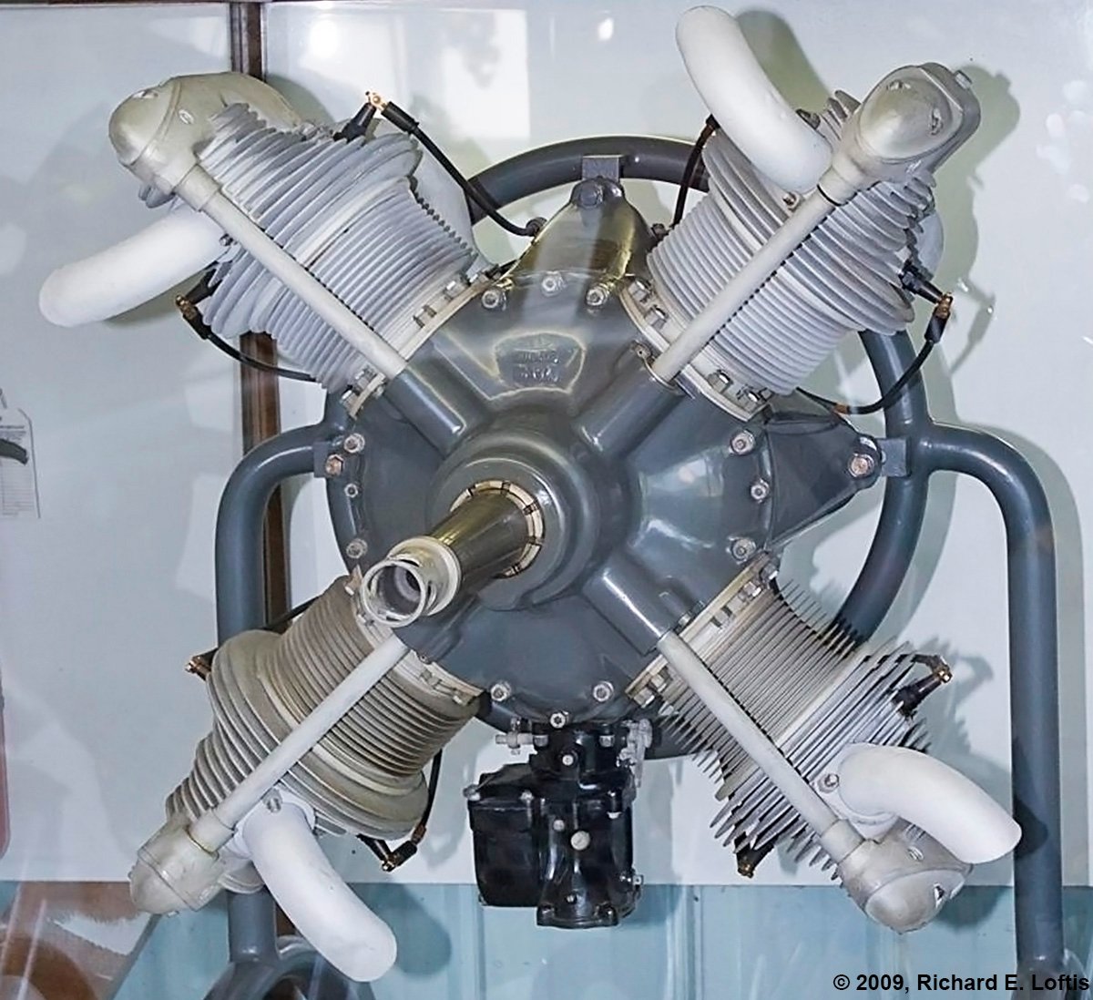

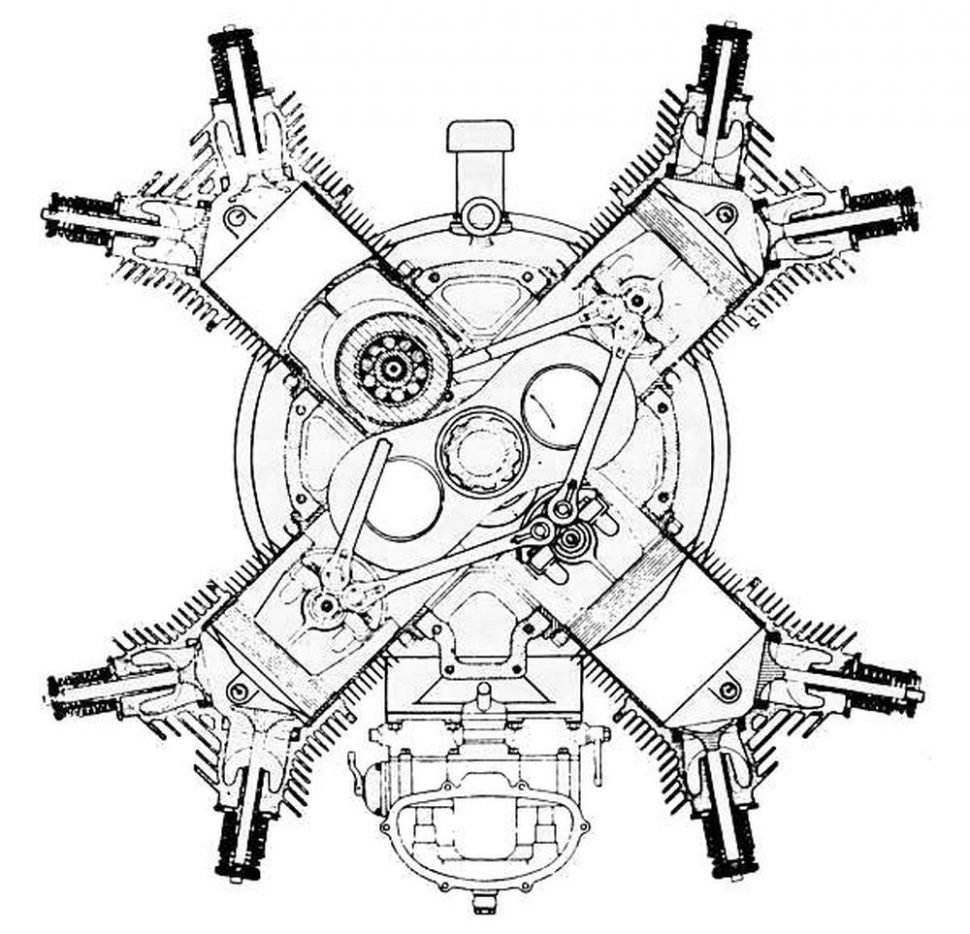

Вот этот вариант вообще-то "бесшатунный". Там кулачковый механизм вместо
Похоже кто-то, не будем поаазывать пальцем, не отличает шатуна от коленвала 🙂
В этом моторе нет привычнооо нам коленчатого вала, но зато на четыре цилиндра аж восемь шатунов.

аж восемь шатунов.
В ваших краях это может быть и шатуны, у вас там периодически шатуны и по тайге скачут. Это не шатуны, а тяги синхронизации, преподаватели ТММ проводили оптимизацию данного механизма преобразования и количество тяг было сокращено вдвое. Вам если нравится называть их шатунами, да на здоровье. Шатун передаёт усилие на коленвал, синхронизирующая тяга обеспечивает кинематическое замыкание, в этом и есть принципиальная разница. Данный механизм относится к разряду экзотики, помучались и забыли.
