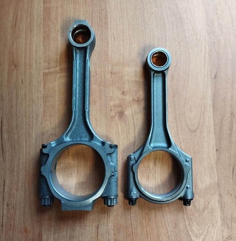

Понятно!
Под размерность 92х86 подходит шатун от ЗМЗ-406 (на фото слева), но двигатель с такой большой нижней шатунной шейкой плюс ход 86 получается очень здоровым. Его вес приближается к 40 кг, а клапана от Ваза уже не подходят а Газовские отличаются своим низким качеством вместе с пружинами, да и не в серии они уже, если не ошибаюсь.
Т.е. с таким весом самолет до 115 уже не построить. Уже тогда проще накинуть еще килограмм 8 и сделать четырех цилиндровый оппозит скажем объемом 1,6 (45 кг, 60 л.с. прямой привод).
Что касается охлаждения. Отдельно торчащие цилиндры имеют смысл разве что на сверхлегком самолете с незакапотированным двигателем, если есть капот, то проблем с охлаждением нет ни на ряднике, ни на оппозите хоть в 8 цилиндров. А с торчащими цилиндрами в мороз, наоборот, может возникнуть проблема переохлаждения.
Трех цилиндровая звезда, так же довольно бестолковый двигатель, ни туда ни сюда.
Вот лично я и пришел к выводу. На самолет типа Аэробайк мне бы хотелось двигатель объемом 1 л. (описания выше), самолет с ним вписывается в 115 кг.
На вертолет, который еще имею надежды построить, смоделировал 4-х цилндровый оппозит с размерностью 82 х 76.5 (на фото справа шатун для него, весит в два раза меньше чем шатун слева).
На двух цилиндровый оппозит шатунов у меня еще нет, будут стоять от Нивы L-136мм, под палец 22мм.

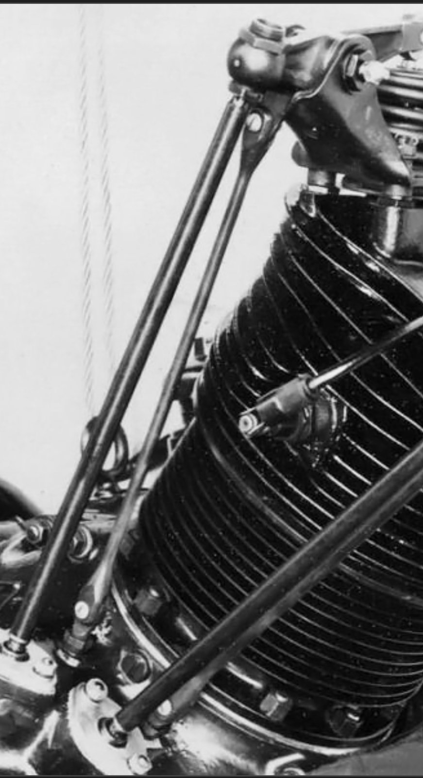

Как изящно сделана головка! Даже растяжка тросовая чтобы коромысло ветром не сдувало.
Это не тросс, а пруток приличной толщины.

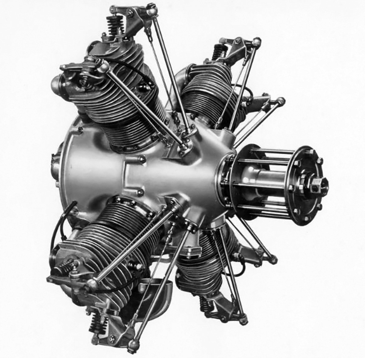

Рабочий объём 7,33 литра
135 л.с. при 1050 об/мин
163 кг.
Летал на четырёх самолётах.
Например, на Waco 10
Картинке почти сто лет 🙂
Какая же она лишняя - растяжка? Без них этот мотор очень опасен в виду неожиданного отказа.
Вполне возможно, так-же, выполняющий роль автоматического регулятора зазоров клапанов, в зависимости от температуры цилиндра. Тяга холоднее, цилиндр горячее, за счёт чего кронштейн коромысла нагибается, какраз в нужную сторону для компенсации температурного изменения клапанного зазора.
Слишком красиво, что бы это было правдой...
То что решение красивое, согласен. А вот считать его неработоспособным в смысле моего предположения, оснований не нахожу. Не думаю что люди 100 лет назад были тупее современных и проектировали по принципу "привинчу, куда получится, и так сойдёт".
В этом варианте, весьма похоже на трос. При чем, он должегн быть свит и закручен при монтаже так, что работать как пружина, обеспечивая постоянное натяжение и прижим коромысла к толкателю и клапану. Так сказать, упругий, "тросовой компенсатор зазоров" в клапанном механизме.
Однако, по длине заделки в вилках, это скорее всего не трос, а шпилька с резьбовыми наконечниками...
Здесь, уже, установлена жёсткая металлическая штанга. ( Зацело, точёная из прутка ). И конструкция толкателя изменена.
И в первом и во втором случае, эти " изыски" имеют целью компенсацию теплового зазора в клапанном механизме.
Изящное и смелое конструкторское решение. Однако, гарантировать ресурс этого узла ( в таком исполнении ) весьма проблематично...
