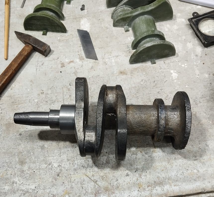

Пробовал плавить чугун, разгонял печь до 1350 град. но ничего хорошего из этого не вышло (разуглероживание), бросил эту затею. На фото попытка отлить коленвал. Можно, конечно, было добиться хорошего результата, поскольку печь герметична, можно было бы плавить в среде аргона, но, к сожалению футеровка печи при такой температуре портится и мне ее стало жалко. А так, столько планов было на этот чугун.😕
А более жаропрочная футеровка в разы дороже.

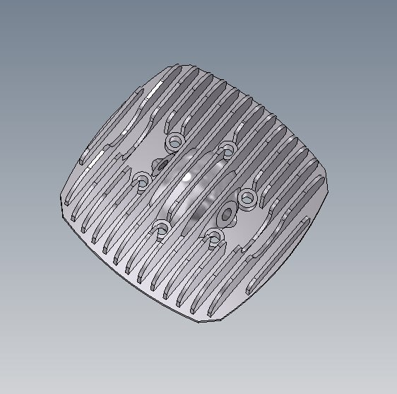

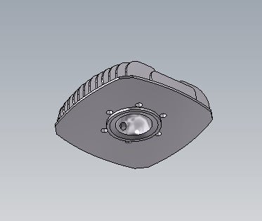

Нарисовал ГБЦ мотора. Вот такая будет. Это в варианте воздушника.
Оснастку для литья будет разрабатывать сотрудник "твоего производства" из Молодечно, Виктор. Убеждает, что без проблем сможет пролить.
