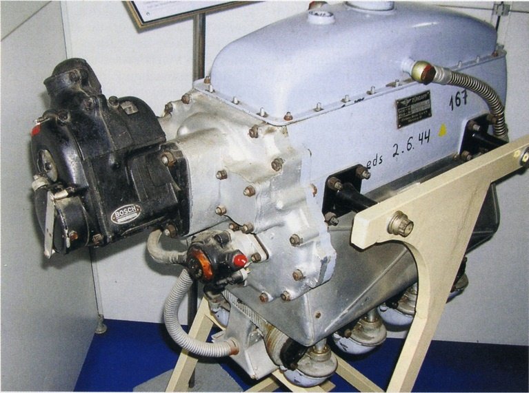

Суть месилова не понимаю. Почти 100 лет назад серийно выпускался 4 тактный мотор 50л.с. Цюндапп тихоходный, надежный, авиационный. Сейчас можно убрать с него часть навесного устаревшего оборудования и будет пэрсик!
Никакого месилова нет) Есть дискуссия о оптимальной (с разных точек зрения) конструкции "народного двигателя" 🙂

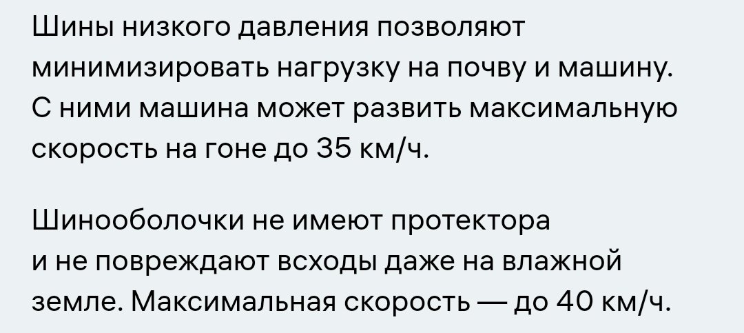

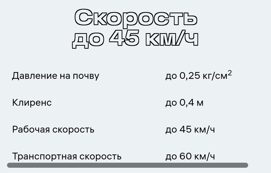

60 км/ч - это скорость транспортная по дороге. Это просто переехать в другое место. То есть не при максимальной нагрузке.
Допустим в этом случае двигатель работал при 5500 об/мин. Тогда на "гоне" обороты ~4100.
Если правильно понимаю, это на обычных колёсах. А на шинах низкого давления скорости ещё меньше.
60 км/ч на "гоне" - это уже можно было бы с мотодельтой соревноваться.
Я же писал типа Тумана, это самоделка была Химсезон 028 – смотреть видео онлайн в Моем Мире | Наиль Хасанов
Так и соревновался за ночь с 19:00 до 8 утра до 650га делал правда на такой скорости расход был 15л. Насос не успевал а так на скорости до 60 работал с расходом 25л. Га
А это скорость при переездах, по навигатору на трассе максималка 105, обороты 6000.
Но это уже история(( аграрии требуют расход химии 150-200л. Га...
