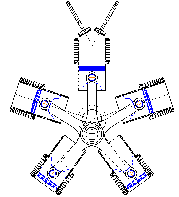

Ок, давайте прикинем.
Двигатель примем безредукторный, перевернутый Р-4, воздушного охлаждения, для винта диаметром полтора метра. Скорость конца лопасти для начала примем по минимуму - 150м/с
150*60/(3.1415*1900) = 1.5м винт при 1900об/мин.
Как прототип качества организации двухтактного рабочего процесса в единичном цилиндре - возьмём Иж-П5 (72/85мм, 346 см3, 22л.с при 4850 об/мин).
Пересчитаем на размерность 76/80мм , что бы использовать готовые коленвалы и заготовки гильз.
8*3.1415*(7.6/2)**2 = 363 см3 - чуть больше, чем у прототипа, приемлемо.
Вычислим момент прототипа при 4850 об/мин: 9550*(22/1.36)/4850 = 31.85 Н*м.
Мощность, допуская, что момент постоянный, при 1900об/мин:
(31.85*1900*1.36)/9550 = 8.62 л.с.
Итого, с 4-х цилиндров 34.5 л.с. Маловато.
Пересчитаем на скорость конца лопасти 180м/с:
180*60/(3.1415*2250) = 1.527 винт при 2250 об/мин.
Мощность, допуская, что момент постоянный, при 2250 об/мин:
(31.85*2250*1.36)/9550 = 10.2 л.с., т.е. с 4-х цилиндров примерно 40 л.с.
Однако, мы не учитывали эффект от наддува (как, впрочем, и затраты мощности на привод продувочного компрессора), а также - наличие прямого впрыска и связанных с этим плюшек в виде возможности повышения степени сжатия.
Т.е. недостающие до ТЗ 10л.с. - вполне возможно получить от вышеперечисленного.
Также можно немного увеличить ход - есть тюнинговые валы ВАЗ 21213 на 85мм ход поршня.
тогда объём одного цилиндра будет уже 385.5 см3, а общая мощность около 45 л.с. без учёта наддува и впрыска.
Теперь по компоновке - перевернутая потребует сухого картера и двух маслонасосов.
Размещение вспомогательных агрегатов (наддув, мотор-генератор) - с задней стороны, с приводом от носка коленвала.
Впуск и выпуск в такой размерности кажется удобным и целесообразным разнести на разные стороны.
Реактивные выхлопные патрубки - можно использовать и в качестве эжекторов для прокачки охлаждающего воздуха.
Подачу охлаждающего воздуха - можно реализовать центробежным вентилятором на переднем конце коленвала, зубчатый венец стартера - на нем же.
Направление охлаждающего воздуха к цилиндрам - капотами вокруг двигателя, и перегородками.

Зачем на 4-тактном колене 2-тактный мотор? Плавность хода останется как у 2-цилиндрового.
С какой целью в расчётах применяете окружные скорости лопастей 150 и 180 м/с?
2250 об/мин при ходе поршя 85 мм - это средняя скорость поршней ~6,4 м/с.
Обычна она лежит в диапазоне 8...11 м/с.
1. Такое колено легкодоступно - мы же хотим просто и, желательно, дешево?
2. У 2Т нет ГРМ, он технически проще и легче.
3. У 2Т выше удельная мощность.
4. Плавность хода у 2Т Р-4 будет такая же, как у 2Т Р-2 - однако, он, всё же, сбалансирован по силам инерции первого порядка и их моментам.
1. Окружные скорости лопастей 150 и 180 м/с задавались исходя из рекомедаций в литературе, емнип - не рекомендуется превышать 180 м/с.
2. Что плохого в относительно низкой скорости поршня? Как минимум, это положительно отразится на ресурсе.
3. Если вернуться к Вашему ТЗ, то для винта 1.5м без редуктора - приемлемо 2800 об/мин, при этом и мощность вырастет (можно уменьшить размерность, если что), и скорость поршня будет ближе к указанному вами диапазону.
На размерности 72/85 при 2800 об/мин можно получить (31.85*2800*1.36)/9550 = 12.7 л.с. с цилиндра.
П.С: по здравому размышлению, кажется что электрически управляемую муфту из привода центробежного компрессора - можно исключить, сделав привод постоянным от коленвала (ремнём с задней стороны от шкива на носке коленвала). кроме того, можно исключить и отдельный стартер, заменив его стартер/генератором на переднем конце коленвала.

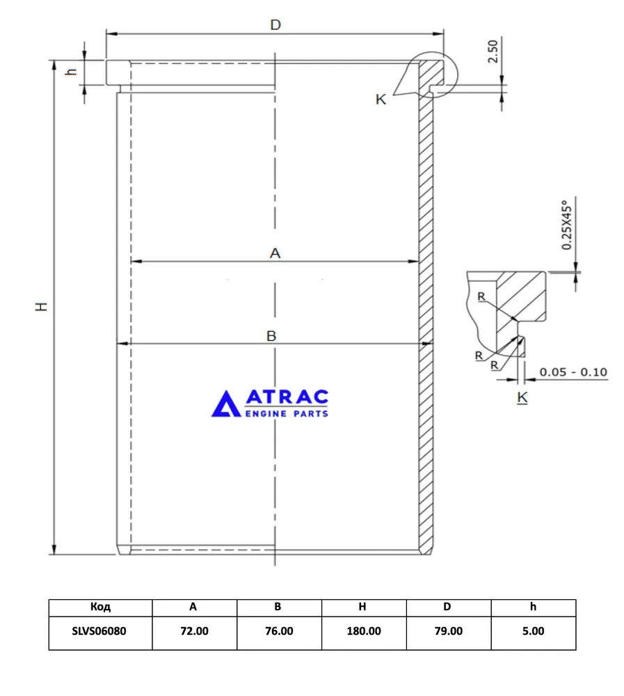

...76мм кажется лучше с точки зрения доступности элементов поршневой - колец, пальцев...
Поршневая РМЗ-250/500 имеет диаметр 72 мм.
Подозреваю, что 2Т Р-4 с плоским КВ , в части плавности хода, будет неотличим от 4Т Р-4.
Насчёт расхода - возможно, но не факт - у 2Т скорее всего будут меньше мех.потери (нет ГРМ, затраты на привод компрессора - небольшие из-за малого давления наддува). А других причин - как бы и нет, т.к. непосредственный впрыск.
На поршневую 72мм подходят от ZAZ Таврия 1102-1105 дв. 1.1-1.2L. Есть ещё из мото-ассортимента в таком диаметре.
В целом согласен, размерность 72/85 подходит лучше, как минимум - с точки зрения охлаждения при заданном готовым коленвалом межцентровом расстоянии.
